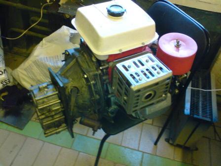

Вчера купил масло в двиг и редуктор.Сначала залил в редуктор,а оно зараза стало течь по обеим сторонам вала.Дайте совет что делать.Нужно ли половинить редуктор,для замены сальников.

я бы его конечно половинел бы так проще менять
Регистрация: 10.02.2010 Нижний Новгород Сообщений: 205
Вот и я думаю половинить надо,потому что с наружи нет никаких зажимов для сальников.А в будущем можно будет сделать как на задвижках поджим сальниковой набивки,шоб если че в нутрь не лезть-муторно больно.
течь похоже из редуктора.Масло не перепутали? Промывку делали? SAE 80-90 лучше в рудуктор и 10W-40 В двигатель.

В редуктор взял лукойловское SAE 80-90(трансмиссионное),в двигатель тоже лукойл 20W40 оно погуще чем 10W40.Теперь не знаю как быть,где сальники,как их менять,из нутри или с наружи они?????
PikAlov написал :
Поищите каталог на этот агрегат, там есть данные по сальникам и схема редуктора .Сразу станет ясно нужно ли разбирать или с наружи можно поменять. Судя по фото - стоит пыльник , а далее будет сальник и хорошо было бы разобрать, чтобы не травмировать пыльник, заодно и подшипники посмотреть в каком они состоянии. Удачи.

tremal написал :
Это не пыльник,эт я вставил с обеих сторон сальники от мотоциклетного амортизатора(что попалось).Редуктор разобрал,можно было и не разбирать,сальник с наружи устанавливается без пыльников.внутри только роликовый подшипник.Но хуже не будет,заодно прокладочку поменяю на новую.Кому интересно гляньте.Кстати инфы ни какой не нашел.

2Dan8584 А как же на счет сальников,нужно было и для них место оставить.Еслиб были сальники то вообще ничего не мокрело бы.А как мне кажется то и с роликовыми подшипниками ничто не случится,надежная штука.

Поменяйте сальник и немного укоротите пружинку сальника- будет лучшее прилегание масло съёмочной кромки сальника.На некоторых сальниках указано направление движения вала-по всей окружности маслосъёмной кромки идут стрелки в виде > , и есть двух сторонние - обратите внимание.Если вертикальный разбег отсутствует на подшипниках без сальника , то оставьте родные А они очень хорошо работают при больших нагрузках и малых оборотах, шариковые быстрее выйдут со строя. А то что пыльник поставили дополнительный - это хорошо. Наверное сальник потёк до его установки. Зашита сальника нулевая.Номер сальника должен быть прописан на оном.С образцом на рынке можно найти подходящий. Прокладку из тонкого паронита и хорошо протянуть. Главное редуктор живой. Удачи.
2tremalСпасибо!Вчера звонил в магазин,мне сказали приезжай все есть:сальники,прокладка и еще что надо найдем мол.
Значить скоро всё заработает . Я рад за вас.
