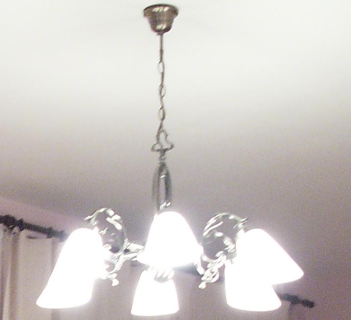

matagros написал : сняли люстру и увидели, где провода подходят к патронам, там все перегарело..
Достаточно было сделать протяжку винтов на патронах перед установкой люстры и работала бы она у вас до сих пор. А сейчас можно заменить проводку и патроны, если есть возможность. А разрыв нуля выключателем может отразиться только на вашей безопасности, но никак не на работоспособности люстры.

Не только протяжку соединений, а лучше вообще перезарядить люстру проводом 1,5 мм -медным . Патроны поставить керамические (10 ампер) .
Тогда,если плафоны стеклянные, можно повысить ммощность ЛН до 100 ватт

matagros написал : думаю поменять патроны и провода в люстре..
Логично. Поставьте однопроволочные провода. Предостаточно сечения 0,5 мм2. Будет хорошо, если удастся найти фторопластовый кембрик, чтобы усилить изоляцию провода со стороны патронов. И никакого облуживания со стороны патронов. Патроны лучше керамические, хотя при мощности до 60 Вт вполне пойдут и пластиковые. Если есть что подтянуть на новых патронах - подтяните.

azus6 написал : Опять выключатель рвет ноль!!!
У меня похожая история: выключатель рвал фазу, а люстра сгорела - провода целы, а патроны рассыпались, и кое-где погорели контакты.
Alex___dr написал : Не вворачивать лампочки свыше указанной в инструкции мощности... И не допускать ослабления крепления проводов в патронах...
Контакты были хороши, провод сечением 0.5 мм2, патроны с цокотем Е13.
azus6 написал : люстра 5 рожковая,производство ЧССР
А у меня люстра была турецкая.
avmal написал : Достаточно было сделать протяжку винтов на патронах перед установкой люстры и работала бы она у вас до сих пор.
Мне бы это не помогло. Да и не нужно. Я люстру отправил в мусоропровод. У меня люминесцентные лампы. От прочих отказался.

Маугли7111 написал : патроны с цокотем Е13.
Что за зверь такой Е13? Е14 знаю... Е13 не знаю...
Маугли7111 написал : провода целы, а патроны рассыпались,
Карболит, или современные?
Маугли7111 написал : и кое-где погорели контакты.
Плохо пружинили...
Маугли7111 написал : А у меня люстра была турецкая.
Вот с этого следовало начинать...

а вы посмотрите цены люстр на 3-6 рожков в магазинах. Цены китайских-турецких ( для меня не имеет значения, все барахло) от 3 до 8 тысяч рублей, Италия Германия намного дороже.. за метр провода, 5 патронов та 5 плафонов в форме стеллянных банок и какой то металлоконструкции причем кривой, отдавать 6000-10000 просто ужас.. а на новую квартиру нужно 3-5 таких.. у меня нет миллионов на такое барахло.....
по конструкции реально проводки тонкие.. про обжатие не думал..но вроде были закреплены.. лампочки вставлял 60ВТ - уж куда меньше?? тем более комната 23м2, форма лампочек - свеча или "миньон" как он там правильно....
к сожалению лампы вниз, тепло идет наверх...
