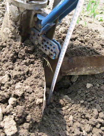

Сажал картошку элетроблоком http://www.mastercity.ru/vforum/showthread.php?t=53759
Я думаю подобная технология может подойти и к МОТОБЛОКАМ
Снимки крупнее ЗДЕСЬ
Проделывались борозды, в них раскладывался картофель, затем проезжая между бороздами Нагребались гребешки на оба ряда над клубнями (и получилось сразу посадка с первым окучиванием)

Коллега, когда-то была на ТВ передача - "Это вы можете", насколько помню. В одний из них показывали систему обработки почвы на основе эл. лебёдочки, которая перемещается по направляющим, установленным на одной из сторон участка. На противоположной стороне смонтирован был, опять таки, если мне не изменяет память, перемещаемый блок. Что меня тогда удивило, так это легкость и качество обработки почвы. Конструкция может быть переносимая и изменяемая в размерах. Но. 1. Необходимо электричество. 2. Необходим кабель 3. Требуется время на монтаж/демонтаж. Со всем этим, вероятно, можно мирится. И решение намного дешевле и надежнее должно быть, чем МБ. Вот такие "мысли вслух"... ;) 2Stels-ua Повторюсь. Вы сделали очень хорошее приспособление! А сколько метров кабеля используется? Вы используете устройство только на своем участке? Видимо, по участку растянуто электричество?

Частник написал : 2Stels-ua Повторюсь. Вы сделали очень хорошее приспособление! А сколько метров кабеля используется? Вы используете устройство только на своем участке? Видимо, по участку растянуто электричество?
По этой причине умышленно, создан блок с наименее возможным энергопотреблением под заданные условия. 4 ампера - это почти как коллекторная электродрель, она тоже в 30х годах смущала всех :D
Если делать мощнее то придется применять кабель не 0,7-1,5 кв, а уже 2-2,5 кв. он в три раза дороже. Если посчитать стоимость удлиннителя на 2-3кв см. он будет равен по стоимости самого блока. А так вообще это модульная сборка. Если заметили фланец под двигателем, то он специально создан под легкую установку бензопилы ДРУЖБА, УРАЛ. (передаточное число подобрано без переделок) В этом случае предусматриваетсяя легкая разборка в случае необходимости при транспортировке на составные части УРАЛ+РЕДУКТОР+ФРЕЗЫ+РУЛЬ везите хоть в багажнике легковушки, на велосипеде, хоть в электричке.
