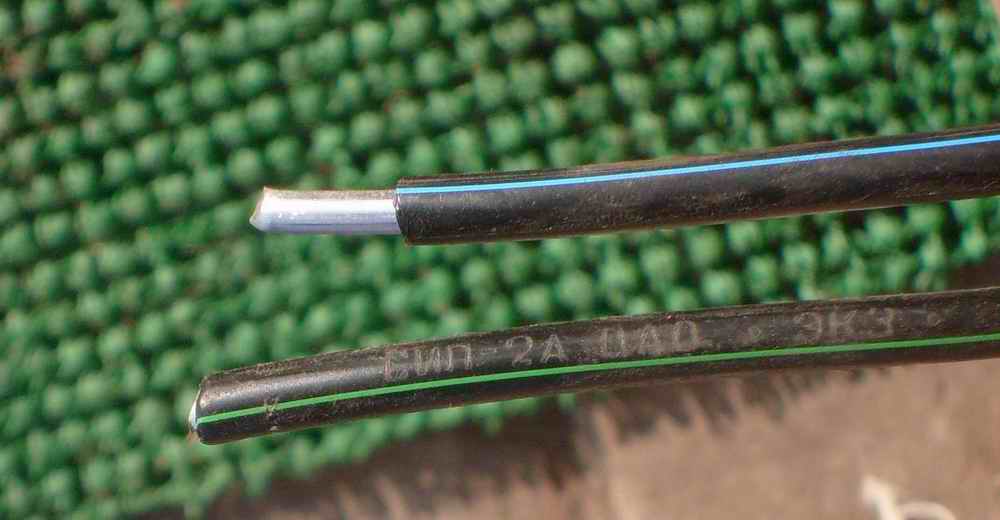

А про СИП конкретно никто ничего и не сказал...:help Никто наверно и в руках не держал, как я, все только на столбах и видели. Как у меня, два куска, или как здесь нарисовано - http://www.electro-mpo.ru/card3753.html , 2 в 1? В http://www.electro-mpo.ru/card3753.html СИП4 2Х16 D,мм 13, а у меня получается 1Х16 D,мм 7? Такого я нигде не видел, ну дела... :eek: :a

Во всяком случае Вам должны были продать СИП с повивом,а не двумя кусками.Если табличные данные расходятся с оригиналом в меньшую сторону-то вероятней это не кондиция.Обращайтесь к консультанту форума avmal-он поможет.А в прочем он и сам отпишется.Так как похоже вы попали.

2ух-ух Немного не понял какие диаметры Вы считаете? 16 кв.мм - d= 4,5 мм по алюминию. А то что повива нет, так возможно, что Вам отрезки от четвёрки (4х16) распущенной выдали. имхо

Собственно ответ там- http://www.electro-mpo.ru/card3753.html : Провод для воздушных линий марки СИП Провод со скрученными изолированными жилами. Одна из них является нулевой и несущей. Изоляция – светостабилизированный сшитый полиэтилен. Предназначен для передачи электрической энергии в воздушных электрических сетях. 1 – токопроводящая жила; 2 – нулевая несущая жила ; 3 – изоляция – светостабилизированный
сшитый полиэтилен.
Диаметр одной жилы (левый рисунок, слева вертикально D на одну жилу) внизу в таблице СИП4 2Х16 D, мм 13.0 (тринадцать миллиметров по изоляции одна жила) Что же такое у меня, если плюс-минус миллиметр, положа провод на линейку (под рукой больше ничего сейчас нет) диаметр по изоляции 6-7 мм. Сип, сип... гольный люминь со сталькой и фарфоровые изоляторы, вот оно счастье:D ! А как чудесно на него крепить карабины...;)

ух-ух написал : у меня, если плюс-минус миллиметр, положа провод на линейку (под рукой больше ничего сейчас нет) диаметр по изоляции 6-7 мм.
Ничего страшного - вас обули, предоставив две жилы из раскрученного СИП4 4х16. Причем, не самый дорогой иркутский, если судить по диаметру. Скручивать жилы Престиж решил доверить вам - вдруг у них не так ровно получится, как вам хотелось бы. :) Они же всю жизнь только установочными занимались. Кабель, видно, только начали осваивать продажу.

avmal написал : предоставив две жилы из раскрученного СИП4 4х16. Причем, не самый дорогой иркутский
Уважаемый! Если вы это установили не эмпирическим путем, как субъективное ощущение, хотелось бы получить несколько аргументированный ответ, для аргументации прочим потусторонним силам, мешающим просто жить. Спасибо!

ух-ух написал : хотелось бы получить несколько аргументированный ответ
Аргумент вы сами привели, уважаемый.
ух-ух написал : Привезли два отдельных куска провода
Если вам этого аргумента мало, то попробуйте выдвинуть свою теорию происхождения этих двух алюминиевых шнурков в полиэтиленовой изоляции. Смею вас заверить, что СИП4 2х16,0 должен состоять из двух скрученных жил. Если вас смущает, что я назвал производителем Иркутсккабель, то можете просмотреть номенклатуру кабельных заводов, чтобы убедиться, что Севкабель производит СИП, начиная с сечения 25 квадратов, а у СИПа Москабельмета, Электрокабеля изоляция жилы 16 квадратов толще.
