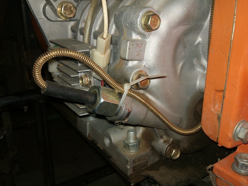

VTS, вечер добрый!Нашел вариант решения проблемы плавного трогания на мб со сцеплением в масляной ваннеЧто скажете?
Аватар пользователя
VTS
Регистрация: 02.07.2012
Харьков
Сообщений: 1724
19.12.2014 в 22:27:04
bulbash написал : вечер добрый!Нашел
Добрый вечер. Здается мне, что плавное трогание с места в мотоблоках с "мокрым" сцеплением зависит от залитого масла, изначально у меня на МСПА стояла 105-ка, при движении подвывала коробка, долил ( в коробке было залито ТАД-17) с поллитры нигрола ( не скажу что подвавыние исчезло но стало чуть тише), потом на МСПА постваил 135-ку, а 105-ка - так для работ время от времени использовалась ( в основном фрезеровка), так вот, "рвало с места" шо мама- негорюй", слил масло и залил снова ТАД-17 - трогание с места стало очень мягким. По данной приспособе (что на фото) не подскажу. :) не "юзал", с другой стороны с "теоретической" точки зрения - выжимать рычаг сцепления "тому товарищу" стало тяжелее, но об этом он не пишет.

VTS написал : плавное трогание с места в мотоблоках с "мокрым" сцеплением зависит от залитого масла
Сегодня попробовал такое

VTS написал : с "теоретической" точки зрения - выжимать рычаг сцепления "тому товарищу" стало тяжелее, но об этом он не пишет.
Наоборот легче раза в два, плечо то уменьшилось.

sasha555 написал : Наоборот легче раза в два, плечо то уменьшилось.
Ну Вам то виднее, ведь это Ваше "ноу-хау", мне лично почему-то казалось, что при уменьшении плеча рычага и при неизменной жесткости пружин в сцеплении "выжимать" рукой сцепление стало тяжелее, :) возможно "мягкость" трогания и "легкость" с которой выжимается сцепление стало доступно в связи с тем, что Вы "подвели" сцепление к критической точке "пробуксовки" - об этом может "говорить" "вывернутый" почти до конца натяжитель троса, но опять же , это чисто теоретически . Я выжимаю рычаг сцепления ногой через педаль, трогается МСПА у меня мягко, на 105-ке сменил масло - с плавным троганием проблем нет.

VTS написал : движении подвывала коробка
Есть немного,но не критично:)
VTS написал : долил ( в коробке было залито ТАД-17) с поллитры нигрола ( не скажу что подвавыние исчезло но стало чуть тише)
Что нигрол густой-знаю,а вот интересно,что гуще:ТАД-17 или 80w90?А,может,это одно и то же?:cool:
VTS написал : "рвало с места" шо мама- негорюй"
:applause:Точнее не скажешь!Наверное,сказалась повышенная"липучесть" нигрола:confused:
VTS написал : слил масло и залил снова ТАД-17 - трогание с места стало очень мягким
Надо будет по весне попробовать...
VTS написал : По данной приспособе (что на фото) не подскажу
А вот и автор поста нашелся:)
Можно попробовать,тем более что кардинальной переделки не требуется,только подобрать сверло:)

По поводу троса: Он у меня на коробке завернут. А на рычаге вывернут так как если его глубже завернуть то его торец будет соприкасаться с головкой троса. Типа длина резьбы в кронштейне руля не очень длинная. Про Архимедову силу я промолчу, не буду спорить. Можете попробовать просверлить 3 мм сверлом, вставить гвоздь а палец вынуть. Если не понравится можно всё вернуть на место. Уже полтора года пользуюсь и зимой отвалом и летом. При чем хочу заметить что зимой масло густое как нигрол летом. Заливаю по инструкции и все нормально как на своей НИВЕ лукоил в двигатель 10W40 полусинтетика а коробка GL-5 трансмиссионка. Зимой в сильный мороз, двигатель слегка прогреваю феном для легкого запуска. Ну и естественно заправляю зимнюю солярку. А так я всегда на форуме, но в основном "читатель". Архимедова сила меня подтолкнула:)

bulbash написал : в молодости на мотоцикле всегда плавно трогался
Там можно было вскрыть крышку и отрегулировать равномерную затяжку пружин по кругу, и нажимая на рычаг визуально наблюдать чтоб равномерно по кругу выжималось сцепление.
