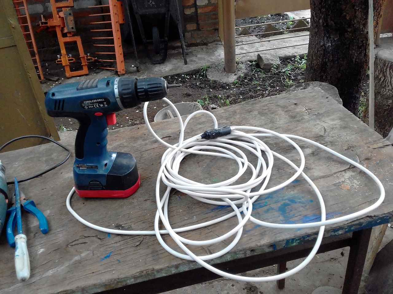

Меня вот уже два дня как мучает одна идея...., сначала хотел от мотоблока через прикуриватель запитать 12В шуруповерт (нужно делать много работы дрелью и "шуриком" в месте, где до ближайшего источника энергоснабжения метров 150-т...., да и "кланяться" не сильно то хочется, уже и прикуриватель прикупил и 10-ти метровый провод, уже и место присмотрел на адаптере, но вот останавливает меня "чуйка"..., не грохну ли я аккумулятор (да и генератор) подсоединив его на прямую к шуруповерту ? (ему то уже лет да лет..., этак наверное с 2008 года, и родной аккумулятор дает поработать минут 5-7-мь).... а тут еще и по чердаку "шастал" в поисках гвоздей, а нашел пневматическую дрель и зачистную болгарку..., да и компрессор от зила-130 есть в наличии и ресивер где-то в подвале валяется....., вот и думаю...... В общем идея такова, собрать компрессор и использовать автономно на мотоблоке(минитракторе) через ВОМ для использования пневматического шуруповерта-дрели да болгарки....., у меня уже подобное чудо есть, стоит с електродвигателем (там засверливались в шатунные шейки для смазки и использовался компрессор с пулевизатором...). Мож кто подскажет чего ?

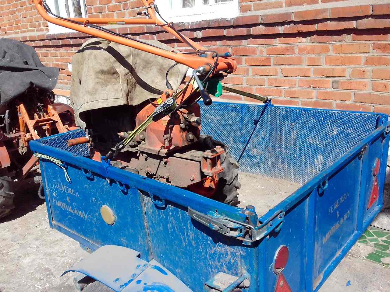

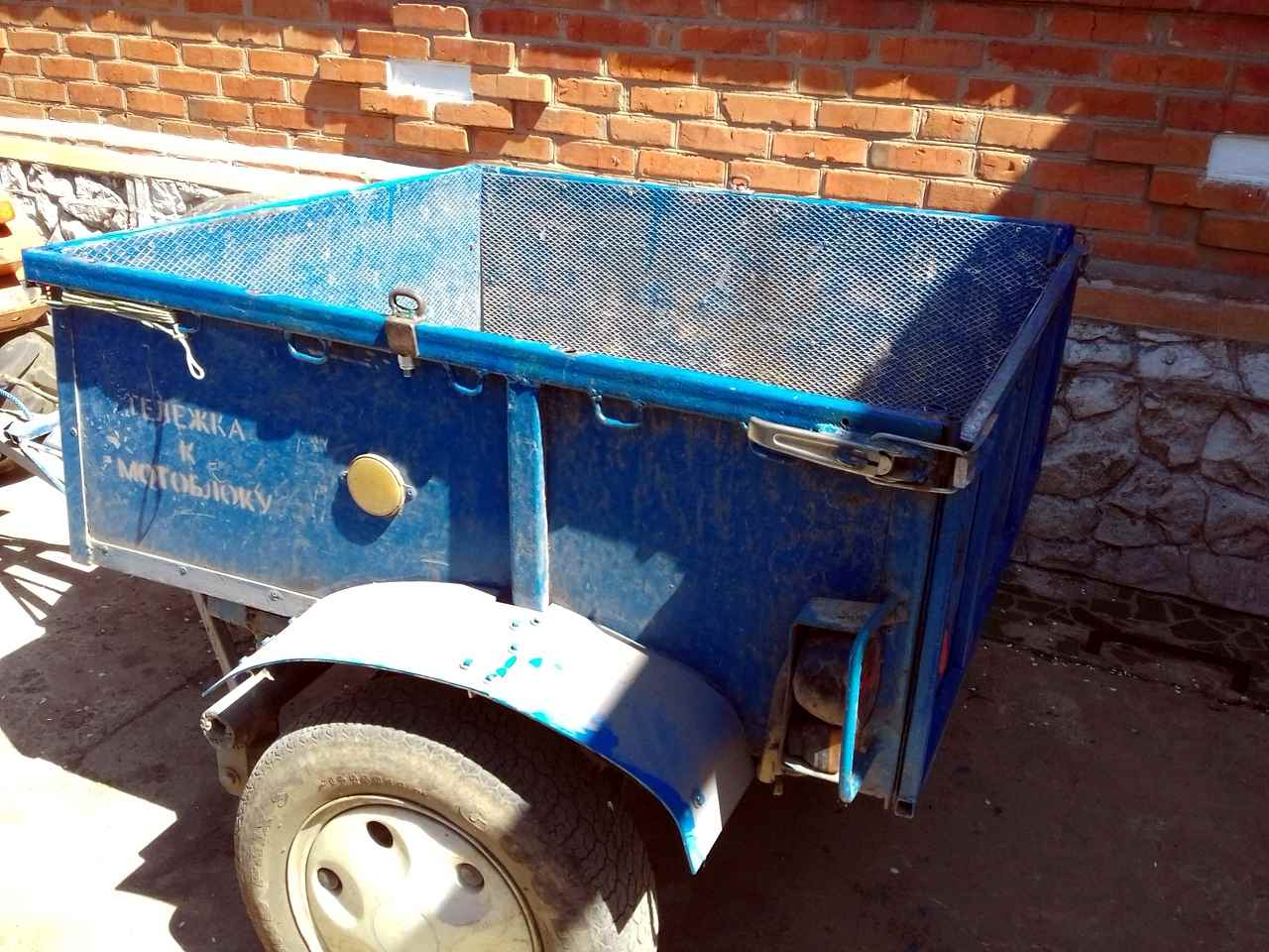

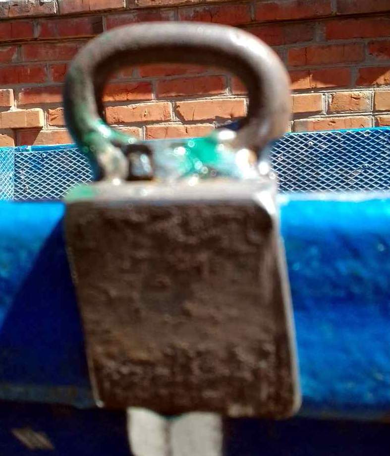

Рутина-рутина.... После отломанного стяжкой третьего "уха" (для тента) на прицепе, озадачился я сделать специальную съемную "серьгу" для стяжки..., в общем болт, угольник, звено цепи и сварка-болгарка....))))
"серьга" съемная, переставляй куда хочешь, специально для стяжки, а то крепишь груз, а тут бац.....(((((, и проушина в руках и груз снова перезакрепляй....

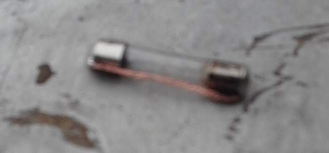

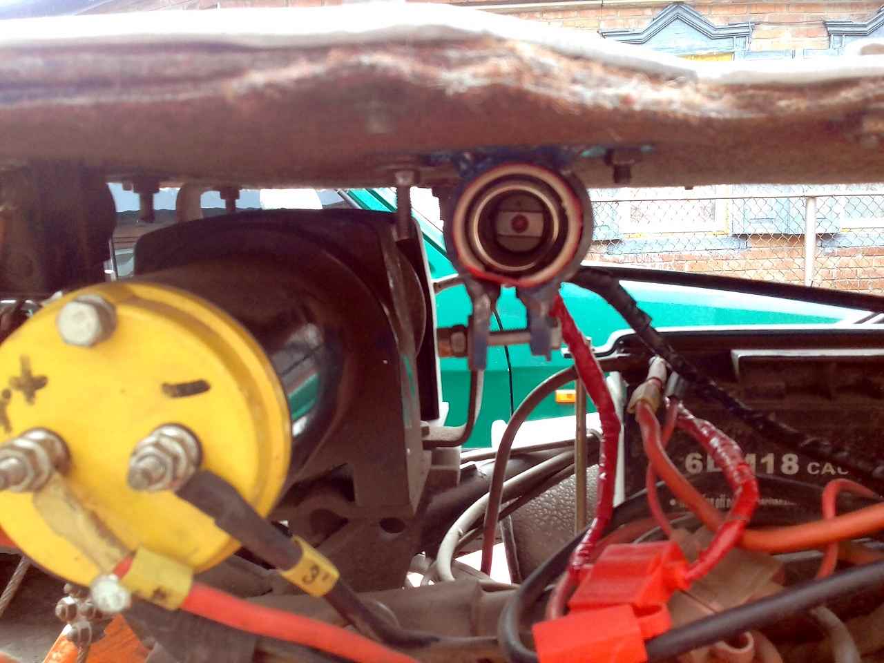

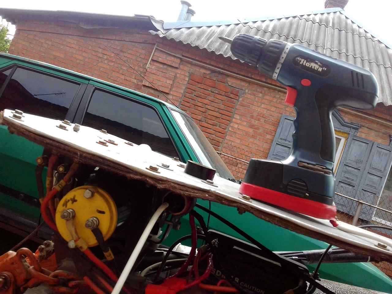

тем более, что родной аккумулятор вообще "здох", три часа на зарядке а вкрутишь около 10 шурупов..(((( Ну в общем вот что вышло: АКБшку выкинул, в средину корпуса вставлен кусок от сломанной рукоятки топорища, прибита гроздями латунная лента (и разрезана посредине) припаяны контакты, выведен 10-и метровый провод, к АКБ МСПА подсоединяется через прикуриватель испробывал и....., пришлось на стандартный предохранитель штекера переноски (под гнездо прикуривателя) впаять "жука" так как после пару проверок на срабатывание трещетки , штатный предохранитель просто перегорел..., (у меня там дополнительно от + клеммы стоит автопредохранитель , так что тот тонюсенткий в штекере не нужен. В общем все работает (шурик 12-вольтовый), если попадется на эту модель АКБ в корпусе, то просто снимается пустой корпус с переноской и работай себе без "шнурка"..., но и сам "шурик" уже подгулявший..., так что ...)))) будем теперь работать автономно в пределах переноски и возможности переезда с места на место миника.....

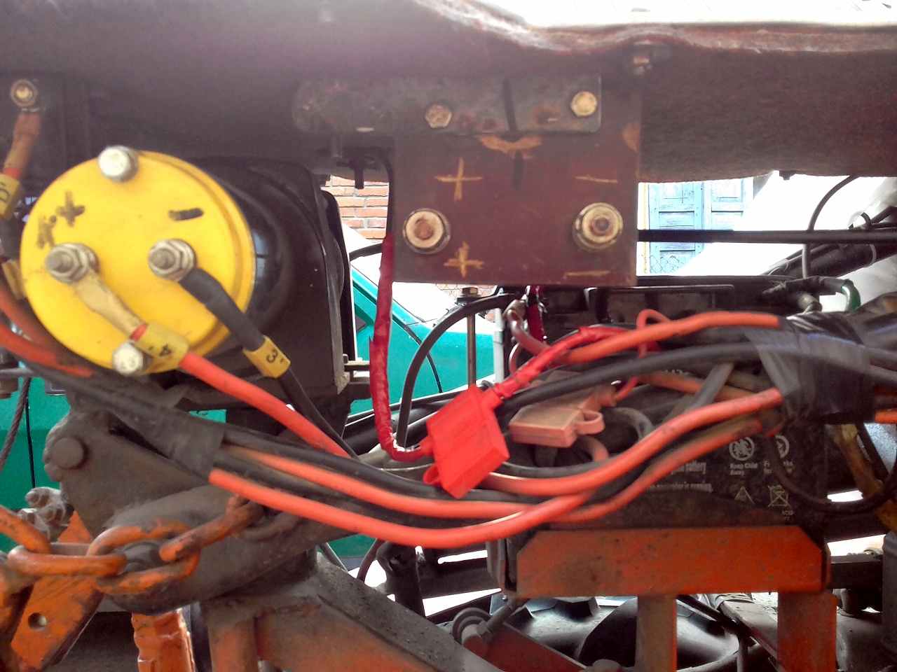

:mad: ...., после ввернутых (в дубовое бревно) 7-и шурупов начались "мультики"..... напряжение на шурик то подавалось, то пропадало.... в общем гвозди и молоток мне в помощь..... ..хоть бы кто написал : шо ж ты человек делаешь? ...причина банальна, вибрация от двигателя, естественно штекер трясло в прикуривателе "не по децки" и как резюме -отказ в работе... -сгорела (вернее потеряла упругость) ота пружинка металлическая,которая выпихивает +вой контакт ..., как и написал, гвозди и молоток.... но в дуб не сильно то современные гвозди и хотят лезут...)))) .... в общем нужно будет сделать шину под контакты и под гаечку соединять....

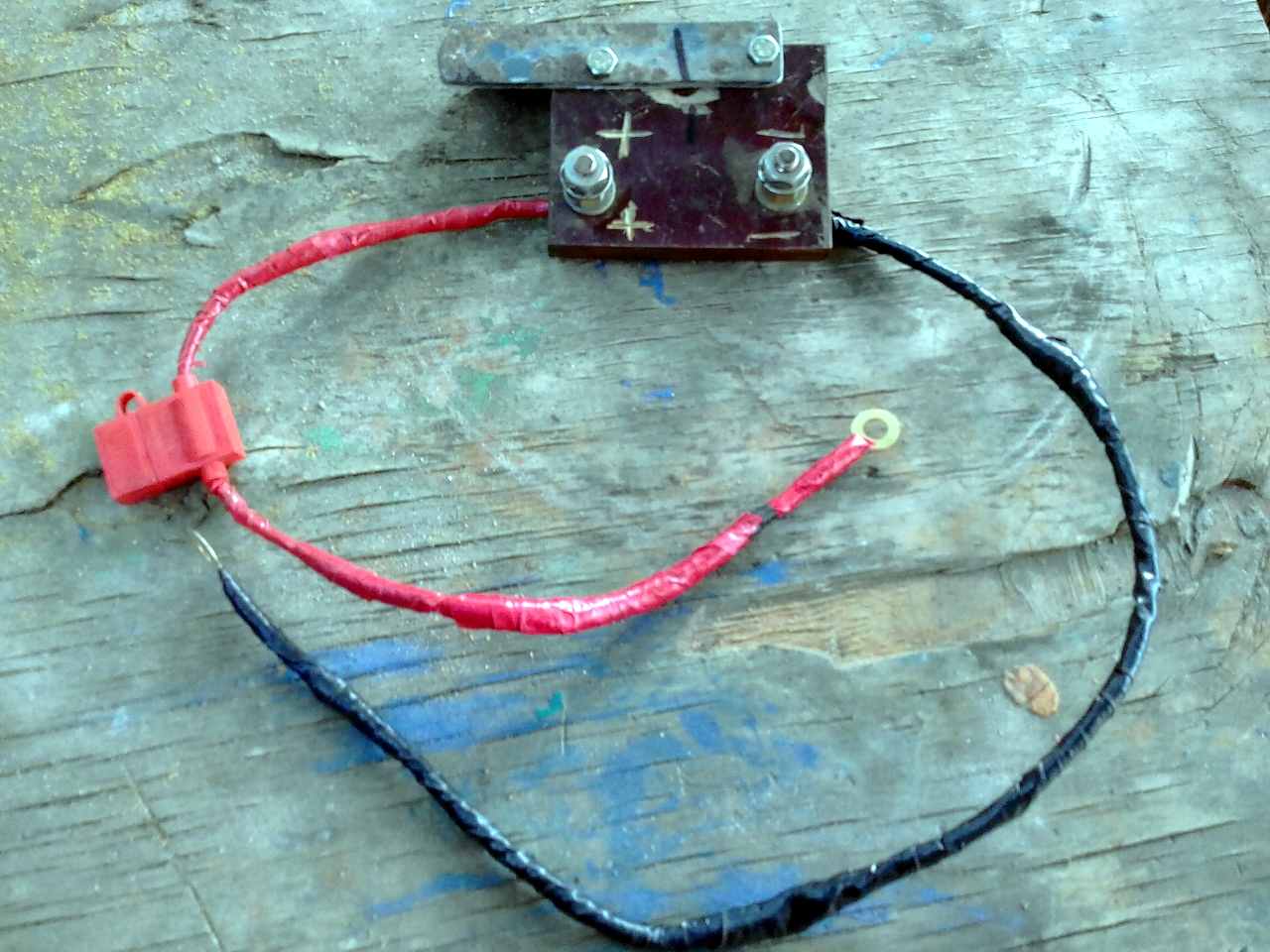

VTS написал: нужно будет сделать шину под контакты и под гаечку соединять...
"колхоз" конечно, но не на продажу ведь, контактную пару взял со старого втягивающего.... будем глядеть, что да как...
