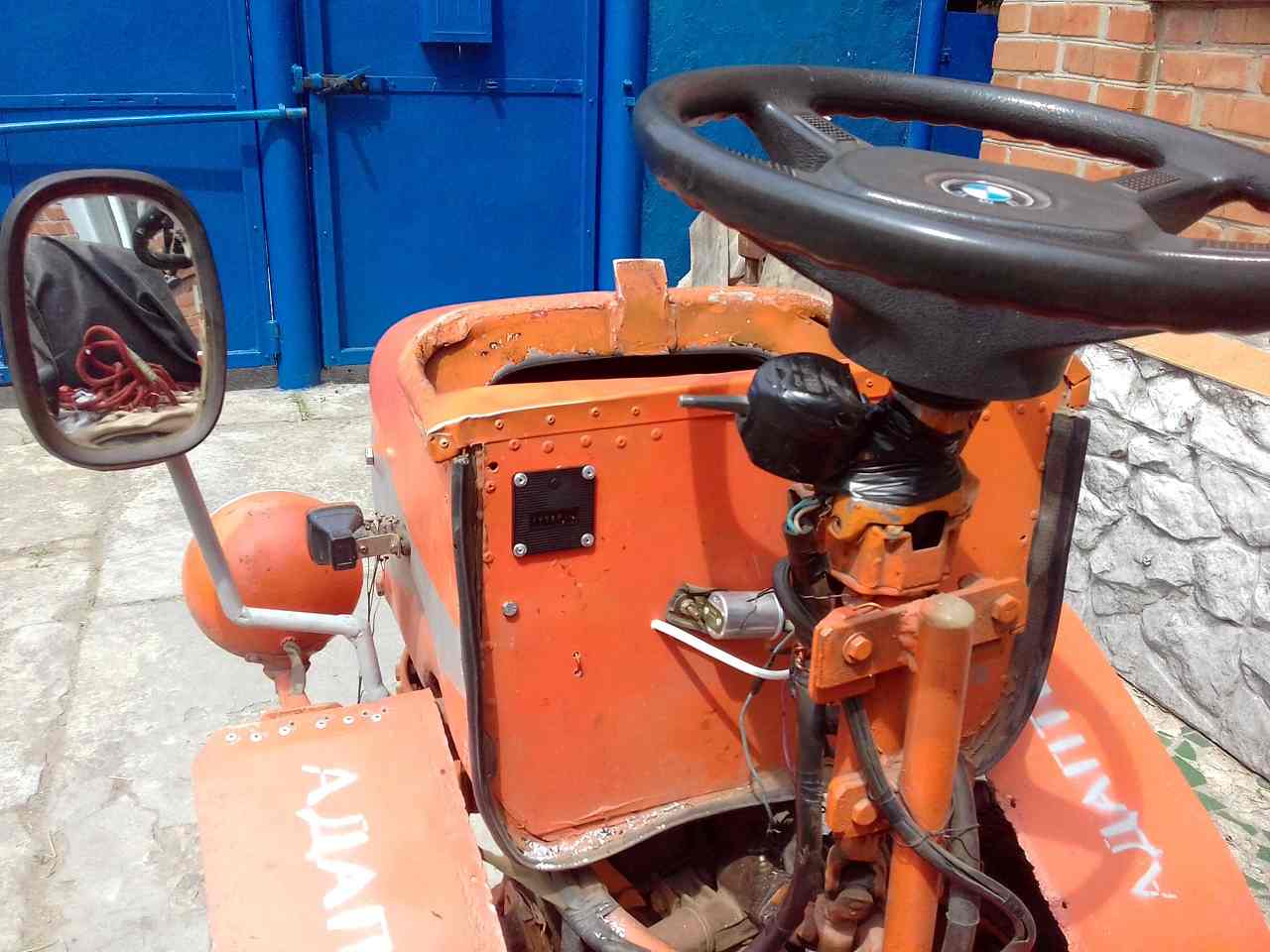

...а, еще шо по делу, переварил держатель зеркала заднего вида (удлинять не стал, резанул подогнул и проварил увеличив тем самым "вылет" и переделал крепление рычага заднего хода с пальца на болт (от кардана нивы) а то этот звон болтающегося рычага меня уже достал...... :cool: и шо думаете ? стало тише? -не, теперь какой-то другой звон на "уши давит" (стукот форсунки)....))))))

В общем до фильтра (его переделки) пока "руки не дошли, а вот "колено" чтобы его порезать и аргончиком сварить в другую сторону таки заказал..., "оно" пришло и я радостный пошел на почту все получил, уже начал даже пробивать где аргончиком сварить энто колен то....,но...
вроде нормальное с виду...,но чето легенькое какое-то..., я ж с двигателя снимал родное, вес помню, и двиг снимал уже 3-раза за 7-мь лет то (замена коленвала и дважды замена угловых шестерен в редукторе) так за это колено тягал этот двигатель як "жинка чоловика за чуприну" и ниче...., а тут... в общем (родной резать не хочу!)
сами видите, по толщине флянца..., сэкономили наши продаваны, сэкономили.... :mad: в общем идея разрезать дюралевое (или силуминовое) колена пошла по одной линии.... и совсем не партийной... От идеи перенести фильтр с правой стороны на левую (к глушителю) пока не отказался, куплю на базаре металлическое колено и "сварка-болгарка все мое". Вот такой китай-запчасть...,а я у этой "конторы" и угловые шестерни брал....

"Наваял так наваял"....красотень.....))))
завел..., звук такой приятный стал , бубнение фильтра из-за спины убрал то,причем движение воздуха возле грибка (цикличное) стало намного активнее , рукой в легкую чувствуется, в общем красота...... если бы не одно но.... :mad: , трясет эту "баклушу" при перегазовке так, что "мама не горюй", и это при том, что было сделано доп.крепление трубы возле фильтра..... :( ...в общем посмотрел я на все это...., посмотрел... и поставил штатный фильтр на свое место...., а "колено" тут же почикал и использовал на глушителе - перевернул выхлоп в низ (было в бок) - может звук выхлопа не так слышен будет
...проверять не хочется (в данный момент) на улице ветруган и температура 31*С в тени...., а вчера днем еще около 20-и была.... ...фильтр, тут видимо придется его как-то крепить отдельно и тянуть к нему гофру (а не хочется) или шлангу резовую...., тьфу, в общем провальный проект получился пока а дальше по настроению. як кажуть : "за дурною головою і ногам нема спокою".....

)))), проверил 60-ти км. "забегом" и выкопал один ряд картохи.... :cool:, с картошкой неурожай ,красная 1:4 що там по белой не знаю, цена на картоху на базаре за кило -70 центов убитых енота :( и по прогнозам может не подешеветь...., ну шо ж..., будем копать "горошек"... ..по глушителю...., звук стал немного тише - но не панацея, зато мотоблок весь в дыму черном при запуске и перегазовке..... :mad: , сегодня отрезал то колено да приварил хвостовик как было раньше...., пущай встречные автомобили с дороги сдувает...)))) (на самом деле просто в зеркало заднего вида не видно выхлопа, а при нагрузке как-то оно не того...., не видно когда уже на первую передачу пора переходить....))) ). Так ну и поскольку тут тема "ботового журнала" то отчитаюсь, на 7-й год похоже "пришел писец" стартеру...., неее, крутит, все роде нормально, но мощность не развивает, с мотором в "мячики" играет при заводке, сегодня снял, визуально подразбита втулка ,шо там с щетками :confused: , в общем отдал мастеровым, пускай переберут (самому влом лезьть, бегай втулки ищи, щетки подбирай, неее, то если не возьмутся -тогда уж мой выход). С фильтром не определился..., вроде и купил уже - а шо с ним делать...куда его тулить, ...в общем в раздумьях.....

Такая вот "кочерга" вышла ))))
...в общем "эпопея" с фильтрами подошла к концу, ( напомню, цель была убрать бубнение из-за спины и избежать замасливания ручного стартера),
завел, погазовал, не трясет, но...вот че-то не нравиться мне..., то ли к штатному привык, то ли.... ...в общем у меня стойкое чувство , что верну я на место штатный..., но проведем испытания (а в дорогу возьму и старый фильтр - переставить его дело нескольких минут) а там и сделаем выводы....

;) Что ж, апробация прошла, на малых оборотах -сказка, шумов почти нет (даже глушак тише стал работать) ехать одно удовольствие, а вот на средних и высоких.... :eek: , гул от всасывания воздуха создает турбореактивную какофонию (похлеще чем со штатным), помимо этого баклуша закрывает обзор навески и создает некоторые неудобства обзора при движении назад... Так, "красотень" всю эту в кулек и на горище (чтобы под ногами не валялась и возможных будущих проектов) а штатный фильтр на место...,все, этот проект закрыт окончательно. И да, кто решиться так же поизголяться, не покупайте китайские воздушные фильтра (не покрашен в середине -уже пошли пятна ржавчины, провар стыков отвратительный, резиновый уплотнитель между колбами -одно название,метал...это отдельная тема -не сваривается а шипит и пузырится...) в общем покупайте зазовский и вперед ("грибок" сами сделаете) он дешевле будет раза в два (а то и в три).

Володя, привет! Так поставь какую-нибудь банку в любом удобном месте, соедини ее с входным патрубком воздухана кишкой от пылесоса - вот тебе и глушитель впуска. Мало того, что банка будет демпфировать пульсации, сам пылесосный шланг своими гофрами тоже работать на снижение шума. Ставил пылесосную кишку на выхлоп бензогенератора, глушащий эффект был весьма ощутимый.
