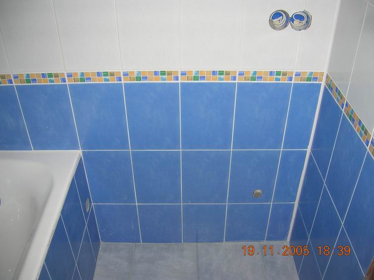

Спустя 3 месяца после затирки белая затирка местами пожелтела. Такое ощущение, что в нее что-то попало и из-за этого поменялся цвет. Может смешалась с чем-то, или когда вытирали, тряпка была в чем-то (растворитель? грунтовка?) Желтизна неоднородная - затирка то желтая, то белая, то есть не вся пожелтела а местами...! Что это может быть? Чем пожно вернуть белизну (не перезатирая все заново естественно)? Кстати затирка хорошая дорогая дело скорее всего не в ней, к тому же т.к. пожелтела местами - значит точно не в затирке дело... У кого есть идеи на этот счет???
Мыть желтые места не пробовали?
гениально! только что попробовал потереть "багги" (средством для мытья унитазов и плитки) - вроде немного побелее теперь! Просто до сих пор было не этого. Я даже не пробовал чистящих средств - только водой потер - не помогало...
Так что это было?

Грязь? Доместостом с хлором попробуйте протереть...
Откуда могла взяться грязь? В квартире никто не жил. А в начале затирка вся была белой - я точно помню... Попробую доместосом, т.к. после багги все равно осталась желтизна немного.

оттирать пытаюсь средством TOFIX средство для чистки кафеля (от грязи, плесени, грибков...) вроде более менее побелее становится...
фото до оттирания:
Курите в помещении? Недорогая затирка пожелтеет от никотина
2bratello Если почитать сначала, то можно прочитать, что я там не жил до этого. И никто там не курил.
Регистрация: 20.02.2006 Новосибирск Сообщений: 1879
Не ..., если я, конечно, не дальтоник, тут ни хлор, ни какая другая ботва не поможет, только отдирать затирку и класть новую. Убедительная просьба - Илья, сумеешь побороть, скажи как.
2Mals Так вроде отмывается. Я же написал. Ванную всю оттер, осталось туалет. Не идеально белая конечно, но в глаза уже не бросается. Фото не делал т.к. слабый оттенок желтого уже не увидишь на фото.

ilya025 написал :
фото до оттирания:
действительно объемный окрас в массе, очень похоже что "мастер" в затирку добавил для пластичности и водостойкости ПВА, если это так, то ни отбелить, ни отчистить окончательно не удасться, через месяц-другой снова пожелтеет (наполнители ПВА окисляются) -> либо смириться, либо расшивать и затирать снова.
2Javic сомневаюсь насчет пва и "объемного окраса в массе", т.к. даже на фото видно что в одном месте желтая в другом белая, т.е. пятнами.
2ilya025
У меня похожий цвет получался, когда я оттирала плитку от затирки спец.средством от Атласа.
Возможно, ваш мастер делал то же самое.
В этих средствах содержится кислота, к-я , видимо вступает в реакцию с затиркой , и шов желтеет через 3-5 минут, если химию не смыть.
Можно попробовать оттереть таким же средством или любым , содержащим кислоту, и тут же тщательно смыть.
Попробуйте в незаметном месте и подождите день-два - не будет ли дальнейшей реакции.
