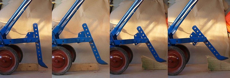

Сегодня головоломился с эксцентриком. Если год потренироваться, то можно за пять минут долететь. Короче, не надо ничего наваривать. У трапеции( или как ее там звать) обрезал лишнее, и просверлил еще три отверстия. Хотел проточить сплошную дугу, но мне и этих четырех регулировок хватит. Если надо будет, потом проточу.

   Вот такие углы регулировок сошника.

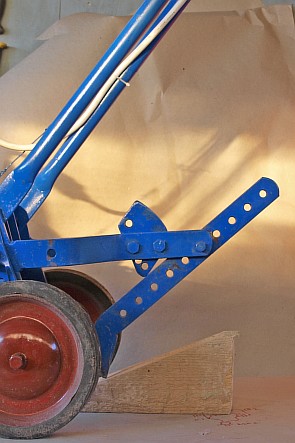

 А на такой угол отклоняется вперед сошник при самом неудобном положении трапеции.

frantcsuz написал : Вот такие углы регулировок сошника.
Видимо не лишнее, раз такая задача стояла. На моём МК изменяется только глубина его погружения. Всего три положения.
Что-то мне подсказывает, что лучше всего самоход будет на втором положении.

tuger написал : Что-то мне подсказывает, что лучше всего самоход будет на втором положении.
У меня земля рыхлая, думаю и третья пойдет. Все равно- лучше надавить на ручки, чем на пупке таскать. Я сейчас думаю, если все пойдет нормально, а не сделать ли съемный удлинитель ручки с одной стороны. Что- бы идти по непаханому. У меня с эл.двигателем. Блокируешь ручку сцепления, и в путь. Фрезы делают где-то 90 об.в мин. Крот ходит спокойно, как увалень. Как думаете, братва?
