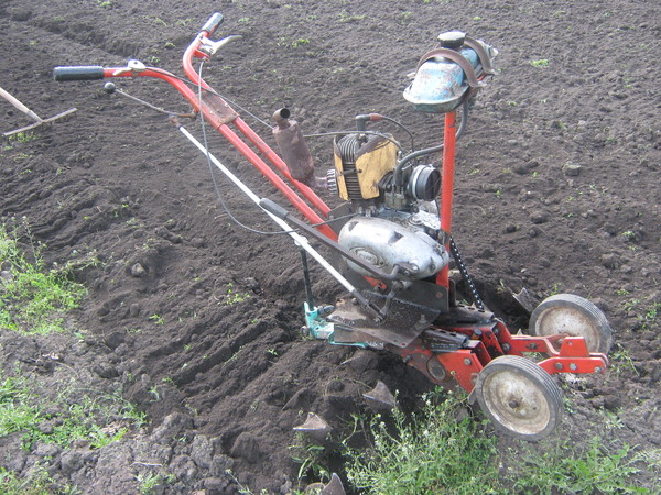

здравствуйте уважаемые форумчане начитавшись форума купил крота сразу заменил двигатель чтобы не нервировать соседей и отработал сезон плюсы лопату выкинул минусы устает спина при любом положении ручек планы переделка ручек регулеровка в двух плоскостях и делать заднюю скорость без нее плохо вопрос Уважаемому Тугеру если Вам не трудно обясните также как про сошник в чем прелесть переворота редуктора с тележкой использовать не буду нет нужды только фрезеровка Вам пахать сталолегче после переделки? вопрос не праздный болит спина

ytn54 написал : Вам пахать сталолегче после переделки? вопрос не праздный болит спина
Гораздо легче, для того и переделывал.
Советую делать Крот-5, это самый простой путь переделки, и машинка компактней. С ЗХ не торопитесь, лишняя железяка,, это лишний вес, неправильно развесить - ударит по спине, но если припрёт, добавить ЗХ никогда не поздно.

19.01.2013 в 09:43:47
Уважаемый Тугер не понимаю сути почему становится легче пахать? задний ход на ютубе нашол ролик как сделать работы минимум развесовку нарушить трудно но смушает что ремень работает не клином по ведушему ролику но попробую затрат никаких все есть сУважением

ytn54 написал : не понимаю сути почему становится легче пахать?
Прочтите мои тематические посты на стр. 108--110. С тех пор Кроты мои изменились, но суть осталась, если чего не поймёте, разжуём.
ytn54 написал : задний ход на ютубе нашол
По типу Каскада? Почему бы и нет. А то, что ремень не той стороной, это не страшно, ЗХ нужен на секунды, основная нагрузка на другой ремень.
