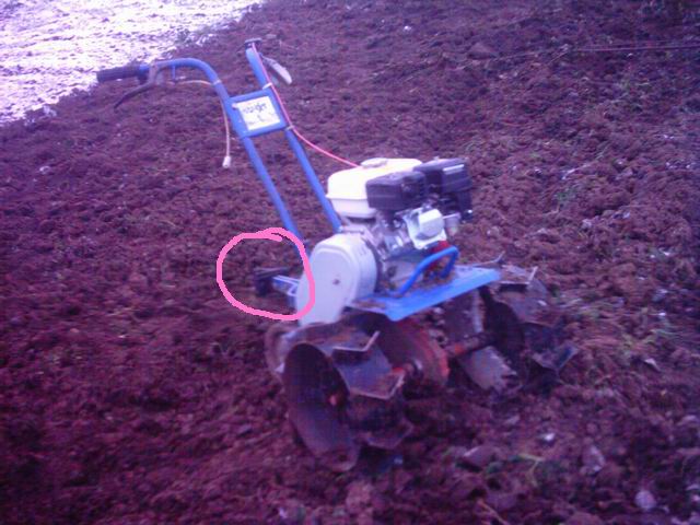

муж энди написал : А зачем нужна сцепка (да и что она из себя представляет) я пока не понял, очень прошу разъяснить.
Относительно быстро менять навесное: сошник, окучник, плуг, выкапыватель. Всеволжскую вам уже продемонстрировали, хотя она полноценной сцепкой не является, а нужна для дополнительной фиксации орудия, гагаринская и мои ГР на фото.

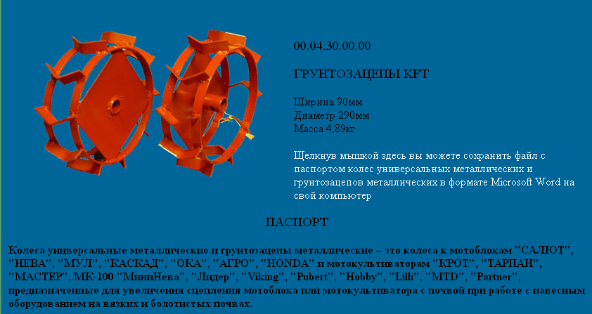

муж энди написал : Бывают ли они Всеволожского производства.
Не встречал.

Миша_30 написал : Не встречал.
Почему? На сайте они есть. Вот например

valerich написал : Почему? На сайте они есть. Вот например
Я вообще только один раз видел Всеволские ГР на Крот, на Салют, МБ, пожалуйста, а вот на Крот... только Гагаринские.
