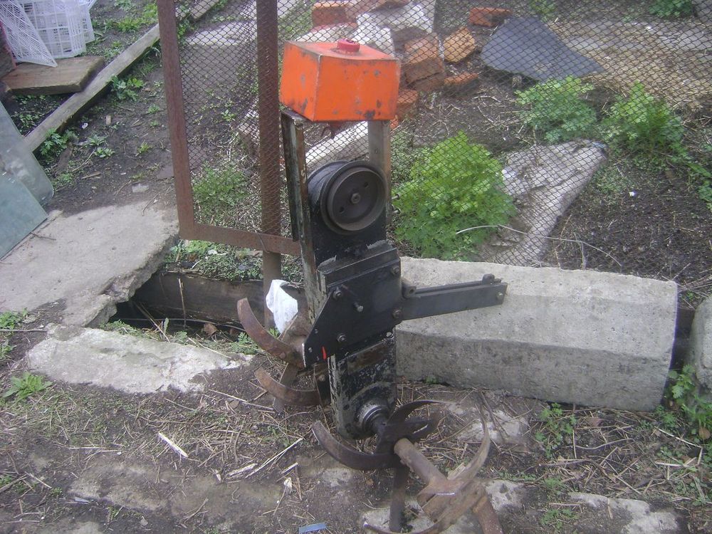

Димас написал : мое мнение гласит от подсосе воздуха в картер
Оказалось-карбюратор. Был новый, поставил его, он вот так беднил смесь. Хотя поплавок, жиклер все было в норме. Поставил старый, перебраный зимой-крот шепчет, заводится. газует, сбрасывает газ и не глохнет.

ПаГ написал : Оказалось-карбюратор. Был новый, поставил его, он вот так беднил смесь. Хотя поплавок, жиклер все было в норме. Поставил старый, перебраный зимой-крот шепчет, заводится. газует, сбрасывает газ и не глохнет.
Это конечно хорошо. Но зачем же задачки грузинские задавать? Неужели трудно написать, поменял карб, получил бяку. Любой бы посоветовал поменяй назад. А так типа битва экстрасенсов, почему перестал работать.....в самом тексте вопроса есть указание, что НИЧЕГО не делалось....а просто ПЕРЕСТАЛ работать.... Сорри, конечно, но так не делают.....

ПаГ написал : Заводил сегодня крота. Двигатель был убит, в декабре поменял поршневую, в 10 град мороза заводился со стартера, но плохо поступал бензин в карб из-за бензокрана(пропускал воздух). Сейчас до крота руки дошли, поменял кран, поднял бак на руль, стал заводить-ни в какую.Порвал новую веревку на стартере-ни разу не чихнул. Менял свечи на новые, поставил нулевый карбюратор,-ничего... Заводил электродрелью. Когда уже собрался плюнуть, прокручивая дрелью двигатель, одновременно заткнул пальцем глушитель-крот вдруг стрельнул дымом в карбюратор. И со следующей попытки вдруг завелся, и стал работать...Несколько раз пускал и заводил, где-то минут 10 он поработал. порегулировал холостые(карбюратор-то новый) заглушил и пошел домой. Теперь думаю-что это было?
Pavel003, грузинские задачи на грузинском ставят....А я по-русски пишу.
