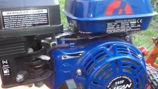

Приветствую! Подскажите вот такие вопросы: 1) Хочу себе грунтозацепы для картошки окучивать и резать гряды, пришел в магазин, а у нас выбор их для крота 3 вида, а вот который взять незнаю:
Какие из всех 3 видов мне больше подойдет? Самые маленькие у них ширина 6 см а вот диаметр разный, а толстые там 14 см ширина. Вообщем сам ни знаю, что мне больше подойдет. Разъясните новичку для чего столько видов, и чем они отличаются? 2) У меня часто рвет ремень хватает очень ненадолго, вот фото шкифа и ремня:
я думаю это связанно с шкифом, его надо шлифануть, вот только как? Пробовал шкуркой канавки все равно остаются? 3) И еще у меня двигун новый, а как мне кажется уже работает с перебоями, тоже не знаю в чем дело, может карб строить надо? или что засорилось, т.к. на гарантии еще? Lifan 160f 4) Еще вопросик по обкатке, я его обкатываю, в режиме 20 мин. работаю,10 отдыхаю. Прохожу по 3 раза ,что бы не давать сильной нагрузке. Работаю на полную газульку. А кто как делает? Или я так двигун запорю? 5) Вопрос как следить за перегревом двигуна? В инструкции написано что не больше 60 град, а он у меня горячий, что руку обжигает?
Спасибо, просто накопилось, а я в технике как-то не очень разбираюсь, тяжело мне механика дается!! ! С Уважением к форумчанам!

Giler написал : я его обкатываю, в режиме 20 мин. работаю,10 отдыхаю.
Его вообще обкатывать не надо. Шкив можно поправить напильником. Но это надо осторожно и очень. Риски на шкивах конечно вещь нехорошая, но если шкуркой они сглажены, то есть не острые, ремень рвать не должно, о всяком случае за сезон и не за один, рвать не должно.....

Pavel003 написал : Его вообще обкатывать не надо. Шкив можно поправить напильником. Но это надо осторожно и очень. Риски на шкивах конечно вещь нехорошая, но если шкуркой они сглажены, то есть не острые, ремень рвать не должно, о всяком случае за сезон и не за один, рвать не должно.....
Не должно быть рисок на боковых поверхностях шкива. Именно ими он и работает! Если учесть количество оборотов, сглаживай их, не сглаживай, но если они остаются, боковая поверхность ремня срабатывается очень быстро, ремень ложится на дно шкива и... кирдык! Имхо, нужен новый хороший ведущий шкив. Если обработать напильником на работающем двигателе, может случиться так, что внутренние размеры канавки шкива увеличатся, что тоже приведет к укладыванию ремня на дно. Единственный выход, если нет токаря, точить напильником и брать ремень большего профиля. Но точить надо так, чтобы новых канавок не возникло. В общем, геморно это, лучше к токарю...
Глянул еще раз фото шкива. А дно-то у рабочей канавки блестит, как у кота яйца! О чем я и говорил.

newzubok написал : Не должно быть рисок на боковых поверхностях шкива. Именно ими он и работает!
Я знаю чем и как он работает, и знаю, что их не должно быть. Я написал как выйти из ситуации не снимая кива. Не острые риски и шкив будет работать с одним ремнем, пока юзер не устанет....так в жизни .....
newzubok написал : Глянул еще раз фото шкива. А дно-то у рабочей канавки блестит, как у кота яйца! О чем я и говорил.
Да ни о чем ты не говорил. Просто ремень может быть не того профиля, а скорее шкив делал токарь типа меня....я отрезным резцом шкив делал....профиль естественно не совпадает, рисок правда нет....ремень не рвет.....
