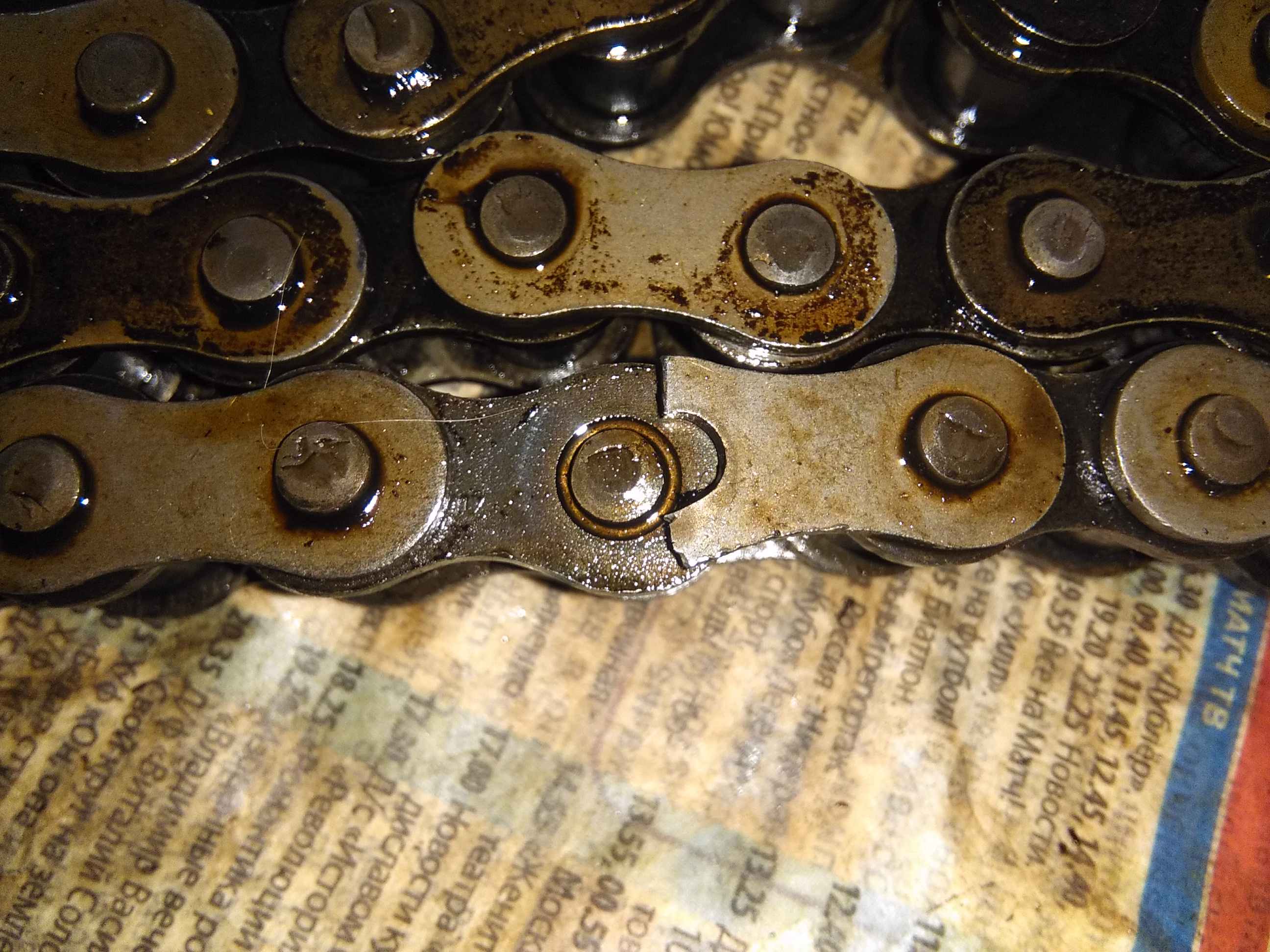

Обещал отписаться о решении проблемы заклиненного редуктора
http://www.mastergrad.com/forums/t53522-motokultivator-krot-i-vse-to-chto-s-nim-svyazano/?p=6015314#post6015314
Вскрытие показало, что прорвалась цепь...
Обнаружил потрескавшие звенья, либо цепь перекалёна либо самопал какой-то, ибо звенья разного цвета (фото потом)...

alexlozzh написал: Вскрытие показало, что прорвалась цепь...
alexlozzh написал: Обнаружил потрескавшие звенья, либо цепь перекалёна либо самопал какой-то, ибо звенья разного цвета (фото потом)...
alexlozzh написал: Ну как здесь у человека:
Ссылка не открывается. есть моё видео, 3 года назад об этом говорил, восстановленная цепь до сих пор жива, Крот используется почти профессионально.
Начиная с 6 мин 30 секунд.

Ну а это цепь из редуктора - трещины и разные цвета звеньев:
В эти выхи будем ремонтировать. Удачи всем!
