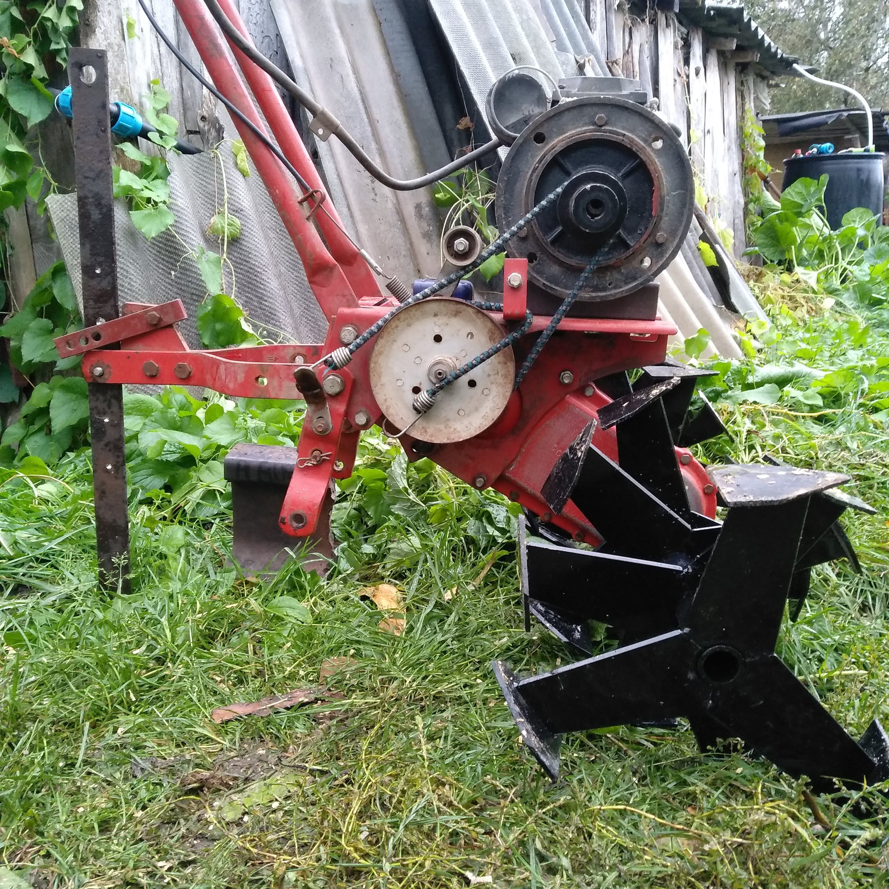

alex_sobol
alex_sobol
Регистрация: 30.08.2013
Брянск
Сообщений: 506
24.09.2018 в 19:57:44
Вот такая вырисовывается глазастенькая композиция... Осталось ведущий шкив к мотору подогнать да ремень купить. И в путь! Или в землю?
Вопрос по ГЛ: немного несинхронны... Пересверлить отверстие под штифт, будет колбасить?

alex_sobol написал: Вопрос по ГЛ: немного несинхронны...
Они и должны быть не синхронны, не надо пересверливать, тогда по два луча одновременно будут в землю входить - прыгать выше будет ;)
