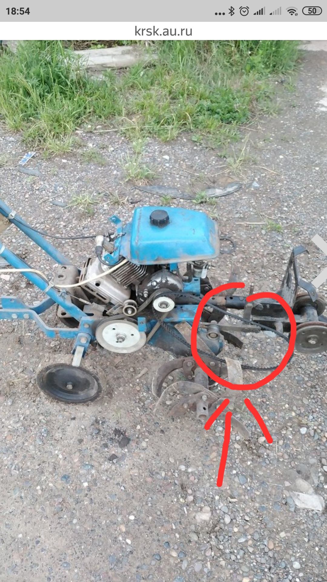

Какой то франкенштейн получается, и вовсе не элегантный:
Сложность заключается в том, что нужно три положения колесика:
  • едем к месту работы на колесах 10'
  • стоим на фрезах на участке
  • фрезируем. А теперь вот думаю, нужно ли колесо! Катать как тачку не особо привлекает, с колесами под ЦТ куда легче. Если только на колесике развороты совершать, двигаясь к месту работы? Но теперь уже не падает, может просто лапу на шарнире приварить?

galkin24 написал: может просто лапу на шарнире приварить?
Или боковую подножку с мотоцикла/мотороллера/скутера...

08.09.2019 в 02:45:50
Тоже себе колесико сделал. Ну там по своим причинам временно ставлю Крота в гараже и приходится каждый день его выкатывать, на колесах удобно. И по участку переезжать тоже. Колесо регулируемое и легкосъемное.
