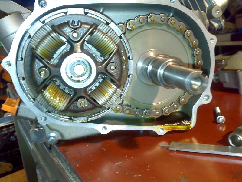

Я так понимаю, на малых оборотах с центробехным сцеплением работать нельзя? Сцепление сгорит? И ещё- Корпус редуктора выдержит работу с такой мощностью? Ни у кого не было поломок?

Редуктор. Какова у него скорость вращения на выходе? В большенстве у всех у кого просто выход в вала стоит увеличенный шкив на редукторе для уменьшения оборотов. В том числе и у меня. Кроме этого при установке на стандартную раму тебе потребуются проставки что бы поднять двигатель. Иначе не влезет увеличенный шкив.
В общем тоже на 2 -3 тыс. и потянет. Так что если обороты на редукторе как у 2-х тактника, может и есть смысл. Зато за счёт центробежного можно снять стандартное сцепление. Ну а если сломается, то редуктор и демонтировать можно. В общем выбор за вами.
Ну если честно, я бы сам на Вашем месте наверно взял бы простой.

Sergey61 написал : Корпус редуктора выдержит работу с такой мощностью?
если старый, то выдержит. Было одно сообщение о поломках редукторов, но там похоже были китайские комплектующие. Да и вроде как ремень больше 2-3 л.с. не передаст, дальше будет проскальзывание. Так что эти лишние 2,5-3 лошадки вам как бы для того, чтобы двигатель не работал на максимуме, т. е. увеличение ресурса.

Спасибо, ребята! Не ожидал даже столь активной помощи, приятно. Выходной вал вращается в ту же сторону. Если не ошибаюсь, то вот:http://www.snowmobile.ru/forum/download/file.php?id=64374&t=1 Как в мотоцикле. Сомнения не в этом.
1-е: Видел я на видео в этом форуме - люди пашут чуть ли не на холостых. На этом двигателе сцепление может сгореть. 2-е: Вылет моторного шкива. Должен быть больше чем у простого двигателя. (не уверен, просто предположение). Наверно, буду брать без редуктора и сцепления. Я же хочу ещё прицеп на нём возить. Тормоза обязательно на прицепе ? (нагрузка max 200 кг). Если двигателем тормозить на уклоне, удержит? А насчёт "одним кротоведом будет меньше" - это вряд ли. Это всерьёз и надолго.

2Sergey61 Мы давно рекомендуем при выходе из строя двухтактного движка ставить четырёхтактный. Что показала практика: мощности достаточно 3,5 - 4,5 сил. Установка любого движка проблем не вызывает, может, прорезать пару отверстий. По ведущему шкиву - надо смотреть диаметры валов и его износ. Кто-то делает новый шкив, кто-то ставит старый или перетачивает старый - это всё по месту. Двигатель нужен без редуктора - на выходе с редуктора двухтактника обороты примерно такие же, как с четырёхтактника без редуктора. Подключить управление дросселем не трудно, только если на старом в оболочке тросик, то его надо заменить на проволоку. Нюансы, конечно, есть, но их не много. В основном по шкивам.
