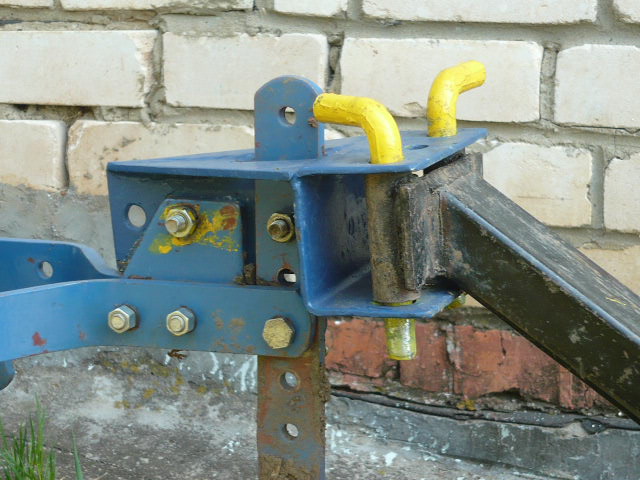

aab-2008 написал : мой чертёж
AliBaba написал : К этому переходнику
Вот интересно Изделие aab-2008 и это не одно и тоже? И для Крота ли? http://www.moto-market.ru/obor.htm#orud
