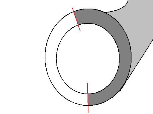

ЕЕЕ написал : Вилка переключения вперёд-назад стёрлась так, что пара шестерён которые она контролировала, стали, как та киска, которая гуляет сома по себе. Соответственно *Крот* встал.
Здравствуйте. Была такая беда и у меня. Не стал мудрствовать и восстановил вилку так, как восстанавливали в советское время вилки на многих авто-мото коробках: из качественной стали(я брал шестигранник-там обычно ст.45) точим кольцо по форме посадочной канавки на шестерне (внутр. диаметр, ширина), отрезаем изношенную часть на вилке, варим на это место наше кольцо и отрезаем лишнее. Закалка не нужна. Что-бы не мучаться с подгонкой, я еще до начала работ, приложил вилку на лист картона и обвел ее карандашом(типа-шаблон). Мало-мальский рисунок в пояснение: Добавлю -вилка отработала уже три сезона..(а может и четыре.. не помню..)

almas написал : отрезаем изношенную часть на вилке, варим на это место наше кольцо и отрезаем лишнее.
Давненько не занимался серьезной самодельщиной. Что то в этом роде наверное и хотелось прочитать(услышать). Кто как выходил из затруднительных положений. Не скажу что окрыляет, но определенно надежду дает. Думаю пересилю свою робость пред этой железкой и *победю* таки ее. А фото, я не давно начал осваивать I-NET форум, освоим и фотки и схемки будем представлять, и предоставлять. :confused:

ЕЕЕ написал : Думаю пересилю свою робость пред этой железкой и *победю* таки ее.
А, не робейте.. Это же не коробка-автомат, здесь же допуски - дай бог! Как у "Калашникова".. Подберите(лучше выточите) шайбу - и вперед! Главное-сначала приварите кольцо - потом только режьте - что бы геометрия сохранилась. С закалкой даже не парьтесь - сколько наваривали вилок изношенных на всякие трактора-грейдера - никогда не калили. На наждаке подгонишь и все дела. Было бы масло в коробке..
