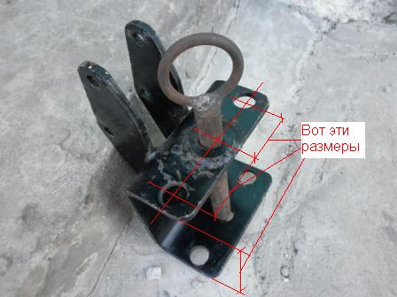

А у Вас есть такая сцепка? Вот эти размеры не подскажете?

PEFF написал : размеры не подскажете?
К сожалению не подскажу, техника в Питере я в Полярном. Но вроде эти размеры совпадают со сцепкой Невы.

tuger написал : ...Но вроде эти размеры совпадают со сцепкой Невы.
У Невы, вроде, сцепка в два раза шире. Пользователи Невы этот плуг вставляют в половину сцепки (виде фото). В Кроте, наверное, при присоединении плуга задействованы два крайних шплинта. В плуге болт жёстко не зафиксирован, а установлен в пазе, можно ширину регулировать.
