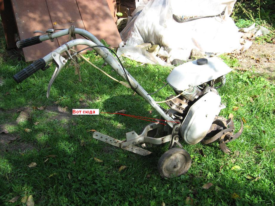

Суть такова. Мотокультиватор Крот ОМ не заводится так, как положено. Замена магнето (4шт) ни к чему не привела. Искра слабая и не постоянная. О вспышках в цилиндре вообще речи не идет. Посмотрел везде и все, даже сальники поменял на коленчатом валу, хотя те еще бы послужили. но есть одно НО!!! ВНИМАНИЕ!!! ОН С ПОЛ ПИНКА ЗАВОДИТСЯ В ПРОТИВОПОЛОЖНОМ НАПРАВЛЕНИИ! т.е. коленчатый вал вращается по часовой стрелке, если смотреть со стороны стартера. И при том со всеми 4 магнетошками. Что стало, ума не приложу. Может с маховиком что то? УОЗ уже ставил и со шпонкой и без шпонки-реакции нет. Посоветуйте ваши варианты, мож что и прояснится? Заранее благодарен.

ВАЛЕРА_006 написал : т.е. коленчатый вал вращается по часовой стрелке, если смотреть со стороны стартера.
Старый двиг давно задарил, но, по памяти, он и должен по часовой стартером крутиться. Что-то и я засомневался! :confused:

Да вы что? Против часовой крутить надо. Там даже стрелка на кожухе имеется.

kravvasilii написал : Старый двиг давно задарил, но, по памяти, он и должен по часовой стартером крутиться. Что-то и я засомневался!
О каком движке речь? Родной против, китайский вправо, то есть по часовой стрелке. Если по часовой заводится по часовой (со стороны вентилятора, если смотреть), то у него почему то Все к этому настроено (ну или дефект привел к тому что искра идет в тот момент когда поршень идет на сжатие при вращении по часовой стрелке).
09.04.2015 в 21:04:48
Pavel003 написал : дефект привел к тому что искра идет в тот момент когда поршень идет на сжатие при вращении по часовой стрелке).
Странно. Бывали как бы обратные толчки, а здесь заводится с полоборота! И надо понимать, человек выставил все по букварю....

kravvasilii написал : Странно. Бывали как бы обратные толчки, а здесь заводится с полоборота! И надо понимать, человек выставил все по букварю....
Я пока не прочитал, что за двигатель. Если родной то странно, не то что заводится в другую сторону, а то как и почему сбилось зажигание. И не просто сбилось ведь, а сбилось как надо для реверсивного запуска. Кто занимался мотоциклами, знают природу такого запуска лучше меня. Но идея мне понятна. Детали я не в курсе. Углы и прочие цифры.

Двигатель родной Крот ОМ. При нормальной работе его коленчатый вал вращается против часовой стрелки, чему подтверждение стрелка на кожухе стартера. Правильно сказал Evgen-67 "Там даже стрелка на кожухе имеется." Что интересно, у него искра очень слабая и не постоянная при правильном вращении, а вот в обратную сторону-слона убьет! Может там какое то свое, кротовское магнето стоит??? Но отпилы Дружба не работает. факт!
