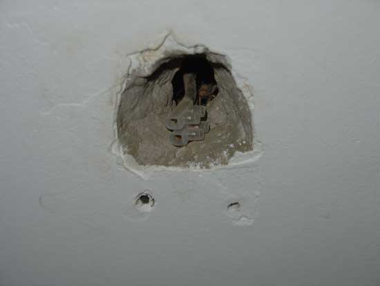

Потолок в прошлом году закатал мастер краской беккерс №3. Был китайский светильник, я решил его выбросить. Осталась большая дыра и два торчащих дюбеля. Из дыры сыпится песок, крючка тоже нет, он потерялся в плите, а для нового светильника нужен крючок. Чем заделать эту дыру, чтобы заново не красить потолок, где достать новый крючок?

Крючок можно вкрутить в дюбель - есть такие крючки с резьбой.
Если у светильника будет большой "цоколь" или как там его, который закроет дыру - то ее можно вообще не заделывать, или заткнуть минватой. Если нет - то на провод одеть гофру или другую пластиковую трубку (желательно негорючую), дыру залепить алебастром или гипсовой штаклевкой. Боюсь, что подкрасить все равно придется. Или найти декоративную накладку под люстру - пластиковую или пенопластовую или металлическую..

У меня есть фуген-фюллер, ветонит LR+, осталась и краска беккерс чем красили потолок. Если залепить дыру фугеном, чуть затереть ветонитом, зашкурить и покрасить, со временем трещины не появятся?

2adov В дыру засовываете пруток поперк отверстия и вешаете на него люстру.

А вот такого типа штуки не подойдут? Пружинные и складные анкеры http://www.f-expert.ru/ru/catalog/index.php?BID=22&CID=169&PCID=173
