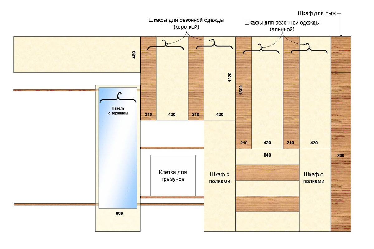

мамик_25 написал : А почему не хотите шкаф-купе, но с распашными РАУМ+. В этом варианте возможно деление шкафа по высоте по Вашему желанию.
Под потолком будет висеть на плечиках сезонная одежда, внизу - ящики и полки для ежедневного использования. Поэтому дверь от пола до потолка будет не функциональна. Верх будет использоваться редко (2-3 раза в год), со стремянки. А низ, наоборот, очень часто - дети пришли, сняли свитера, положили на полку и т.п. Поэтому верхняя часть, высотой 150 см должна быть за своими дверками, а нижняя - за своими. Так что двери в профиле РАУМ+ тут вроде не к месту.
мамик_25 написал : Озвучьте размеры под шкаф.
Шкаф будет в коридоре (размеры коридора длина 450, ширина 140, высота 260, входная дверь - в торце). Длина шкафа 125 см (под две секции с плечиками). Глубина шкафа - 45 см, если делать глубже, коридор будет очень тесным, мало ли мебель внести-вынести потребуется. Высота шкафа - максимальная. Вечером схему выложу.

Вот такие идеи...
