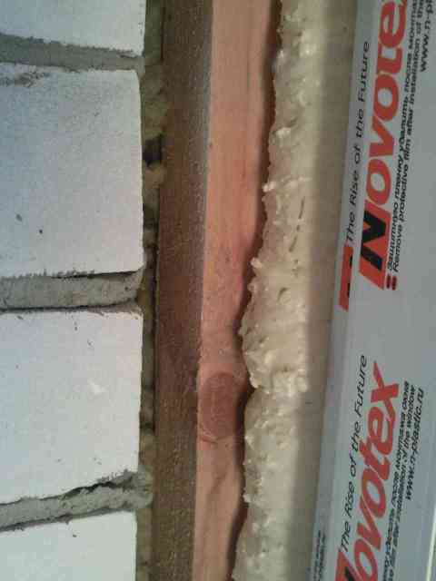

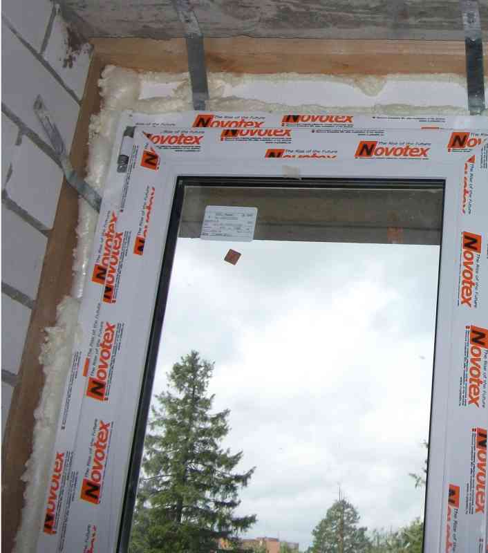

Кто может насчет вот такого вот об'яснить? Новостройка, застройщик чудит с окнами. Многослойная кладка, окна с наружной четвертью, но минвату утеплителя уложили так, что она сильно недоходит до рамы окна... Установщики по периметру окна ставят деревянный бруски, а уже на них устанавливают и запенивают окна, кое-где с вставками пенопласта. Вот фото:
Я думаю по фото понятно что фактически в районе рамы окна между наружной четвертью и внутренним объемом кроме бруска этого ничего больше нет. Надо заставлять переделывать?

Rook написал : Новостройка, застройщик чудит с окнами. Многослойная кладка, окна с наружной четвертью, но минвату утеплителя уложили так, что она сильно недоходит до рамы окна...
Вопрос кагбе совсем не строителя. А что при многослойной кладке слои не связываются между собой в оконных и прочих проемах? Как на дилетанта то слишком правильно дом построен получается.
