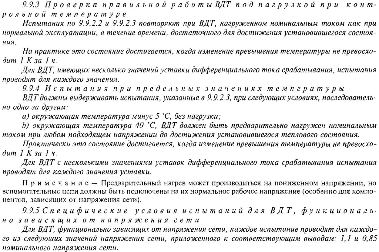

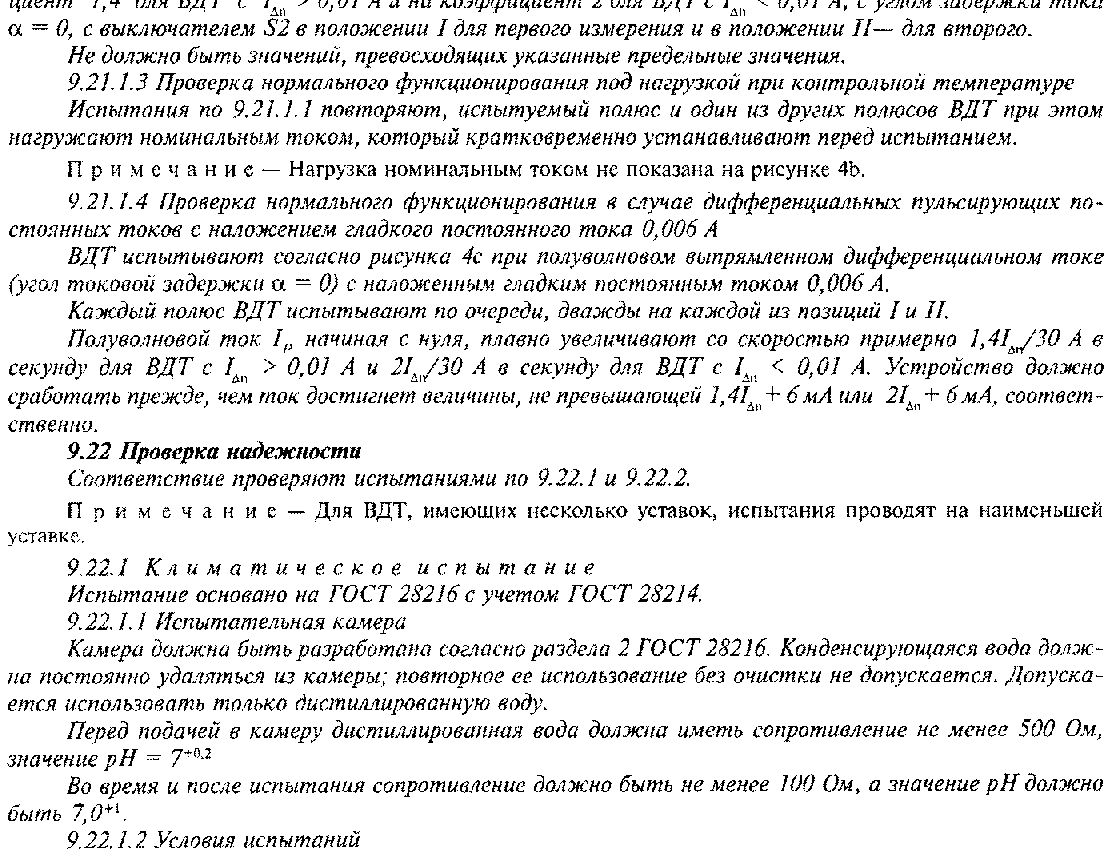

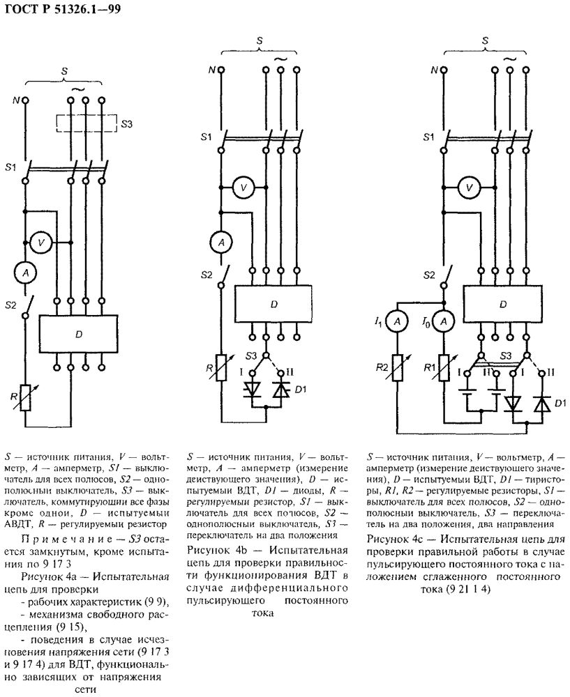

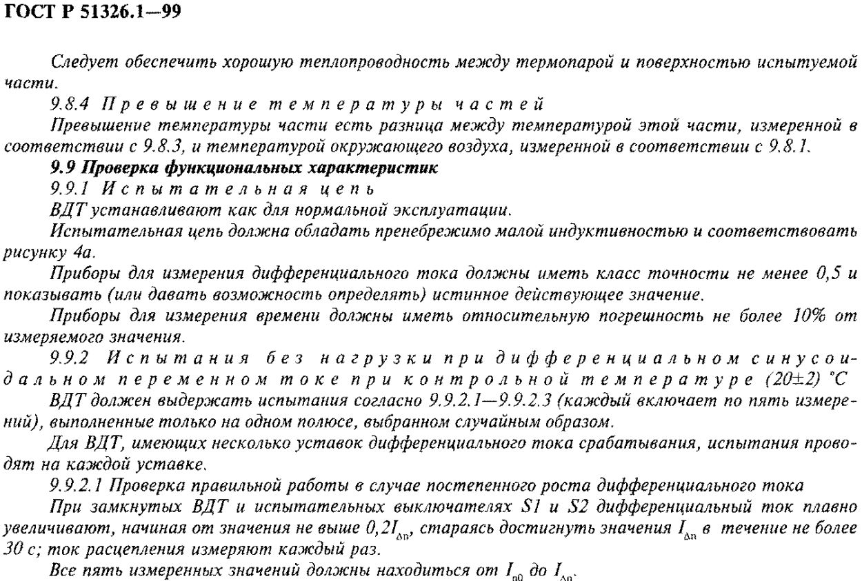

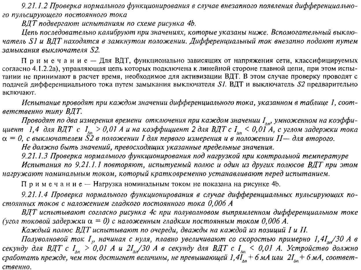

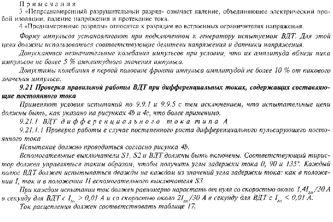

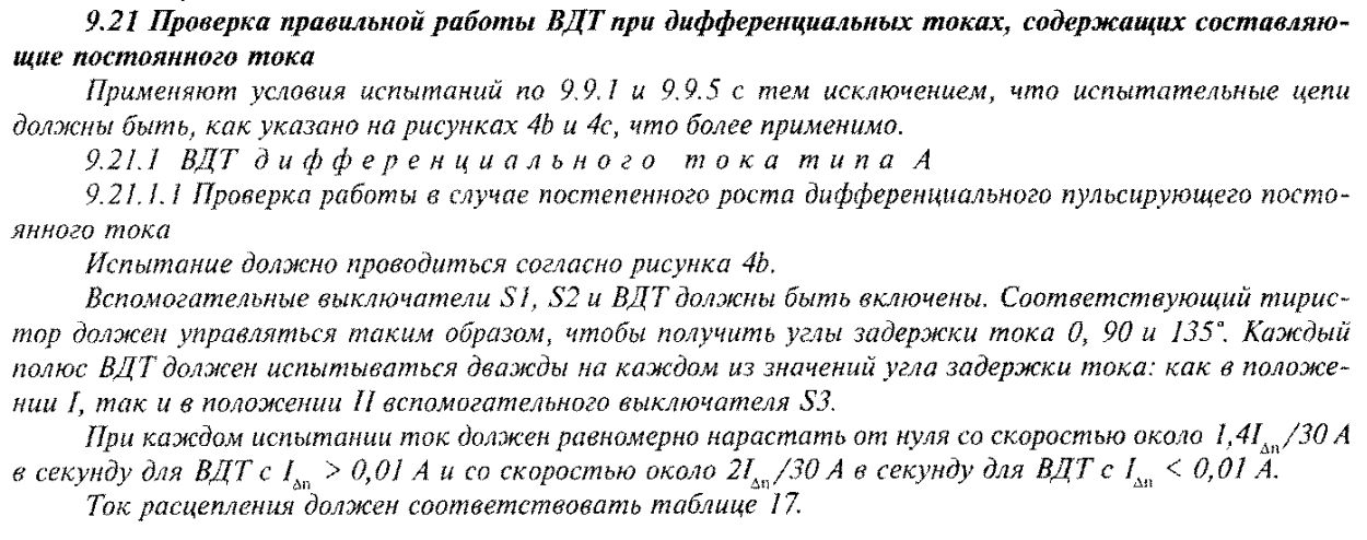

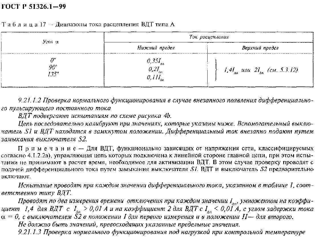

Вот скрин-шоты с ГОСТ Р 51326.1-99. Где скачал - непомню.

Smily написал : ГОСТ Р 51326.1-99. Где скачал - непомню.
Разве это важно.
Smily написал : А схемку тестирования из ГОСТа привести , а то я всю башку сломал пытаясь смоделировать ситуацию, не получается однако и все.
Вот это более прикольно.

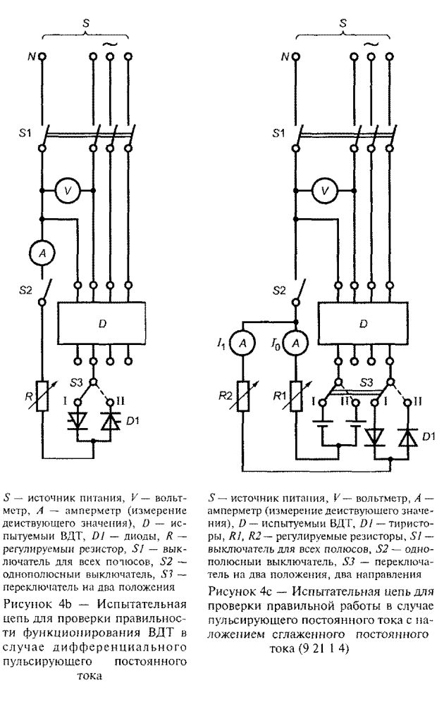

Smily
Smily
Регистрация: 22.01.2007
Сообщений: 4565
30.06.2008 в 18:14:26
filvik написал : По внимательнее 3е, Заметьте батарейка на один полюс, не на входное напряжение. Ну и 4с на закусь.
http://mastercity.ru/vforum/showpost.php?p=768719&postcount=39 Вопервых вы предоставили мешанину из разных ГОСтов, один из которых - недействующий. Возьмём действующий ГОСТ Р 51326.1-99. В нём есть три схемы испытания 4a, 4b, 4c. Обычные ВДТ (УЗО типа АС) испытываются по схеме 4a. Схема в которой только переменный резистор. И всё. ВДТ диференциального тока типа А (УЗО типа А) испытываются по схеме 4b. Схема в которой к резистору добавленно два диода. Схема 4c предназначенна для тестирования в случае наложения гладкого постоянного тока 0,006А на диференциальный пульсирующий ток. Так вот. Обычное УЗО типа АС, согласно ГОСТ Р 51326.1-99 (он же МЭК 61008-1-96) испытывается по схеме с ОДНИМ ЕДИНСВЕННЫМ переменным резистором. УЗО типа А (ВДТ типа А) согласно ГОСТ Р 51326.1-99 (он же МЭК 61008-1-96) испытывается по схеме с резистором и диодами + по схеме с резистором диодами и источником постоянного тока. Повторно. УЗО типа АС испытывается ТОЛЬКО с переменным резистором. И больше ничего.
