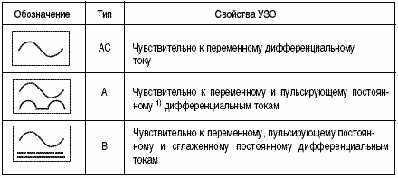

13.11.2011 в 21:14:31
#2715640
Подниму тему.
Есть отдельная линия на холодильник (конкретно - Liebherr CN 4003). Автомат C10 (перед ним - ASP-1v+ контактор).
УЗО какого типа лучше (кстати, перед автоматом лучше ставить, или после лучше поставить?)? Имеет ли смысл ставить A, или для холодильника AC будет достаточно?
На лини именно один хол-к и ничего кроме никогда не будет.
P.S. Будет Legrand DX. Провод (2.5мм) в УЗО вствалять можно одинарный, или лучше предварительно "свернуть" его вдвое?
13.11.2011 в 22:26:19
#2715923
Serg21220 написал : Имеет ли смысл ставить A, или для холодильника AC будет достаточно?
Любое из перечисленного вами сойдёт.

08.01.2012 в 21:07:29
#2823662
Взорвал себе просто уже весь мозг :( Кто-то говорит на розетки только тип "А", т.к. у многих бытовых приборов могут быть утечки постоянной состовляющей. Знакомый электрик говорит ни в коем случае, т.к. затрахают ложные срабатывания, а постоянный ток не так опасен как переменный. И наличие у ведущих производителей серий "с повышенной защитой от ложных срабатываний" почему-то заставляют ему верить... Я уж молчу про HPi "с защитой от несвоевременных выключений" про которую вообще не мог найти что за зверь, как работает и нужна ли реально.
У кого есть опыт установки УЗО типа "А" поделитесь плз своим впечатлениями! Правда ли есть ложные срабатывания?
08.01.2012 в 21:49:09
#2823800
Cyr88 написал : Знакомый электрик говорит ни в коем случае, т.к. затрахают ложные срабатывания
Может он и знакомый, но точно не электрик.

10.01.2012 в 19:16:33
#2827265
Для варочной плиты имеет ли смысл узо типа А? вроде нигде не видел варочную плиту в перечне оборудования, у которых может быть утечка постоянного тока.
10.01.2012 в 21:02:00
#2827521
Jobit написал : Для варочной плиты имеет ли смысл узо типа А? вроде нигде не видел варочную плиту в перечне оборудования, у которых может быть утечка постоянного тока.
Посмотрите на испытания. Если в группе автоматов, защищённых одним УЗО будет "утечка типа А", то общее УЗО АС - может не сработать. Скажем, на повехности с сенсорным управлением имеет смысл поставить А.
11.01.2012 в 11:18:39
#2828687
Кстати, надо быть уверенным,что панель (котоой сейчас точно не нужен тип А) не сменится в ближайшее время (сломалась/надоела и т.п.) А кто скажет,какую вы купите через N лет? Только не надо говорить,что тогда и узо смените :)
Поэтому на все лучше сразу поставить тип А и не париться (программа максимум). Даже на свет (светорегуляторы м.б.поставите когда-либо,светодиоты/галогенку с хитрыми трансформаторами с постоянным током и т.п.)
