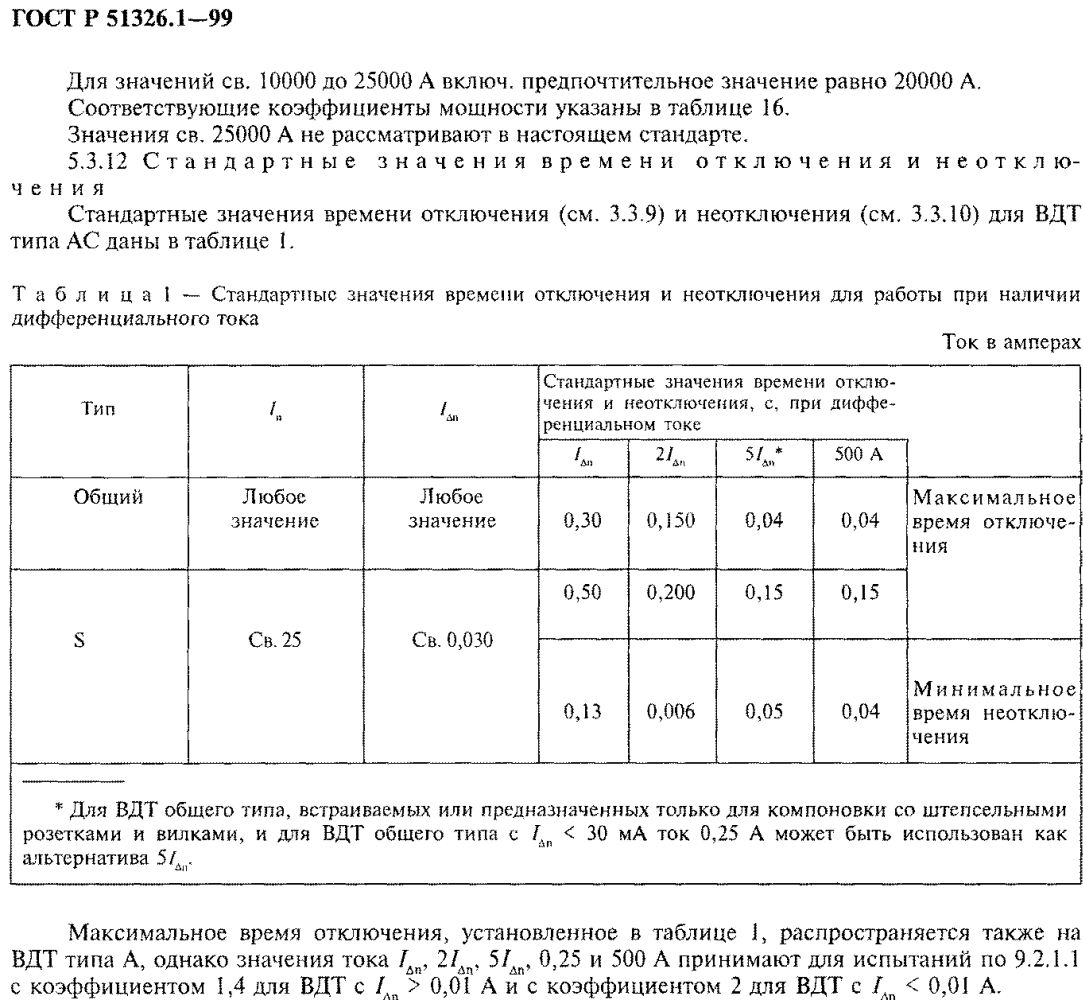

2filvik
Ссылку на ПАСПОРТ изделия пожалуйста, где 11.2мс указанно как ГАРАНТИРОВАННОЕ ВРЕМЯ СРАБАТЫВАНИЯ.
Повторю - 11.2мс как ГАРАНТИРОВАННОЕ ВРЕМЯ СРАБАТЫВАНИЯ. Паспорт. Гарантии производителей. В соответствии с каким нормативным документом. И ещё разок, повторю - 11.2мс как ГАРАНТИРОВАННОЕ ВРЕМЯ СРАБАТЫВАНИЯ.

filvik написал : Что за ...... с сервером, глючит и глючит.
С сервером или нет, но суть вопроса остаётся: В основе вашай теории, насчет того что УЗО типа А можно заменить АС, лежит утверждение, про то, что УЗО типа АС срабатывает за время 11,2 мс. Если убрать эти 11,2 мс, то вся теория, разсыпется как карточный домик. Единственное, предоставленное вами доказательство, существования 11,2 мс - это тест "Потребителя", но этого мало. Этого очень мало, для обеспечения стабильности вашего карточного домика, тем более что устройство, показавшее этот результав в тесте потребителя, не прошло тест на помехоустойчивость, и тестировалось по схеме с 1-м переменным резистором. Можно было-бы пообсуждать вашу теорию, если-бы вы предоставили что-то посущественнее, хотя-бы инструкцию, паспорт на изделие. Хоть что-то кроме единственной pdf статьи. Ссылку на ПАСПОРТ изделия пожалуйста, где 11.2мс указанно как ГАРАНТИРОВАННОЕ ВРЕМЯ СРАБАТЫВАНИЯ.

16.07.2008 в 22:43:00
#783380
filvik написал : Просто смысла нет в применении УЗО А, если производитель позаботился о безопасности устройства
Ссылку на производителя. Меры заботы. Нормативные документы регламентирующие эту заботу.
filvik написал : Ну и современные УЗО (Ваши графики учитывать будем?) я говорил, что очень быстры и им хватает пол периода для сработки
Пол периода это 10 мс.
Ссылку на ПАСПОРТ изделия пожалуйста, где 10 мс указанно как ГАРАНТИРОВАННОЕ ВРЕМЯ СРАБАТЫВАНИЯ.
Повторю - 10 мс как ГАРАНТИРОВАННОЕ ВРЕМЯ СРАБАТЫВАНИЯ. Паспорт. Гарантии производителей. В соответствии с каким нормативным документом. И ещё разок, повторю - 10 мс как ГАРАНТИРОВАННОЕ ВРЕМЯ СРАБАТЫВАНИЯ.

#783612
Smily написал : Ссылку на ПАСПОРТ изделия пожалуйста, где 10 мс.
******** Даю ссылку на паспорт как просили: http://acko.ua/support/?item_id=77 время сработки 0.4-2мс (Наша Раша отдыхает).
Smily написал : Ссылку на производителя. Меры заботы. Нормативные документы регламентирующие эту заботу.
http://www.sonel.ru/ru/Biblio/standarts/protection-from-injury/protection-from-injury/ Обратите внимание на 3.10 3.12 мозгоклепство по Valeryko

17.07.2008 в 09:46:13
#783644
filvik написал : Даю ссылку на паспорт как просили: http://acko.ua/support/?item_id=77 время сработки 0.4-2мс (Наша Раша отдыхает).
Наконец-то хоть что-то. Однако, разочарую вас:
  1. Тип защиты АС - как реагирующий только на диференциальный синусоидальный ток. Это выделено жирным шрифтом в инструкции.
    Видимо оно с даром ясновидиния, и отключается только когда чувствует синусоиду.
  2. А вот протокол испытаний http://acko.ua/support/?item_id=56, там внизу картинка, как это чудо тестировалось. Обратите внимание на пункт 21, Время отключения при номинальном токе утечки 1-35 с. Как-то нестыкуется с 0,4-2 мс.
  3. Сертификат у них просроченный http://acko.ua/support/?item_id=63, и сертифицировалось сие чудо по ДСТУ 3020-95 Аппараты коммутационные низковольтные. Общие технические условия.
  4. Эксперементальным путём доказано, что при утечке через диод данное УЗО - не отключается. Ясновидение работает.
СЛЕДУЮЩУЮ ссылку на ПАСПОРТ изделия пожалуйста, где 10 мс указанно как ГАРАНТИРОВАННОЕ ВРЕМЯ СРАБАТЫВАНИЯ.
Вы ведь утверждали что все современные УЗО типа АС срабатывают за 10 мс.
