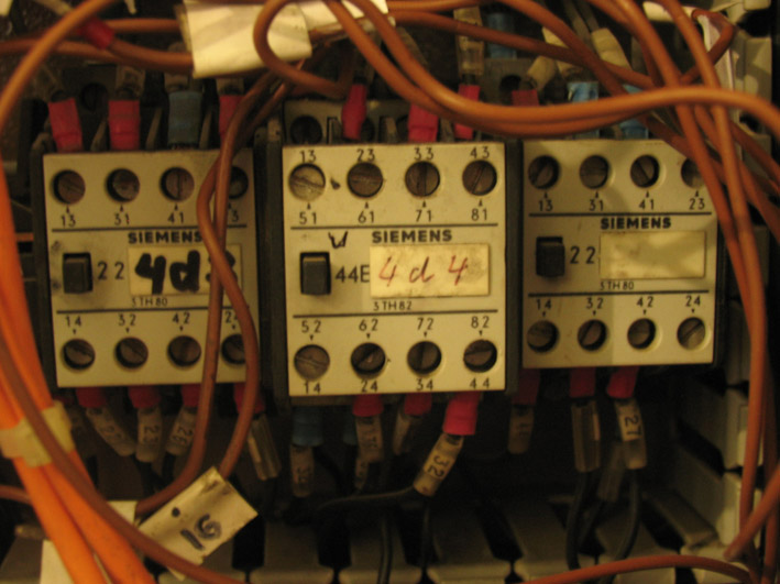

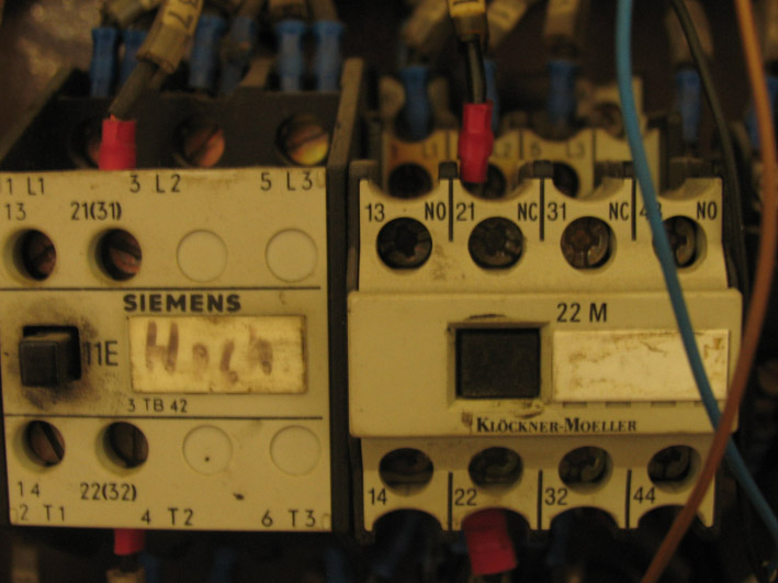

Как обещал, выкладываю фото релюшек. Это те предметы, которые у меня вызывают опасения (плохие контакты). Причём, недостаток информации порождает страх. Я немного покупаю на ебее, особенно немецком. Там этого хлама предостаточно. Вот, теперь благодаря форуму узнал, что такое УЗО. Присматриваюсь http://m6n.ebay.de/items/Business-Industrie___W0QQ_nkwZSchutzschalterQQ_catZ12576QQ_fromZR40QQ_mdoZBusinessQ2dIndustrieQQ_sacatZ3650 часть сименсов уже прикупил, правда с препугу боюсь не те взял.

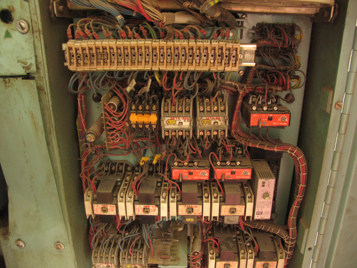

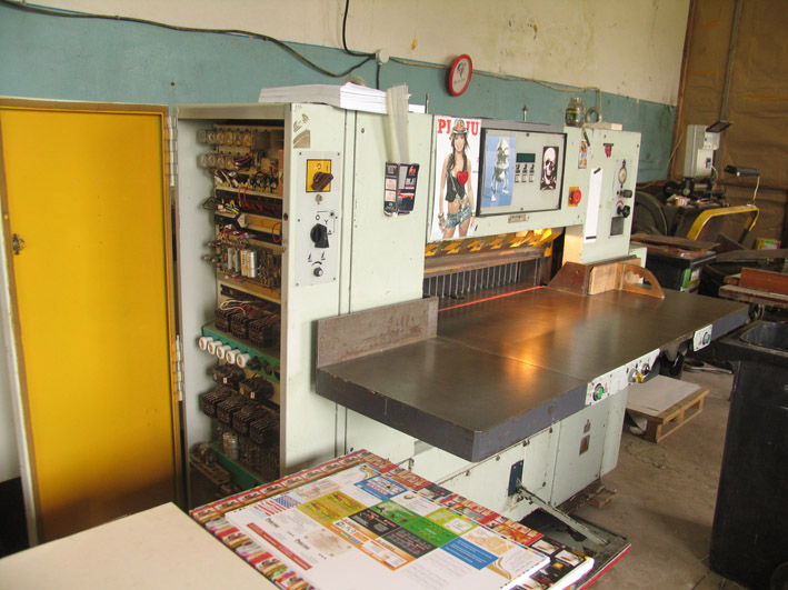

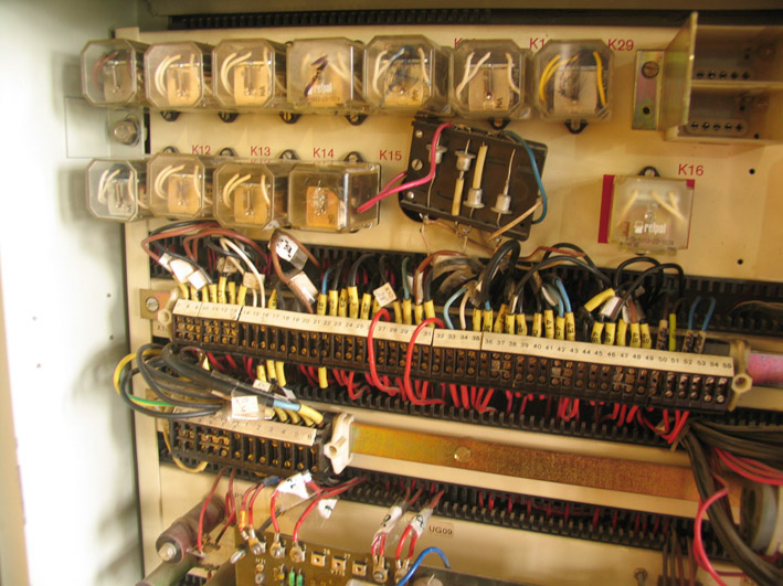

Для тех, кто (вдруг) изъявит желание взять меня на поруки (вместе со станками), выкладываю три своих проблематичных станка. Станок первый. Бумагорезательная машина маленькая. Чехия Совсем недавно отпаялся проводок внутри реле на 24 постоянного. А их там.... сами видите
15.05.2008 в 01:02:14

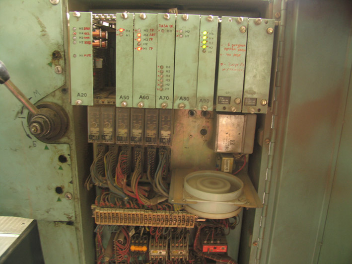

Станок второй. Бумагорезальная машина. ГДР. Так как внешний вид идентичный, то выкладываю только шкаф

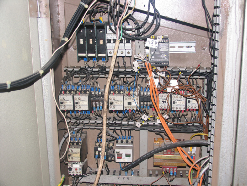

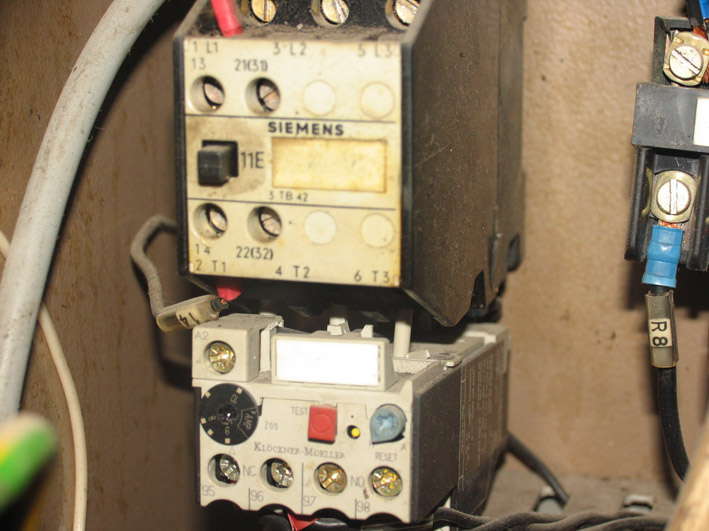

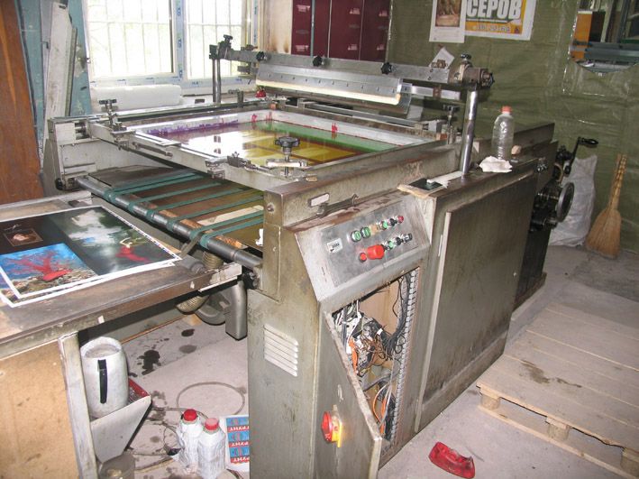

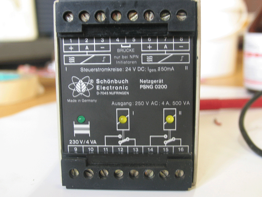

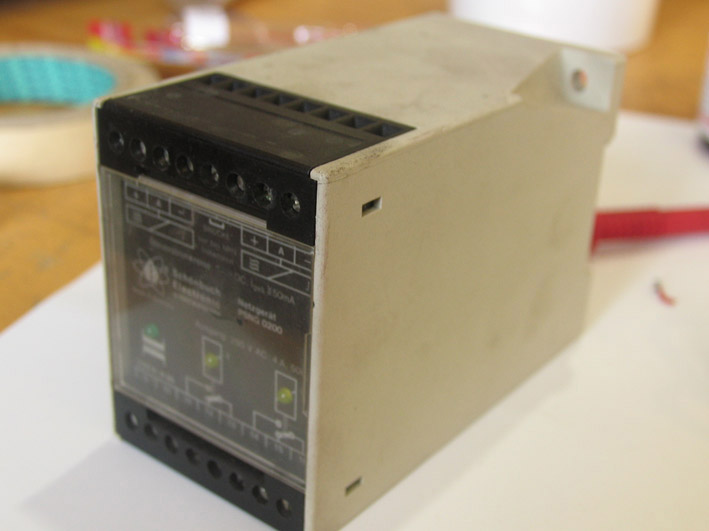

И наконец хит геморойности - лакировальная машина. Швеция. Так как есть контакт с лаками и красками и большая цикличность (да и жизнь её не жалела) , вечно у неё, то хвост отваливается, то лапы ломят. Как раз сегодня она опять стала. Подозрение на реле, что внизу. Внутри него - месиво уже. Если кто знает аналог, выручайте. Кстати приход уже на неё переделан с 230 на 24 вольта (до меня). Вообще-то их два. На контакты 6,7,8 приходит датчик оптический (ловит прохождение бумаги и даёт команду на опускание ракеля). На контакты 8,10 питание (теперь уже 30-33 вольта). И с контактов 14,15,16 уходит управление сименсами, что вверху упомянул. Может кто знает аналоги известных фирм, а то представительства этой немецкой фирмы нет на Украине. С уважением к тем, кто дочитал до конца, Валера 8 050 66 44 861

Можно только посочуствовать... Посмотрел на потроха и навеяло, пять лет ползал по станкам... Для чистки применял беленький ластик, на спирт особо надежи нет, он только жир(масло снимает) ну и пыль ужо не липнет. В тупо сименсах тупо менял подвижные пластины и катушки.
На неответственные работы запускал электрика с щеткой, компрессором и отверткой на чистку и протяжку винтовых зажимов. Но никогда не лез без надобности в релюшки, алгоритм работы любого агрегата подразумевает часто щелкающие, и задумчивые. Изучите алгоритм работы, ведите статистику отказов. Вам еще повезло что нет аналоговых приводов, ПИД контроллеров, нет гидропанелей с сотней гидрораспределителей. Так что не отчаивайтесь! Учите матчасть!

Mahor написал : часть сименсов уже прикупил, правда с препугу боюсь не те взял.
Это обычные электромагнитные пускатели ( контакторы ) - аналоги выпускает Александрия ( ПМЛ ). Много и других вариантов, но тут надо уже прицениваться. С таким агрегатом я не знаком, но быстрее всего меня вводят в заблуждение его габариты. Думаю, что это обычный компаратор с релейным выходом для управления пускателями.
