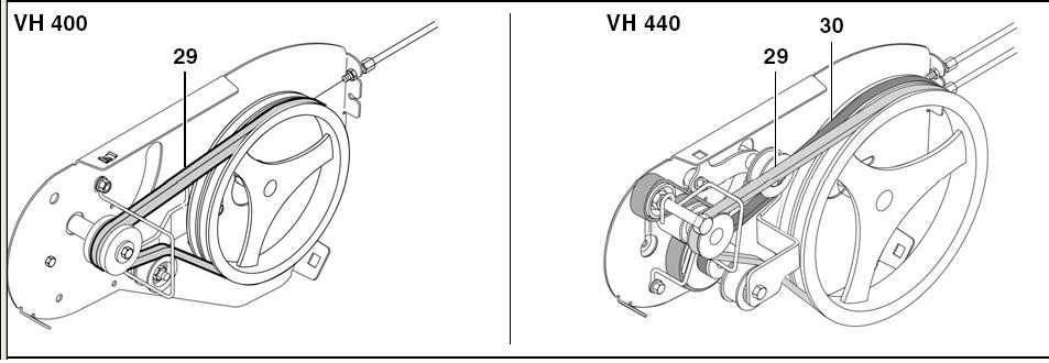

Сегодня 20 минут поработал на новом ремне (родной pubert). Опять греется ведущий шкив, ощущается конкретный запах от ремня. Подгорелости у ремня не заметно. Если сцепление отпускаю идет скрип от ведущего шкива, что за хрень не понимаю. Изначально выставил 275мм. между ведущим и ведомым валом.
Упоры ремня не разогнулись.
Регулируйте ремень на пробуксовку, а не натяжку. При выключенном сцеплении все шкива должны свободно проворачиваться!
То есть по возможности больше натянуть ремень двигателем, чтобы при работе с включенным сцеплением меньше было пробуксовок?

На холодную работает отлично, но нагреваясь и с выключенным сцеплением ремень пытается зацепится за ведущий шкив. Прошлый год старый ремень зашумел и я его тросиком подтягивал, без передвижки двигателя закончилось тем, что из-за
чрезмерного натягивания роликом поломало ремень. Сейчас до чего я докачусь не понимаю . Не родных ремней 2 уже убил.
Да можно и двигателем. Суть регулировки не в натяжке ремня, а в прослаблении для проворачивания шкивов. Хода ручки сцепления (натяжного ролика) вполне достаточно чтобы сцепление включилось на 1/3 хода. Дальше просто предохранительная пружина работает.

Еще раз про упоры. Это важно.
Потому и нагревается что не выключается. Прослабте еще. Если бы у вас был реверс, эту грань быстро бы прочуствовали.

С выключенным сцеплением ролик ремня даже не прикасается, прослаблять двигателем что ли.

Я сразу поставил ремень импортный Optibelt А40: Расчетная длина 1046мм Внутренняя длина 1016мм
Ремень свободно на шкивах, даже зазоры видно. Сцепляется отлично, почти не "летит". Сцепление натягивает и поддерживает натяжку его на пружине.
Шкив греется от вала двигателя. По крайней мере я так понял. Двигатель у меня нагревался почти сразу - рукой держать сложно, но вода не кипит. Дальше температура корпуса практически не менялась.
