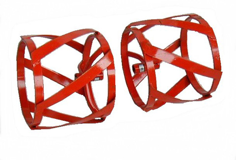

04.02.2010 в 19:10:56
AliBaba написал : А насколько нужны два верхние болта упирающиеся в раму? Точнее возникает ли необходимость ими что-либо регулировать или можно сделать чтобы сцепка была всегда параллельна движению(жесткие упоры вместо болтов) а регулировался только угол наклона обозначенный красными стрелками?
Регулировка нужна. Инструмент может тянуть аппарат в сторону. Этими болтами и компенсируется увод. Так же можно вообще расслабить и пустить инструмент свободно. Новые веяния при вспашке надо учитывать. Но я не пробовал. Пахал на жесткой сцепке.

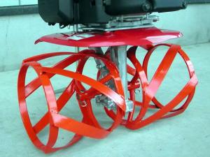

04.02.2010 в 20:21:30
Caiman ECO 50 SC2
Четырехтактный двигатель Subaru-Robin EP 16;
На моторе лейбл типа гарантия 3 года
