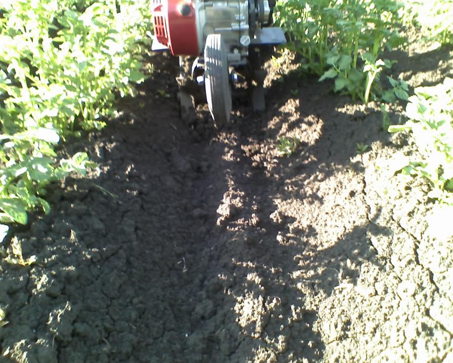

На счет наклона имел ввиду что крепление навесного происходит не на одном уровне с креплением самой сцепки к культиватору(стрела сцепки не горизонтальна а по направлению к навесному уходит вниз).
А поскольку на фотке окучник из-за того что сцепка не горизонтальна выше не поднять я про это и спросил. Нужен ли этот наклон к земле "срелы сцепки"?
Талреп наверное надо было сверху поставить, что, конечно сложнее. А толреп не рвет? И Какой толреп применили?
Кстати толреп должен мешать повороту навесного на угол от вертикали.

Ага! Понял... ......Наклон нужен при работе на больших грунтозацепах, например с выкапывателем, причем высоты стойки хватает в притирку... То что на фото - это выставлено для первого прохода, для второго прохода, когда междурядья подымутся надо еще опустить выкапыватель(последнее отв.)... Если бы без уклона - то не хватило бы точно...
......Выше подымать инструмент нет необходимости, даже при работе на фрезах, поэтому тут тоже все нормально... ......Насчет толрепа(даже не знал, что так называется)... То там предусмотрено два варианта его установки: снизу(как на фото) и сверху(если присмотреться, то на сцепке сверху приварено ушко(гайка))... Толреп выбирал по длине(не силен в марках:o ), пока все нормально-не рвет и ничего не мешает - гайки отпустил, выставил как надо и поджал... Тем более при верхней установке он вообще просто в ушко крючком вставляется и все... Угол актаки можно выставлять "на ходу", ничего не откручивая...

Сам недавно узнал про толреп:)
Я про него спрашивал резьба кая там ( в смысле диаметр закр частей)
У нас продают франц комплект http://www.dom-sad.ru/product/?id=52400 так там без наклона.

...это не французкий комплект... Французы большие грунтозацепы на МК не ставят - это уже наши кулибины мастерят:yu ... На том же сате есть видеоролик: Как работают культиваторы Caiman-Pubert:, в самом конце, хорошо видно франц.комплект навесного, хлипенький на вид такой... но сцепка тоже с наклоном.... Вот измерил талреп...

Кстати, сцепка там(у французов в комплекте) похоже сделана для того, чтобы сошник регулируемый туда вставлять. Но окучник по горизонтали никак не фиксируется, да и его фиксация во второй втулке довольно сомнительна

AliBaba написал : Кстати, сцепка там(у французов в комплекте) похоже сделана для того, чтобы сошник регулируемый туда вставлять.
Я ж говорил - хлипкая такая... но с уклоном... Я давече был в Эпицентре, зашел в отдел мототехники, специально обратил внимание на сцепки(там их три-четыре вида) что кетайские-фирменные(в смысли для ихних кетайских МК), что наши для разных европейцев(Пуберт, Алко, Олео-Мак, Соло) -все с уклоном... и регулируемые...
