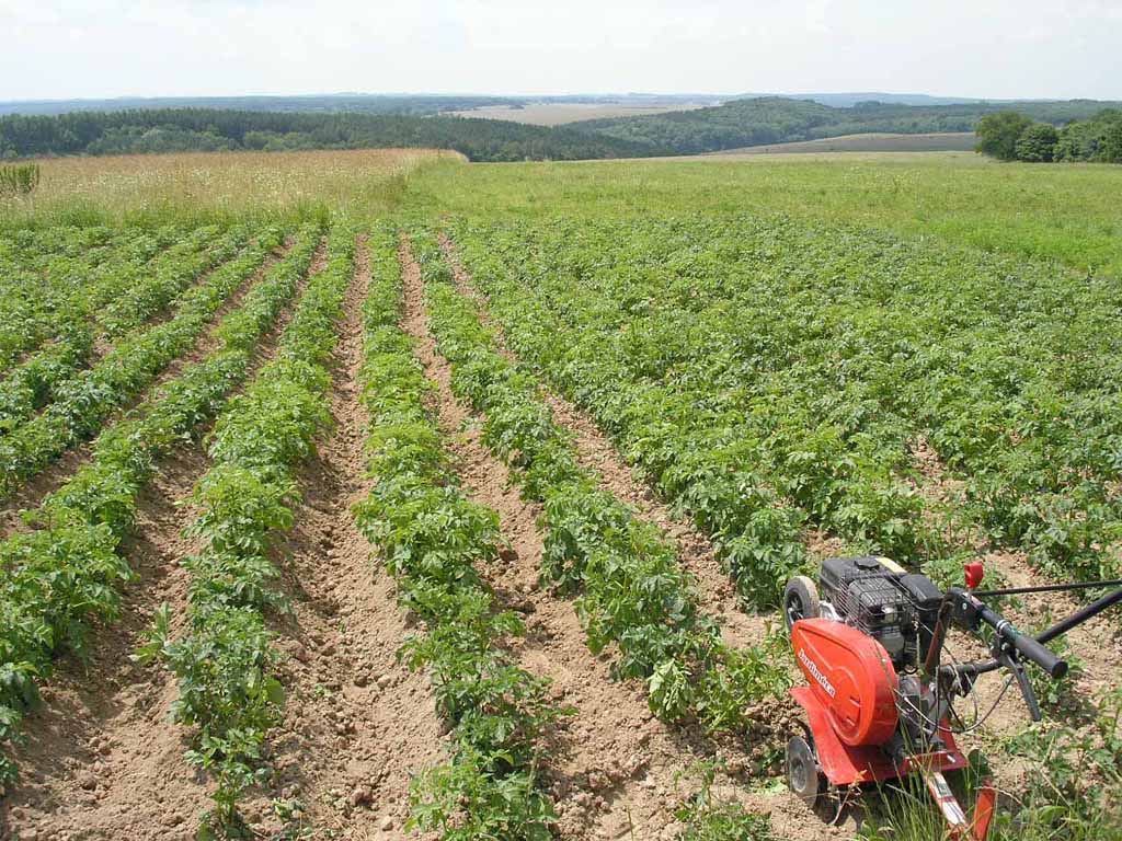

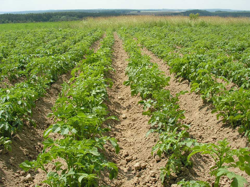

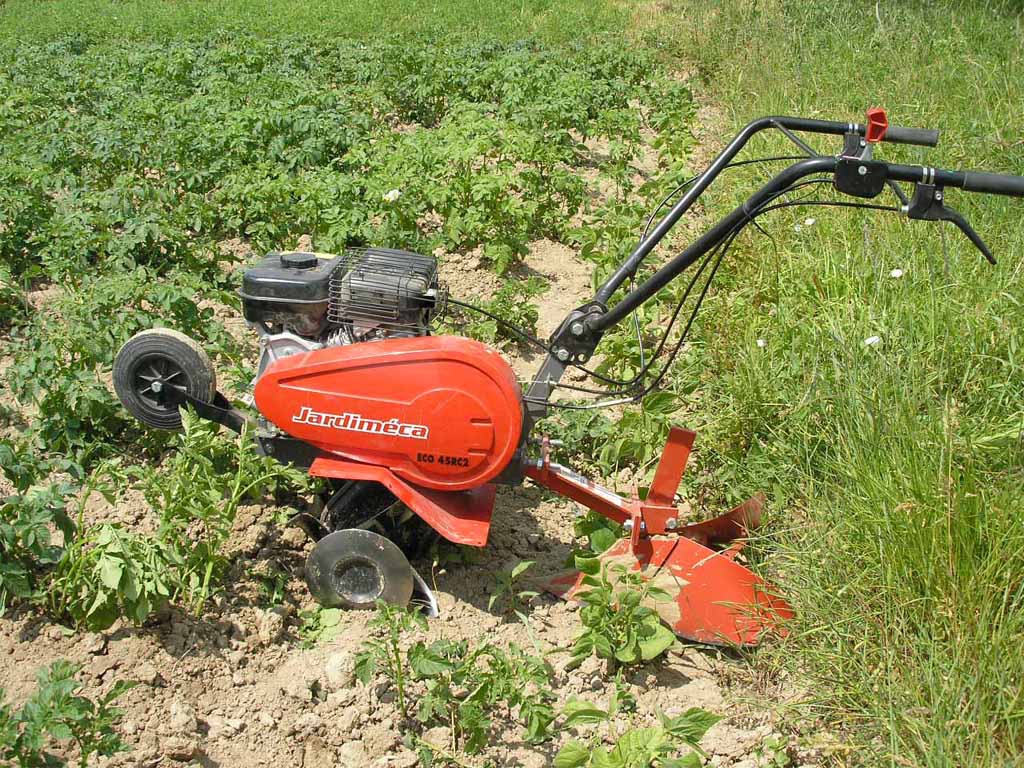

Ну вот, наконец-то и я прошел процедуру окучивания! Дождя так и не дождались, поєтому пришлось окучивать, так сказать, насухо.
Предварительно окучник был поменян на обычный, сцепка доделана... Что касается самой процедуры, то все прошло довольно таки гладко, не считая того, что междурядья немного узковаты, особенно на кукурузе(о чем писал ранее), поэтому приходилось постояно вилять, что в свою очередь забирало и время и силы. Но родственики увидев результат на картохе и особенно скорость окучивания, решили пожертвовать частью урожая кукурузы и все же окучить и ее с помощью МК. Что и было сделано, правда рядков с 10 кукурузы таки придется окучить в ручную, ну уж слишком узкие... В результате день работы с перекурами и передыхами(все-таки жарко было), с обеденным перерывом, с регулировкой навески(как оказалось правильность ее имеет огромное значение) - и в общей сложности ~23 соток обработано! Наконец-то взял с собой фотик...

Времени вечно не хватает, поєтому пришлось поднапрячся... На картошке фрезеровал недели две назад, ну типа посапав, а вот кукурузу сразу на фрезах и с окучником, без предварительного фрезерования, я об этом писал - междурядья узковаты, поэтому сразу пожалели, а вот при окучивании решили забить на жалость и сразу все одним махом... Тяги хватало и там и там, но на картохе шло все так мягко, как по маслу, а вот на кукурузе грунт потверже был, поэтому МК подергивало вперед, но это вылечилось регулировкой окучника - нос немножко опустил(поглубже) вот он и стал придерживать... минут пятнадцать поприспосабливался и дальше все нормально...

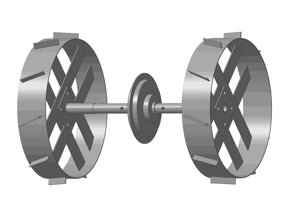

Соображаю как картошку копать, скоро ведь прейдется. Большие грунтозацепы (425мм) у меня с пластиночками 3Х20мм показали себя не очень. Слабо цепляются даже с грузами по 10кГ на колесо, да и хлипкие очень, бывает гнуться. Думаю вместо них наварить, либо П-образные скобы как на красных пубертовских из прутка 12мм, либо Л-образные пластины из полосы 3Х40 в два ряда, как на тракторе, либо куски полосы 10Х45 тоже в два ряда. Все это высотой 50-60мм. Не знаю что лучше и технологичней будет.
AlNik54
AlNik54
Регистрация: 06.05.2008
Харьков
Сообщений: 1978
29.06.2008 в 08:04:53
На таких грунтозацепа желательно снизить скорость, а то приходится ехать на самом малом газу. Как вариант думаю выточить ведущий шкив меньшего диаметра. Стандартные пубертовские шкива 50,55 и 65мм, (по спецификации). У меня 55. Делать на 50 врядли целесообразно, мало что даст. Буду пробовать на 45. Попутно вопрос по ремням. Где достать родной не знаю он не стандартный. Купил стандартные на 1000 и 1060мм, между ними размера нет. 1000 в принципе поставить можно, если сместить движок назад (не пробовал). 1060 совсем не годиться- большой. Если поставить шкив 45 и сместить движек, то 1000 будет наверно хорошо. Ремень желательно иметь в запасе, с поля до гарантийки... и если еще есть.

AlNik54 написал : Возможно разница в весе в 5кГ дает тебе возможность проделать эту операцию за раз
Не думаю, что 5 кг настолько существенно... Были тут соображения, чтоб перекинуть фрезы местами - тупыми концами вперед, по идее тягу должно увеличить, как минимум 5кг должно компенсировать, у самого была такая мысля - если вдруг не потянет...

AlNik54 написал : Соображаю как картошку копать, скоро ведь прейдется.
Тоже по этому поводу идеи всякие в голову лезут... Однозначно, что стандартные, типа 425*3*20 делать не буду... диаметр 425-450 да, но сами зацепы скорее всего как на оригинальных пубертовских - П-образные либо прутки d12, либо пластины H50-60... Ну есное дело шкив на ведущем валу по-минимуму(пока над точными размерами не заморачивался, все откладываю на потом)... На счет утяжилителей как-то не проникся... Начитался тут всякого(не значит что плохого, просто информации) и думал, что все, без доп. грузов ничего не получится, даже железку подыскал на кронштейн транспортировочного колеса навесить если что, но не пришлось, весу для окучивания, по крайней мере, хватает с лихвой, больше как по мне - было бы лишним, либо пришлось бы извращатся с фрезами...

AlNik54 написал : Как вариант думаю выточить ведущий шкив меньшего диаметра
По-моему, это не как вариант, а как единственно возможный вариант снизить скорость и, соответственно, увеличить тяговое усилие(о доп. весе писал ниже - как то не проникся, ходоуменьшитель, как у моего земляка в соседней ветке-слишком сложно).
Раз уж пошел разговор о будущем, то завтра буду в гараже, обмеряю ведущий вал, и тогда прикинем гипотетические размеры ведущего шкива, и соответственно тяговое усилие(точнее скорость ведущих колес(учитывая их размер), что имеет обратно-пропорциальную зависимость, если я не ошибаюсь(механика, блин, не совсем мой конек)...)...
