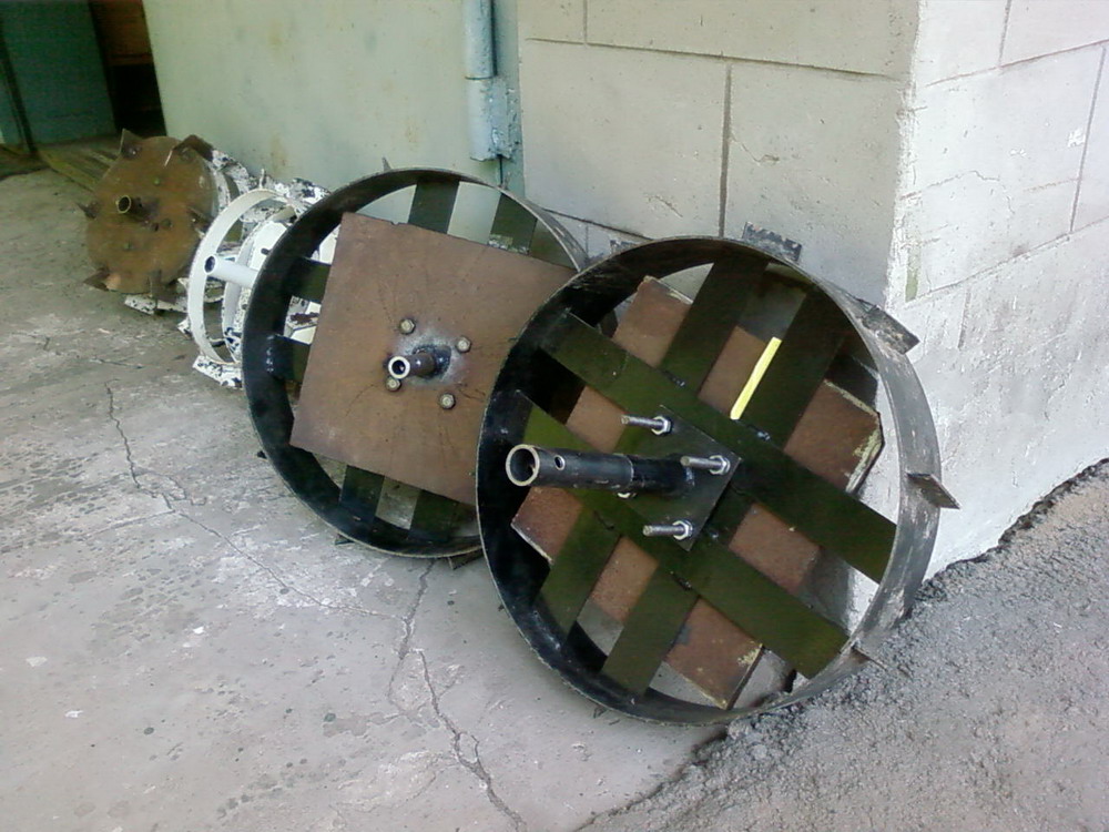

Считаю что вешать груз спереди не надо. Я обхожусь двумя пластинами 300Х300Х12 повешенными на колесах (грунтозацепах), вес примерно по 8-9кГ. Не буксует! С прицепом и мотороллерскими колесами груза не вешаю, и так тянет нормально.

Груза прикручены к грунтозацепам болтами крепления к ступице и не снимаются. И еще, вся эта система нужна не так часто. Поэтому для меня важна простота установки и снятия. По твоей схеме прейдется повозится. А так в принципе должно работать. Но я пойду своим путем, а ты своим. И пусть нам обоим сопутствует удача.

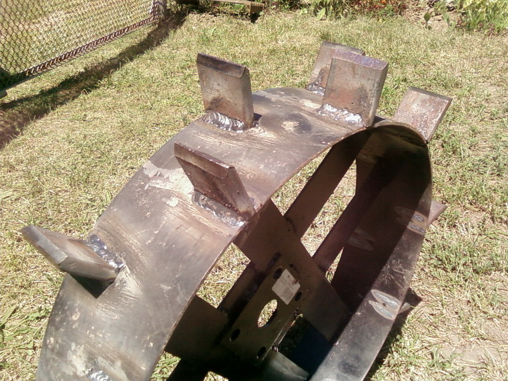

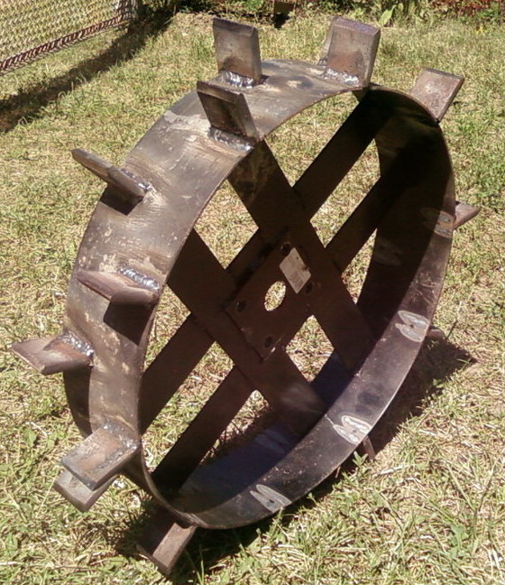

Ну вот и я наконец-то выкопал! Думал, что уже придется копать руками, т.к. была задержка за колесами. Но в последний день таки удалось их закончить. Сами ГЗ наваривались уже почти в темноте, поэтому вышло не совсем ровно, но при всем при этом они(ГЗ) полностью справились со своей работой-сцепление с землей было очень даже неплохим даже без доп. утяжилителей, веса самого МК вполне хватало.
Выкапыватель был куплен в магазине и по ходу работы было установлено, что у него немного узковата режущая площадка и поэтому если куст картохи был широким, а такие были, т.к. при посадки в некоторые ямки кидали по 2 картошки, то невсегда удавалось польностью поднять все клубни или же некоторые просто резались... Но впринципе я им тоже доволен, т.к. несмотря на то что земля сплошной суглинок и под гребнем ну очень плотная, копатель довольно легко с ней справлялся... Я думаю, что если был бы выкапыватель другой, тот который похож на окучник только с боковыми перьями, по-моему КВ-1, было бы все намного хуже... А так, вдвоем: 6 соток-1час копания и целый день выбирание еще и на следующее утро осталось...
Да, сразу оговорюсь о допущенной ошибке: копали через рядок - первая половина прошла без проблем, а вот когда начали копать вторую, не учли что междурядья приподнялись за счет насыпаной земли с соседних рядков, не заглубили больше выкапыватель, в результате урожай на паре рядков был изрядно изрезан, за что получили заслуженый наливай от следящей за процессом бабки...
Как уже писал, по совету AlNik54, был выточен шкив на 50, к нему же куплен 1000-й ремень за 10грн., который еле дотянул кдо конца процесса, оказывается в нынешних ремнях внутри нет ни одной нитки ....
      **P.S.** Вообщем - ДОВОЛЕН!!! По окончанию сезона и пройдя все этапы работы с использованием МК, можно смело сделать вывод, что деньги были выброшены НЕ ЗРЯ! Есть определенные нарекания на отечественную невеску, но все поправимо...
Что касается ходоуменьшителя - меня опять грызут смутные сомненья - а нужен ли он? Уж как-то больно легко прошла копка, если честно-я расчитывал на худшее. А так на средних и ниже средних оборотах скорость вполне приемлема: мощности движка хватает с запасом, где-то пробуксовывали колеса, где-то ремень, но все в разумных пределах....
2.Alex. , диск чем вырезался, или от чего-то подобрал? В полке уголка, которая приваривается, может стоило сделать пропил-паз.
Какой урожай то?

Shihan написал :
диск чем вырезался
На станке... Полуоси со ступицами тоже точенные. Есть идея, точнее появилась, выточить ступицы, которые бы двиголись по полуоси, таким образом можно будет регулировать колею от~40-45 до 60см...

Колеса хорошие. Какой диаметр и толщина блина. Я примерно такие вырезал болгаркой из металла 12мм диаметр 300 для крота. Сейчас использую как дополнение к малым грунтозацепам. Я их и не снимаю с колес.

.Alex. написал :
До 70см желательно.

Shihan написал :
Вот глянь.
Ага, понял! Только мне посоветовали приваривать уголки не под прямым углом, а немноко наискосок ~15-20градусов (левое-/, правое-\ ), якобы для того, чтоб при пробуксовывании колес не сносило в сторону(на фото не сильно видно)...
.Alex. написал :
Да не вопрос, сделай пропил наискосок. Или опять я всё усложняю?
