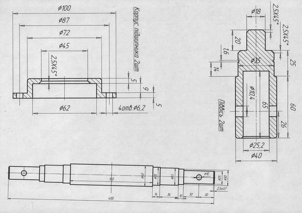

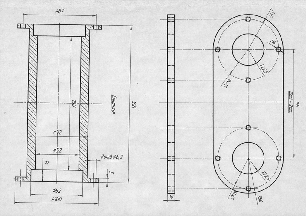

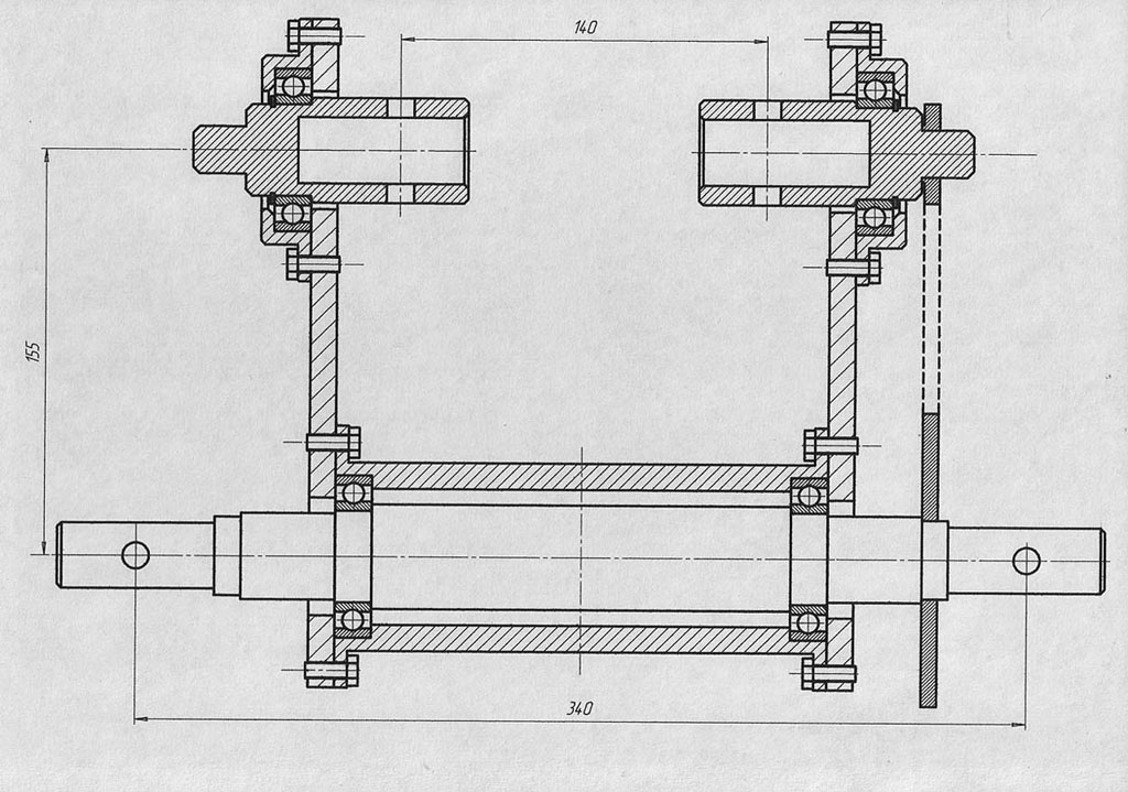

Вот и я наконец-то дозрел до ходоуменьшителя. Несколько дней вплотную занимался теоретическими наработками, для этого пришлось освоить основы Компаса, пересмотреть все то что уже сделано форумчанами, походу прикупил подшипники и звездочки... После выходных поеду к токарю, посмотрим что в результате получится... Как уже ранее писал, за основу решил взять конструкцию Shihanа, а по отдельным деталям помогли чертежи AlNik54 ... Вот что в результате вышло на на бумаге:

Ну с Богом. Металлоемкость больше, а металл нынче дорог (если не покупать то ладно), токарной работы больше и она сложнее. А дифференциал предусматривается. Я уже не говорю что функциональность ниже. Не примите в обиду и Shihanа прошу не обижаться. Год на своем откатался представление имею. Советую еще подумать пока не точили. Делается раз, можно слегка и надуться, а сниматься будет только на фрезеровке. В любом случае УДАЧИ.

2.Alex. , корпуса подшипников можно срезать с заднего моста классики, подшипники поставить 207, вал-стакан сделать наружным диаметром 35мм, канавки под стопорные кольца. Я делал исходя из того, что было под руками.

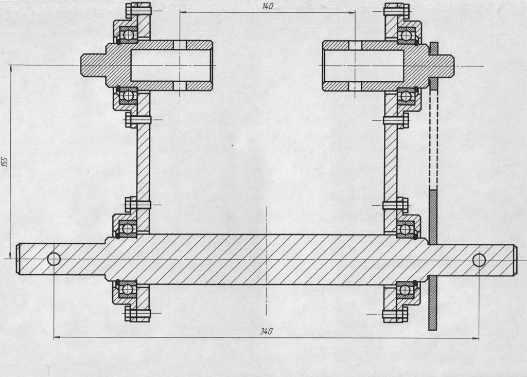

Может біть, но не встечал я у нас чтоб к Пуберту подходил... Видел рекламу для Днепра, так он стоит под 900грн., в позапрошлом году когда еще сам выбирал МК, видел для кетайцев, он тогда 750грн. стоил, сейчас даже их нет... .................................................... Учитывая конструктивную критику немного изменил конструкцию дабы уменьшить металлоемкость, т.к. и "брат НЕ токарь и металл НЕ шармовой":eek: ... Мож еще будут рацпредложения... НЕ стесняйтесь - критикуйте...:)
На счет функциональности-спорить не буду, хотя для меня главное, чтоб чем по-проще и чтоб на больших ГЗ была приемлемая скорость, а что там еще от него требуется?... ну разве предусмотреть переднюю и заднюю установку, ну мож еще клиренс сделать регулируемый... Но пока меня интересует конструкция самого ХУ...

Цепь открытая будет и без смазки? Или на наш век хватит.

Yura2704 написал : Цепь открытая будет и без смазки? Или на наш век хватит.
Тоже не хорошо, но не смертельно.

Теперь конкретика. Зачем делать здоровенный ведомый вал. Его можно легко заменить стандартным прутком на 25. И вместо того, что бы его точить, выточить два стакана сквозных. Это даст возможность устанавливать ХУ без болтов, только пальчики вставить (а их все равно ставить). Отсюда следует что корпуса подшипников просто вварить в пластины и не надо точить на них флянцы огромного диаметра. Вам на металобазе приведется сделать четыре пореза (токарь резать такой диаметр не будет), а один такой порез в районе 100 грв. Ведущие стаканы сделать удлиненными диаметром 25 или просто вварить в них куски того же прутка, вот вам и повышенная транспортная передача. На ХУ быстро не поездишь. Правильно отказались от трубы, не воруйте у себя клиренс. Теперь прикиньте металлоемкость и трудоемкость токарки, если не меньше, то во всяком случае не больше. Компас вам тупо посчитает вес любой железяки и сборки в целом. О защите цепи говорилось, хочу добавить, что коробчатая конструкция будет жестче пластины.
Это сугубо по ХУ. Думайте о дифференциале. При первом выезде в поле вам без него покажется скучно. Самая простая конструкция в тоже время самая автоматическая, в отличие от заумных работает прекрасно и не требует управления. Думайте. Удачи.
