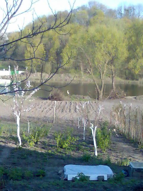

У меня другая причина для творчества. Как не старался купить полольники, так и не смог в Красноярске и крае раздобыть их, а сроки окучки поджимают. Посидел подумал и выход ну очень смешной и до предела простой. По одному ротору тупой стороной и эти защитные диски с "грунтозацепами" на CAIMAN PRIMO 60S D2. Ушастого тянет нормально. На конструкцию ушло примерно час работы. На окучку тоже час (3 сотки). В итоге экономия – 3.900 (родные полольники, которые не смог купить) и что тоже немаловажно - гордость от проделанного + убежал от мошки, которая в наших краях забивает и рот и уши и все щели, не дает дышать.
На досуге можно поусовершенствовать, типа лапки пошире, подлиннее и т.д.

А что я могу сказать .Интересное решение.И участок хорошо обработан.
