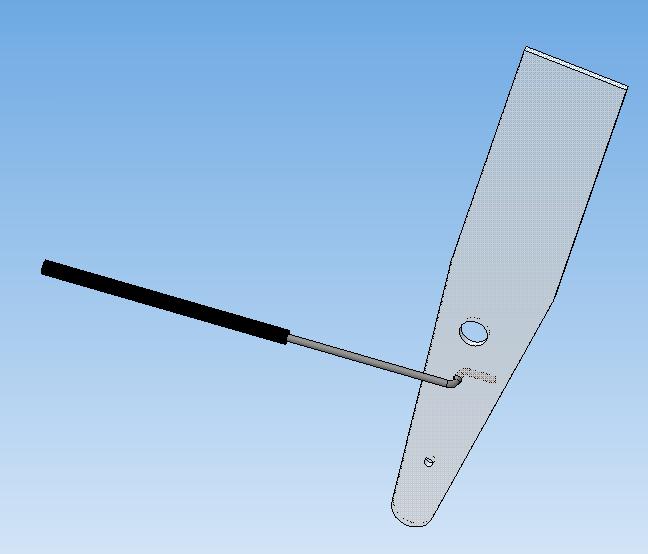

ппро написал : отломился тросик газа вверху на левой рукоятке, теперь не знаю как он был в начальном положении. Если не трудно разбирите и выложите фото как он закрепляется, а то совсем голову сломал,
Посмотрите пост 2071. А, вообще, у меня крепится так.

ппро написал : и отломился тросик газа вверху на левой рукоятке
Хех.. У меня сегодня тоже отломился, кстати первая поломка за три сезона(дай бог последняя)... Лечится за пять минут: изгибаешь плоскогубцами кончик тросика буквой зю(),так же как на другом конце тросика и вставляешь в нижнее отверстие в рычаге (пост 2189, там в верхнее, но у меня так обороты регулировались не во всем диапазоне)... Если отломился не сильно большой кусок, то на этом ремонт закончен, если же все-таки большой, то может получиться так, что при полном "газе" не будет максимальных оборотов двигателя, т.к. на обратном конце тросика рычаг привода дроссельной заслонки упрется в кожух(оплетку) тросика... Тогда надо будет еще укорачивать и сам кожух.
