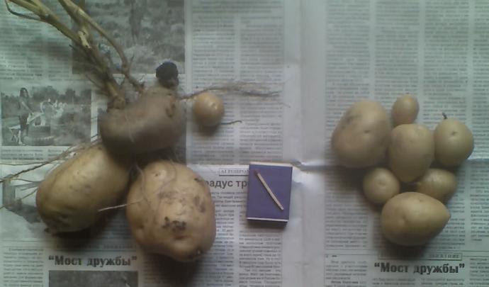

Сообщений: 2958
15.08.2010 в 11:37:30
Сегодня выкопал два куста, так сказать проверка качества и количества. На фото урожай с двух кустов. До этого проверял первого августа, земля в терриконе различалсь по цвету(влажности), внутри была темнее(влажнее). Сейчас практически вся сравнялась. Дождей небыло всё лето ( в середине мая не значительный).
