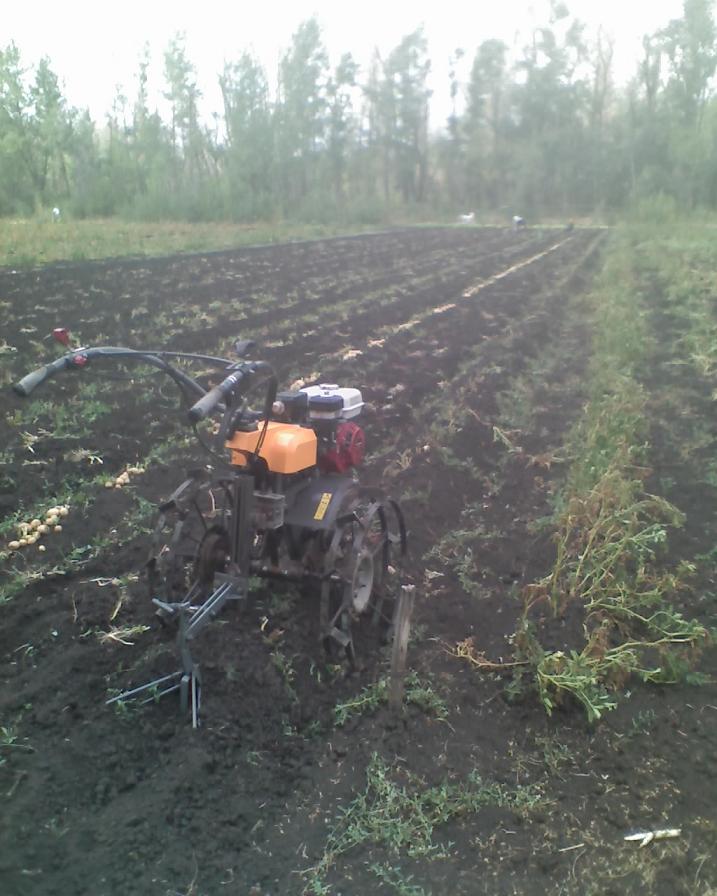

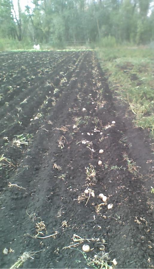

Всем доброго дня! Самодельные и заводского изготовления картофелекопалки к мотоблокам есть, вот к культиваторам такого же типа с виброножем и грохотом что-то я не встречал . У меня SOLO-509 с двигателем на 6 лошадей неужели не потянет картофелекопалку используя ходоуменьшитель.Ваши мнения самодельщики.
2v2106, 2Shihan спасибо за советы, на фотках узел крепления пуберта - копия кайман. Сцепку отдал сварщику. "Вылечить" хотим примерно как вы и описали - примерно как выполнен родной сошник, с трубой на конце. Как получится выложу фотки. Вопрос по грунтозацепам от пробуксовки действительно ли помогут ли шипы? Если сделать их из катанки не слабовато ли? Есть вариант наварить на уже имеющиеся "протекторы" такие же "скобы" только большей ширины например 8-10 см.

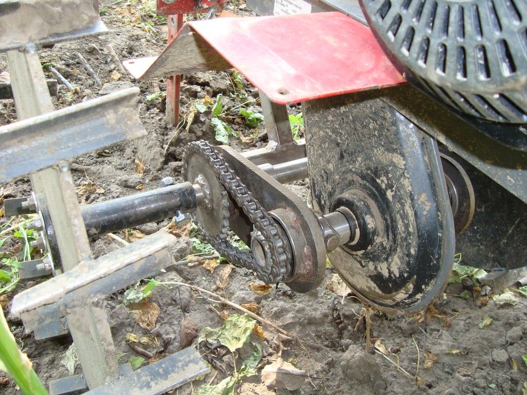

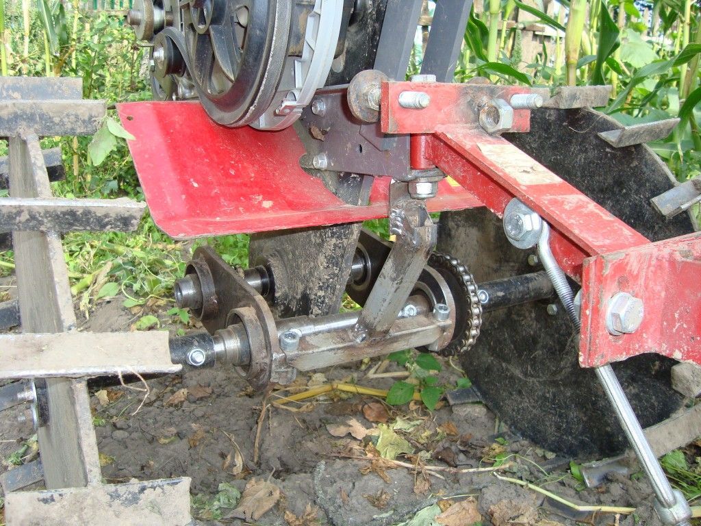

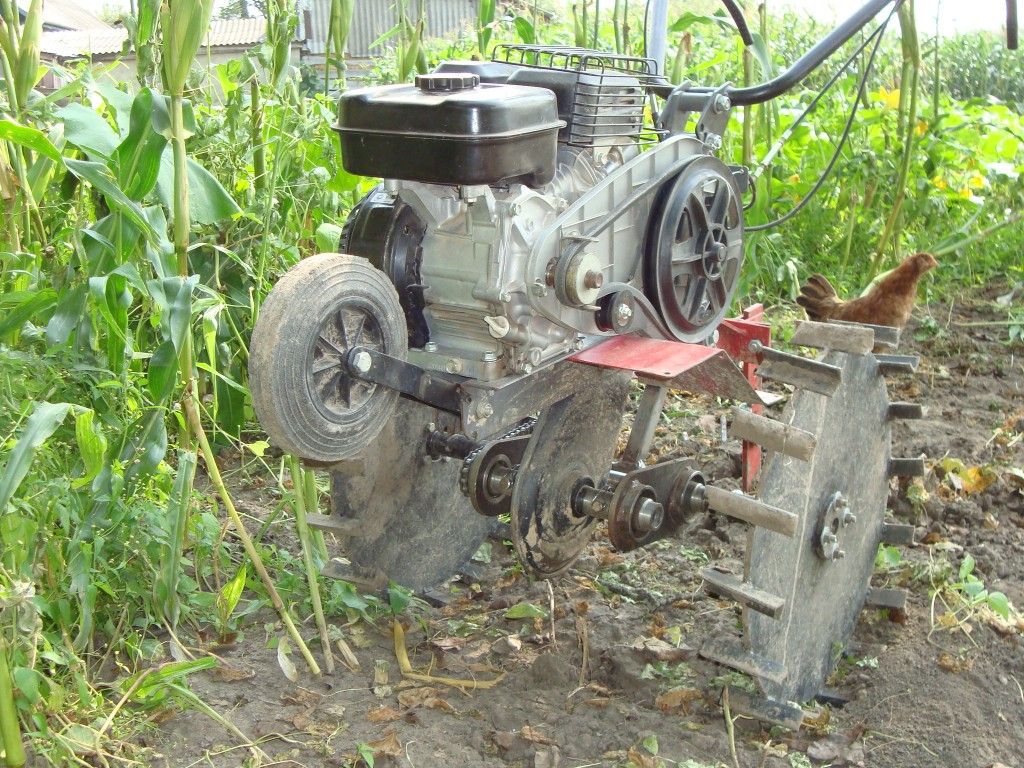

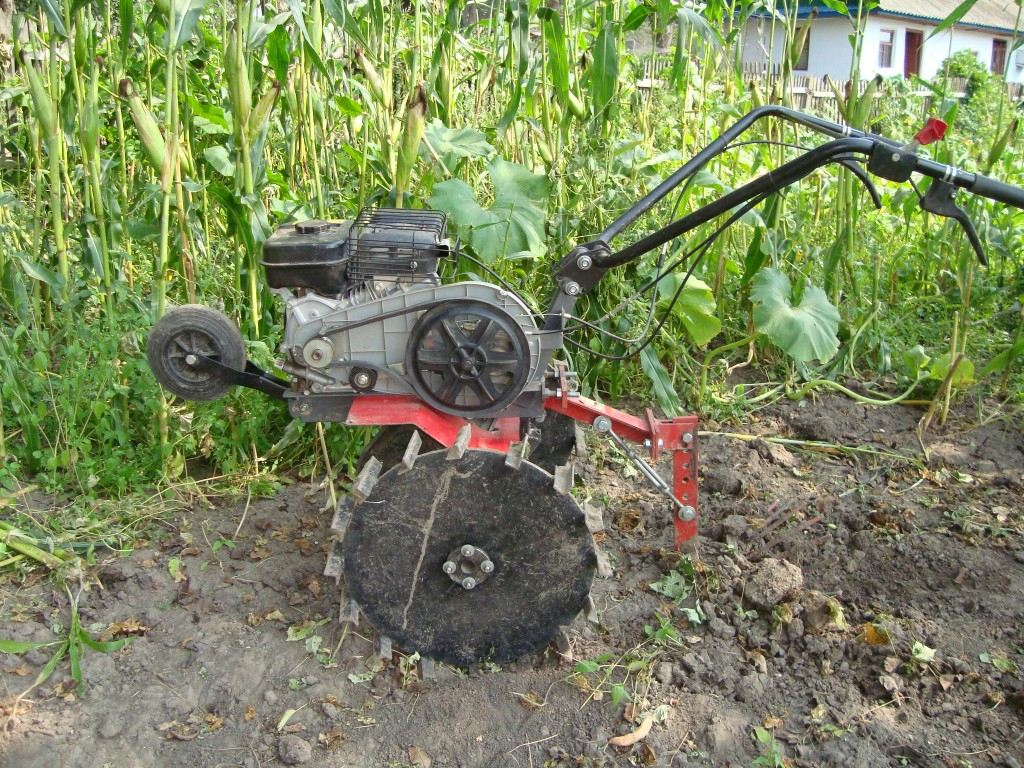

добрый день всем. очень жалко портить фрезу. если я сделаю полольники отдельно, типа защитного диска-вместо диска,вставка-полольники с 30 уголка. получается фреза с полольником будет не 15 см а 20. как это скажется на междурядной обработке и окучивании. и еще может кто делал сам бороны,отзовитесь.
сергей беляк написал :
При изготовлении фрезы- полольник Вы фрезу вообще не трогаете, так как полольник из уголка ставится вместе с фрезой. В место защитного диска полольник поставить можно, но это увеличит габариты и не на 10см, а более. Кроме того полольник с фрезой смещён на 45град и как результат гребёт более равномерно. Вариант фреза- полольник испытан многократно и отзывы только хорошие. Сделать по другому можно. Только зачем?
сергей беляк, можно сделать как Вы раньше сказали и как сделал ded297, при этом увеличится ширина рыхления в междурядье. Самое главное чтобы эта ширина не совпала с шириной между рядами. Но лучше сделать как предлагает Shihan
Я приварил уголки к щиткам, т.к. культиватор использую вне картохи (посаженные 3 ведра= 4 рядкам и обработка, в основном, в ручном режиме), на больших площадях. Кроме того, нужно учитывать качество почвы. У меня суглинок, почва тяжелая и 35 уголок то, что надо. На песке, мне так кажется, нужен 45 и более. По прополке (повторному рыхлению при борьбе с сорняком) и мне больше подошел бы 45. Во время культивации участка после суданки пришлось точить фрезы: из-за обилия корней культиватор прыгал, как кузнечик. После заточки пошел ровнее, прыжки уменьшились, корни разрезаются и выдёргиваюся.
