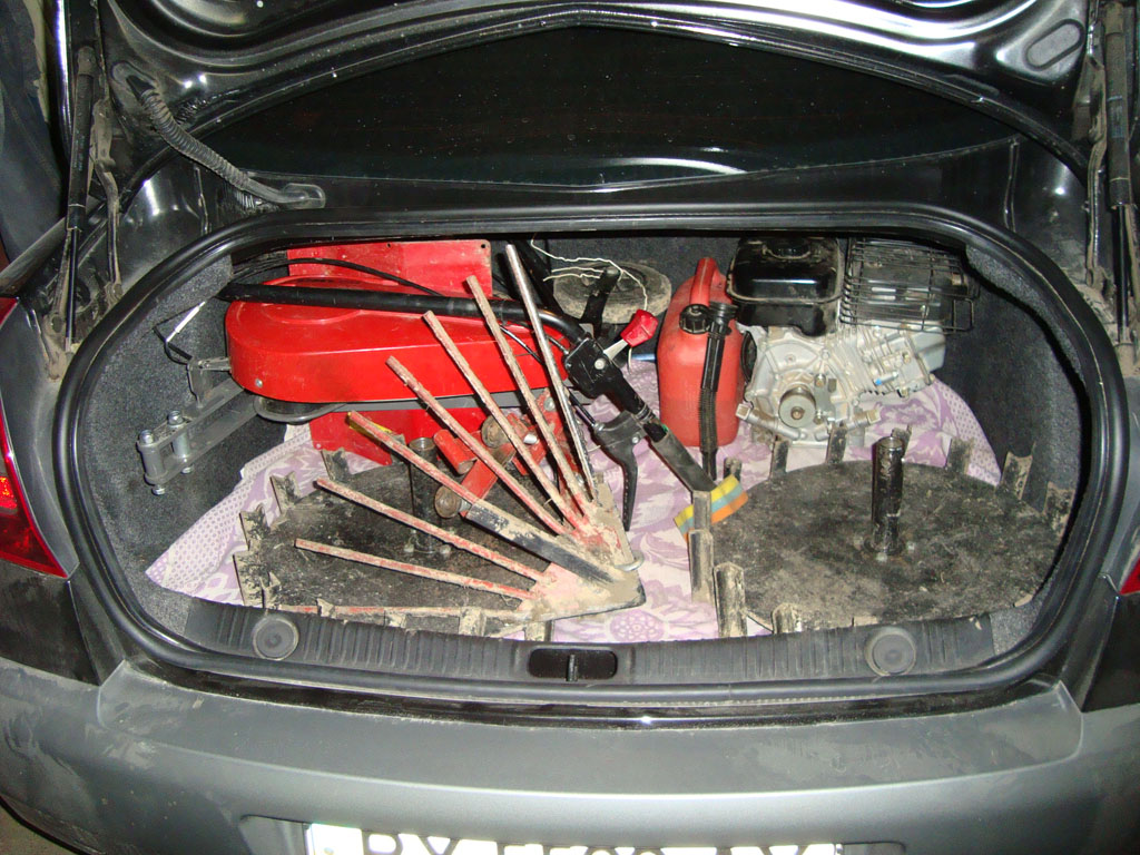

Сегодня завершил сезон 2010 - докопал оставшуюся картоху(знал бы всю копал бы сейчас - прошли дожди - земля как пух, не то что пару недель назад:cool:...). Ну и по случаю сфоткал МК в багажнике в разобраном виде, дабы так сказать наглядно продемонстрировать возможность транспортировки МК в багажнике легковушки...

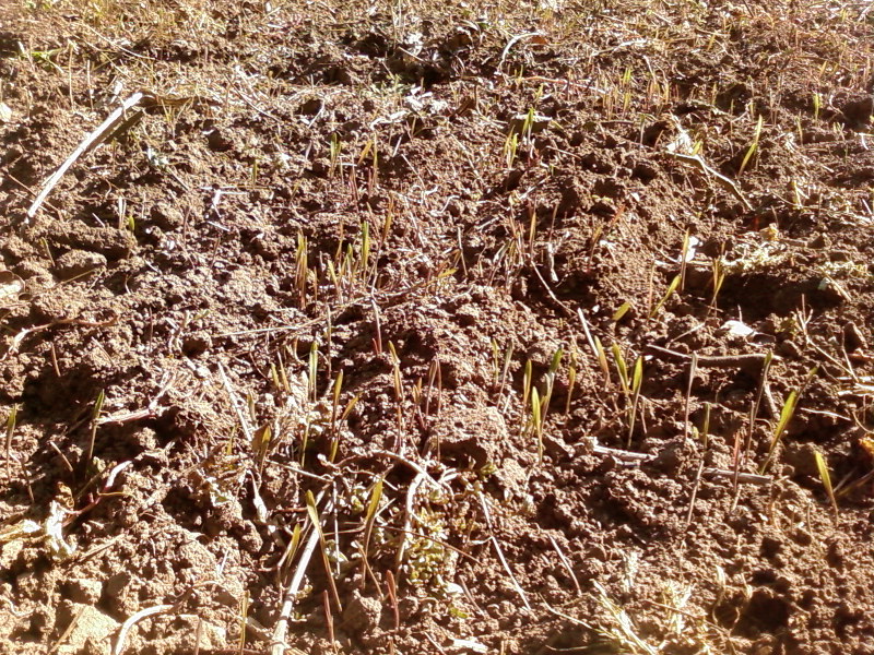

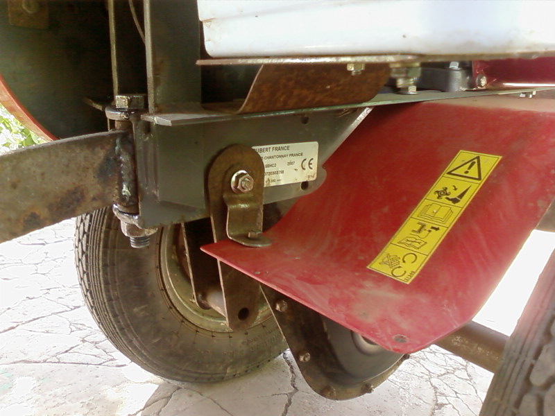

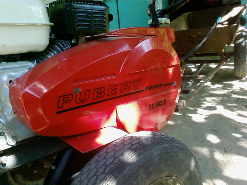

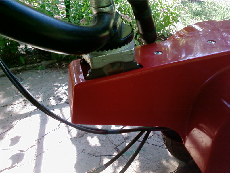

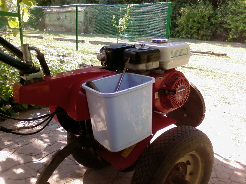

Сезон подходит к концу. Все убрано, посеяна рожь, уже показалась. Осталось чеснок посадить. Два дня возил мотом землю из леса жене на клумбу. Земля интересная, гранулами по 5-6 мм. Работы по навесному закончены, подставку для переобувки еще надо сделать. По мелочам привел в порядок мотик. Тюнинг так сказать...

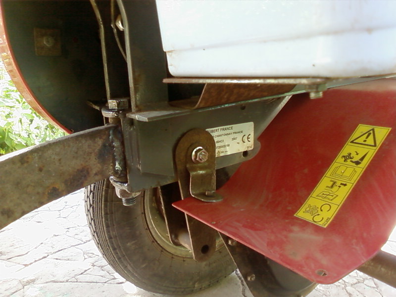

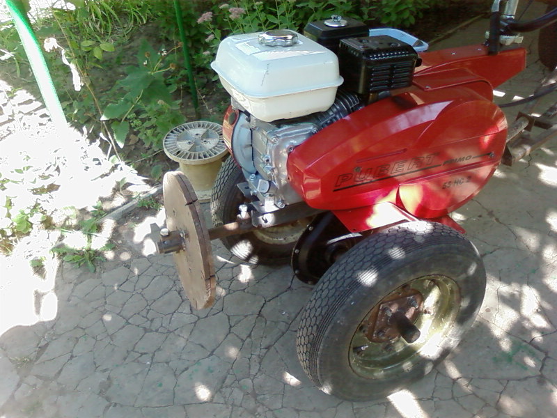

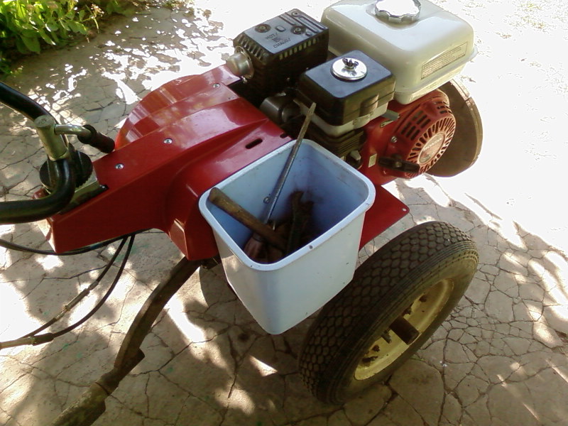

Поставил бардачек Закрепил крылья (для ХУ пришлось резать) Восстановил кожух ремня (пупки крепежные пообламывал) Закрепил основание кожуха ремня Поставил клюв для балансировки и навески навесного спереди Срезал ось болта крепления руля и заменил пальцем (при перевозке в багажнике болт руля сильно торчит, теперь снимается)

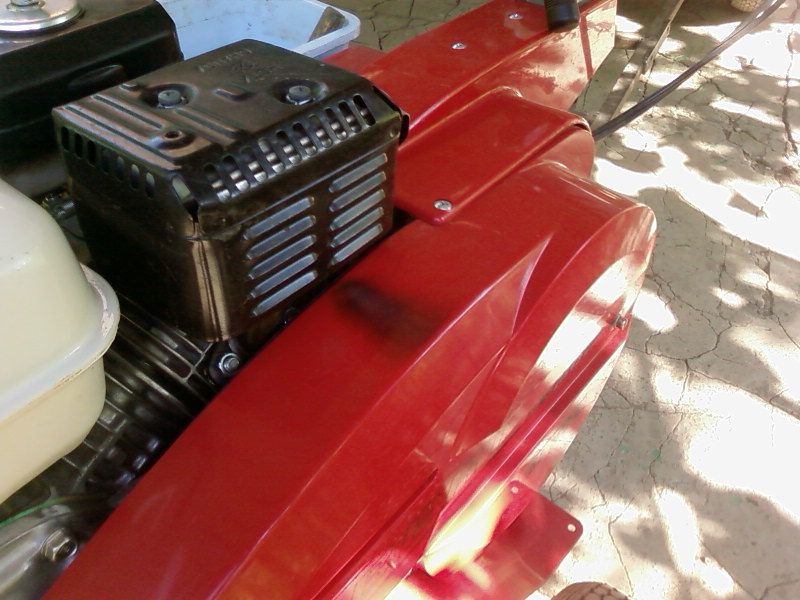

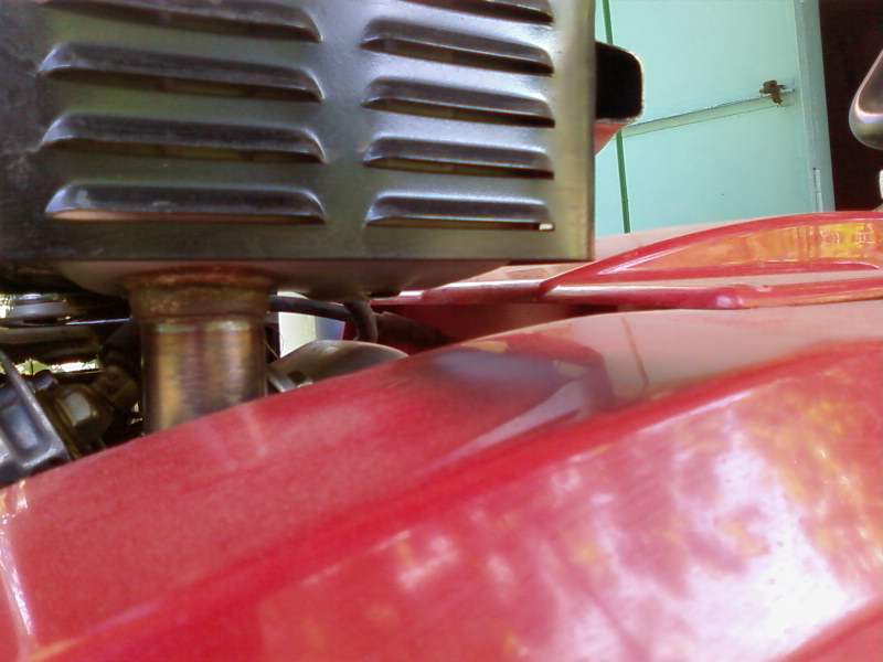

Вот клюв. Еще неприятность с рождения мучает. Пробит глушитель. Как лечить не знаю. Оно не сильно беспокоит, но на кожухе ремня палит полосу.

AlNik54 написал : Пробит глушитель. Как лечить не знаю.
У меня на МБ глушитель состоит из двух частей, и они свальцованы между собой. Было подсекание по вальцовке, вылечил - проварив свальцованые детали покругу. Может таже проблема?

Djuse написал : Может таже проблема?
Нет. Если увеличить вторую фотку, видно что это дефект штамповки. При выдавливании выпуклости металл прорвало. Советуют залепить жидкой сваркой. Сомневаюсь на счет температуры. А варить там не получится. Тонко очень.

AlNik54 написал : А варить там не получится. Тонко очень.
Полуавтоматом - сколько угодно, только проволоку надо сменить на нержавейку, и поменять полярность на горелке.
