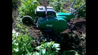

Andris написал :
Хотел сказать. перевеса в перед почти нету, осс калеса от оси култиватора 12 см назад, меньше редуктор недает. А упорная калесо с таким ращотам поставлен штоб работая с агрегатами была приподната.

prince написал : Гарный пепелац
С болшои колесои удобно, она нечувствует нкровности, упорнии колесик котории комплект ходит всераво коротковат.хотя мотик выше поднялся всево на 3см. Тепер нада делать диференциал, а то поворачивать трудно. Скорость МБ Быстрии поход, до этово было неугнаться за МБ. У Олемах по паспорту на фрез 130 оборот, редуктор ХУ 1*2.

Andris, кажется, зря не поставили с правой стороны опорную пластину. при большой нагрузке может вывернуть всю конструкцию. мне кажется, конструкция ХУ .Alex., более надёжная, проще в изготовлении и легче в установке........ могу посоветовать добавить на вашу конструкцию рёбра жёсткости, чтобы не переделыватть....... P.C. кстати, цепь как укоротили ???

Метал очень твёрдии 5мм незагнуть, это из банк, броня перед касоии:D там ещё доделать и кожух цепи ставить, но щась уже конструкция крепкая. Очень легко ставить и снять, открутил один бот к сцепки и болт оси МК и цепиком снимаеш, пятиминутная операция.

приобрел у знакомого Культиватор Pubert PRIMO 60S2 в надежде выполнять все работы, купил в магазине "серп и молот" сцепку "пуберт-элит" один болт которой упирался мимо уголка культиватора (пришлось наварить козырьки), металлические колеса с грунтозацепами (350х80 мм), пневмоколеса 1000 грн (по акции родные), картофелекопалку красного цвета, Загнав пенсионеров в долги первый опыт применения культиватора при выкапывании картошки посаженной под лопатой полностью разочаровал, т.к. мотокультиватор сразуже зарывается на глубину колес и останавливается. установка пневмоколес также не дает результата. В магазине сказали что проблема только в угле атаки картофелекопалки ее ндо наклонять эксперементально пока не получится на следующих выходных попробую, а картошку выкопали лопатой. Мое предположение установить колеса большего диаметра с грузом в магазине отвергли т.к. увеличится скорость и он будет мешать.
Пожалуйста подскажите что мне делать - купить колеса большего диаметра или перейти на пневмоколеса с утяжелителями? также слышал что некоторые используют ходоуменьшитель - действительно он поможет или лучше продать культиватор и купить мотоблок? я планировал садить, окучивать и выкапывать картошку, полоть траву, также купить тележку перевозить сено (люцерну) с огорода. Прочитав форум я понял что нужен ХУ с колесами 520 с дифференциалом которые продаются http://www.spetstehnika.km.ua/13.html в Черкассах стоимость 890 грн ХУ +570 колеса с ДУ, т.к. я уже сильно потратился и если даже решусь залезть в долги и купить этот набор, есть гарантия что этот комплект будет работать. Если можно скинуть ссылки покупных не самодельных навесных на мой культиватор которыми вы остались довольны, т.е. точно работает. Да еще пробовал двумя родными фрезами полоть между рядами картошку тоже не получилось: неустойчиво + намотало траву, а корни так и не удалил.

Вариантов только два. Если оставлять мотокультиватор, то без ходоуменьшителя с большими грунтозацепами Вам не обойтись. Пневмоколеса тут ничем не помогут - они только для перевозки грузов. При большом усилии может срезать ниппель. Второй вариант - покупать мотоблок. Что лучше - сказать не возьмусь, агротехнические приемы при возделывании земли мотоблоком и мотокультиватором несколько отличаются. Например, мотоблоком Вы не сможете залезть в междурядья так, как мотокультиватором. С другой стороны, к мотоблоку можно прицепить больше навесного. P.S. А чому в Черкасах - Ви ж, наче, з Запоріжжя? І що таке "колеса с ДУ"?
