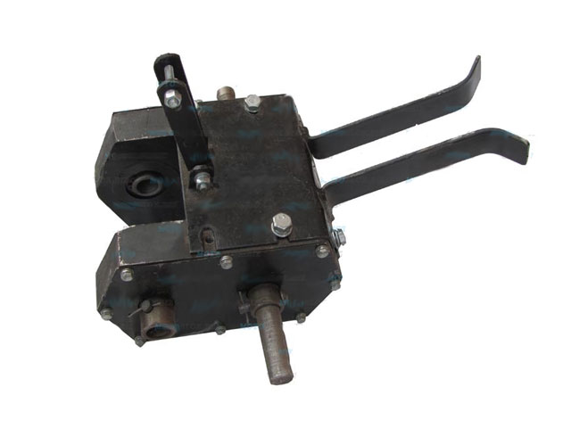

Каймановоды! У товарища кулльтиватор кайман элит 60s вот с таким окучником:С каким междурядьем посадить картошку, чтобы было удобно культиватором фрезеровать и окучивать родным инструментом?

05.04.2015 в 12:17:18
Владимир С., 60 -70 см, не более. Для 70 скорее всего понадобятся дополнительные уши. В начале ветки у Shihan-а было фото. Вот - http://www.mastercity.ru/showthread.php?t=54049&page=3&p=760604&viewfull=1#post760604

05.04.2015 в 12:30:23
v2106 написал : Владимир С., 60 -70 см, не более. Для 70 скорее всего понадобятся дополнительные уши. В начале ветки у Shihan-а было фото. Вот - http://www.mastercity.ru/showthread.php?t=54049&page=3&p=760604&viewfull=1#post760604
v2106, все понял, спасибо. Думаю, без "ушей" обойдемся.;)
