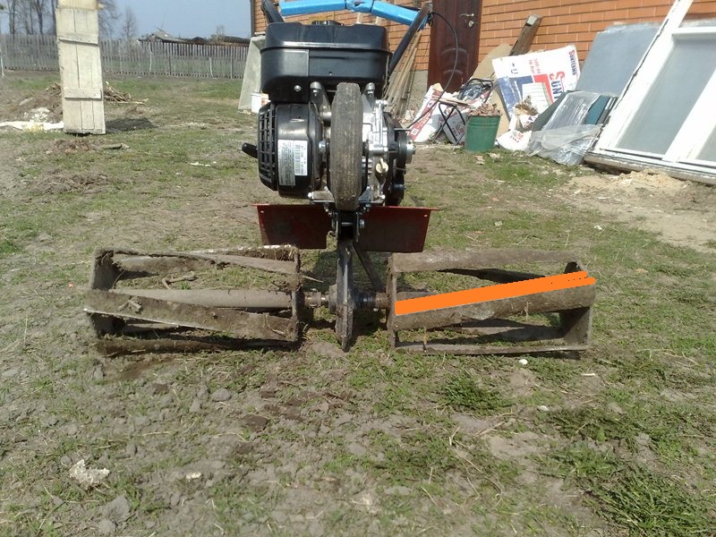

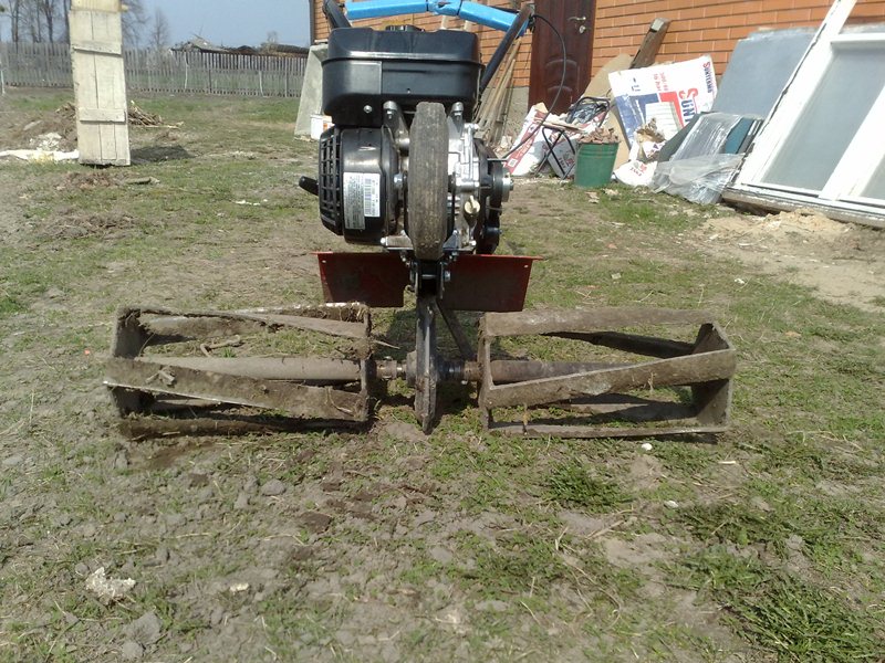

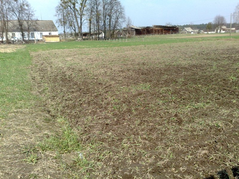

Ура доделал х /у!!! разработал целину ( 3 года не обрабатывал)! теперь нужно дисковый окучник мастерить. интересует мнение форумчан-вместо дисков можно использовать верх и низ от газового баллона?
Жухало написал :
Готовых дисков полно в продаже.Из газового баллона можно сделать более изящные изделия.
