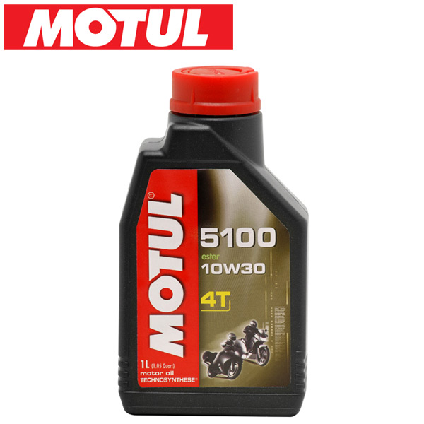

Если сидераты не будете запахивать по осени,плуг совсем вам не нужен.Не забудьте масло купить для двигателя ,вязкостью SAE30 или 10W30.В двигатель входит 0,6литра. заливается по самый верхний виток резьбы на маслозаливной горловине.Естественно мотоблок должен стоять при заливке масла на ровной горизонтальной поверхности. Первая замена масла в движке,после пяти моточасов его работы. Последующие- в конце каждого сезона осенью,перед постановкой на зимнее хранение.Фрезы точить не надо,иначе они корни сорняков рубить будут. При фрезеровке сошник ставьте для целины и плотной земли - острым концом в землю,для уже паханной ,обработанной ранее земли - загнутым концом вниз,к себе. В качестве инструкции можно посмотреть ролики на YouTube,просто наберите в поисковой строке Кайман варио и нажмите поиск. Только сразу предупреждаю,фуры мотоблоком таскать не надо,и мерзлую землю фрезеровать тоже,как показано для рекламы.
