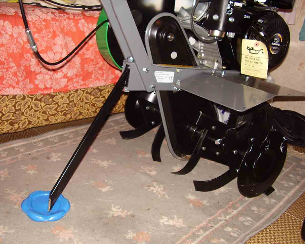

Я вот почитал, глянул на свой Кайман Compact 45 RC и как-то не нашел "размыкателя зажигания". У Крота была обрезиненная кнопочка, а тут - ничего. Воздушная заслонка, вентиль топлива и все... А как движок глушить? Закрывать кран и ждать?
Вообще, после двухтактного "Крота" и "Дружбы" вся эта импортная техника у меня лично вызывает одни отрицательные эмоции... Все "коммуникации" (шланги, провода) запрятаны так, что черта лысого доберешься... От привода "газа" что на Зубару, что на Бригсах, куча пружинок... Какой-то синхрофазотрон с фрезами, а не компактная копалка... Налетает грязи - и все...

Fёdor написал : не нашел "размыкателя зажигания".
Возможно выполнен как на Российских МБ в месте крепления троса привода газа на карбюраторе как микровыключатель?
15.04.2009 в 13:20:19
aab-2008 написал : Возможно выполнен как на Российских МБ в месте крепления троса привода газа на карбюраторе как микровыключатель?
Да, вы правы! При крайнем положении ручки газа рычажок привода давит на микрик. Вот только выполнено все, как в очень плохом детском конструкторе... И вообще, это странно. В инстуркции указано, что должен быть выключатель на корпусе стартера. Отверстия под него есть...

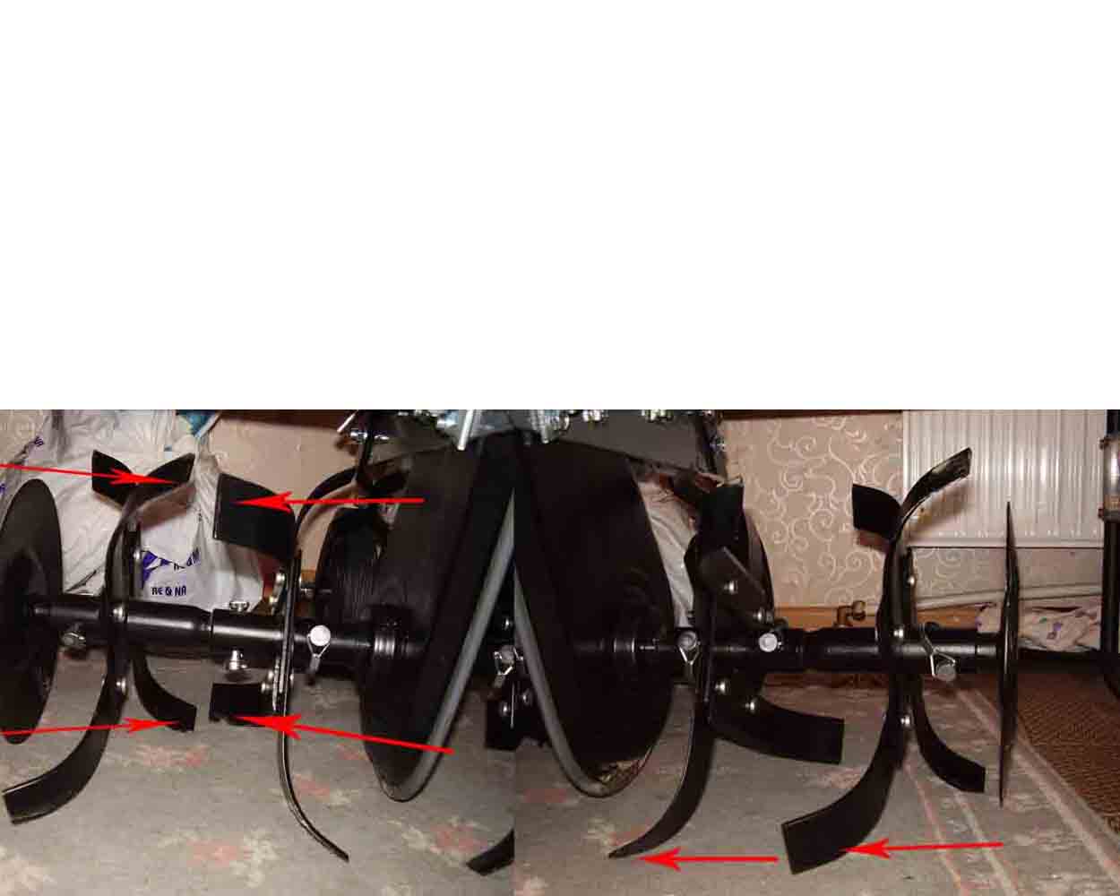

"Вызывает интерес вот такой еще разрез" :
У отечественной техники привод "газа" управляет заслонкой карба и все. А в импорте заслонкой газа управляет какой-то хитрый рычаг, торчащий из движка. А привод "газа" всего лишь изменяет натяжение пружинки, которая подтягивает этот самый рычаг...
Мне кажется, что такие хитрости для облегчения пуска (заслонка карба при запуске открыта на полную независимо от положения ручки газа) и для стабилизации оборотов движка, (что-то типа обратной связи), но это только предположения....
Если не сложно, просвятите, пожалуйста. Или может ссылочка какая есть почитать...

Fёdor написал : У отечественной техники привод "газа" управляет заслонкой карба и все. А в импорте заслонкой газа управляет какой-то хитрый рычаг, торчащий из движка. А привод "газа" всего лишь изменяет натяжение пружинки, которая подтягивает этот самый рычаг...
Это регулятор оборотов. Поддерживает заданные обороты вне зависимости от нагрузки. Кстати на моём Кроте (Чернышевского с отечественным движком) Он тоже есть. Очень неплохая приблуда.
Только на самой-самой древней и примитивной. У большенства с 90-х годов тоже есть такая система. Называется центробежный регулятор оборотов. Через поиск можно поискать описание и принцып его работы.
valerich написал : Поддерживает заданные обороты вне зависимости от нагрузки. Кстати на моём Кроте (Чернышевского с отечественным движком) Он тоже есть.
Точно, и не только на них.
