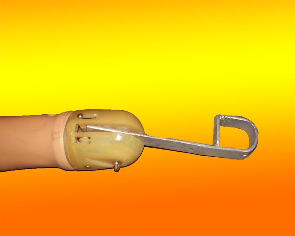

Вот такую приспособу сегодня сделал из старого протеза, поднимает и опускает, ну и немного в право-лево тянет (на земле посмотрим, как оно будет). Завтра с утра к токарю поеду валы заказывать на пневма колеса (есть у меня старые, от моторка с тракторным протектором) так вот я смогу на них борозду нарезать??? (если, что то жена потянет- надеюсь). Если они сразу возле крыльев будут, достаточно этого будет? И если я на это дело с ломом растанусь, не тяжеловат ли вал будет? (для подшипника). Окучивать наверное опять мотыгой придется, у меня из-за полива грядки коротенькие. Про фрезы я так же решил, что чем больше тем мне легче.
AlNik54
AlNik54
Регистрация: 06.05.2008
Харьков
Сообщений: 1978
21.03.2009 в 20:47:28
Я бы посоветовал для колесам делать к ступицам валы 25мм не длинные, с отверстием под палец. Тогда изменять колею можно трубами 1 дюйм.
