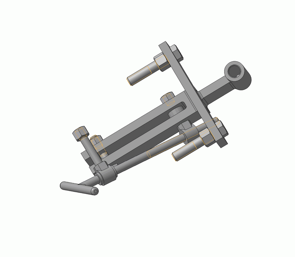

Информация для Shihan, ну и всем кому интересно. У нас с Вами была дискуссия по поводу "мототяпки" и сдвоенного окучника. Пост№№775-779
Shihan написал : Здесь нужно было повесить хихикающего смайла, но я думал, что вы догадаетесь сами, ошибся... Вы почитайте ветки более серьёзных машин, так вот у них там проблемы с тяганием сдвоенного окучника, а вы хотите чтобы "мототяпка" тянула их. да ещё на полольниках. Хотя попробуйте, может и получится, я высказал только свою точку зрения, сам на практике сдвоенный окучиватель не применял. __________________
aab-2008 написал : ДА, МОЖНО было..... Кстати у моей мототяпки стоит хонда 160. 5.5л.с. я просто в вашей теме многое как в одной весовой категории смотрю.
Разрешите доложить результаты испытания. Пробовал нарезку борозд двойным окучником. Пошёл с двойным, даже на холостом, ну точнее ниже средних! Земля после копки картошки осенью, установлены грунтозацепы на 420, проход на 15 см двумя сразу. Вот здесь я не удержусь и всё-таки вставлю смайлика, извините,:applause: . Ну конечно не всё-гладко, есть по сцепке вопросы, но это уже не главное.

aab-2008 написал : проход на 15 см двумя сразу
15см - это в чистоте или с валками? Сколько соток прошли? Как ровно идёт? Как сильно нагружаются руки? Вы уж все прелести опишите. Ну а если действительно хорошо получается в рабочих объёмах, то я рад вашим успехам. Пы.Сы. Не забудьте поделиться успехами в посадке и окучивании двойным окучивателем.

04.05.2009 в 18:52:57
Shihan написал : 15см - это в чистоте или с валками? Сколько соток прошли? Как ровно идёт? Как сильно нагружаются руки? Вы уж все прелести опишите.
Глубина загружения 12-15 см,
без пробуксовки, скорее приподнимаю, чем нагружаю, Прошел для пробы метров 10, пока картошкой не занимались основательно. Задача стояла испытать возможность работы. Как я написал, обнаружил искоривление самодельной сцепки, забрал на работу усилить косынками от изгиба (вправо-влево гнет). Ещё буду смотреть по паханной земле, но пока надеюсь на приемлимый результат.

04.05.2009 в 19:13:14
aab-2008 написал : скорее приподнимаю, чем нагружаю
Это получается что окучиватели сильно заглубляются? А регулировки присутствуют? Может побаловаться углом атаки.

04.05.2009 в 19:28:37
Shihan написал : побаловаться углом атаки
поддерживою ,при правельном угле рукоядки нужно придовливать но при этом окучник не заглубляется ,а идет на одном уровне.

Брызгоvik написал : Подскажите какие нужны или безполезная трата денег.Земля средняя
для пахоты 2,6 л\с маловато да и веса у вас навер.. маловато . культиватор для пахоты надобно 3,5 л\с ивесу под 90 кг . можна пробовать и вашим мото -но при условиях что не по цилине + ГЗ попробовать немного утяжелить да плуг подобрать несильно большой ,брать немного и неочень глубоко КТОМУЖЕ сцепка должна быть регулируемой в нескольких плоскостях ,чтобы угол поймать.
