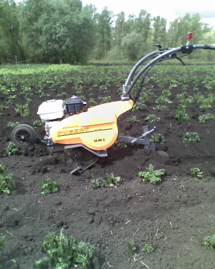

Вот посмотрите как прёт, в смысле каккая расчудесная тяга.:a
От окучника только кончики ушек виднеются...:cool: ;)

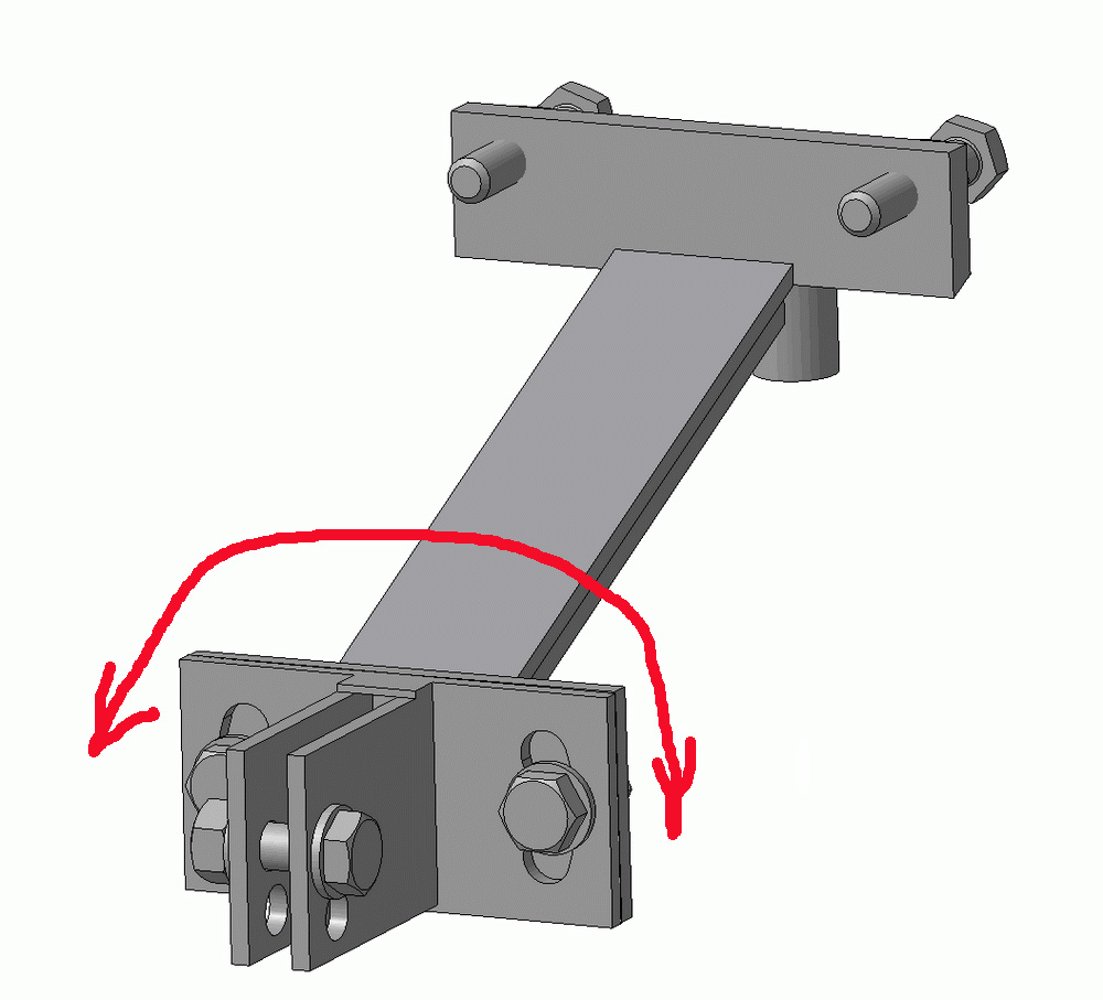

По поводу увода в сторону...... ...........По началу я тоже помучился с этим... Все поворачивал окучник в горизонтальной плоскости(подкручивая болты, упирающиеся в раму), а оказалось, что его надо крутить и в вертикальной плоскости. На пубертовской сцепке для того и хвостовик сделан разборным с возможностью поворачивать в вертикальной плоскости... Хотя я грешу на качество самой сцепки(и основания для этого есть, т.к. та же история повторилась и с окучником и с выкапывателем), продукт ведь наш и качество исполнения мягко говоря хромает, я уже писал о тех же болтах, один из которых не попадал в торец рамы:mad: ... Может и у Вас в этом причина(в несоосности МК и окучника в вертикальной плоскости) :confused: ... ...........Кстати о неправильной соосности можно легко судить по, скажем, краске которой покрашен рабочий орган, точнее по её равномерному с двух сторон (или неравномерному) стиранию во время работы... Как пример смотрите на выкапыватель, с ним та же фигня была - уводило в сторону, регулировка в горизонтальной плоскости до конца проблему не решила, пришлось тоже регулировать в вертикальной плоскости - в результате стало все нормольно, тока краска не успела выровняться, т.к. фронт работы был небольшой...

Привет всем!Я извиняюсь за молчание, пришлось вчера в глазную больницу уехать, песок в глазе за 2 суток такое натворил- вытащили и я жизнь увидел. Вижу спор моя фотка вызвала. Фрезы покупные и как я их не вертел со стороны вала выбрана кромка, если кромка смотрит на ружу то по болтам не совпадает, вот я все взял и переточил. Теперь все фрезы смотрят острием как надо.
Shihan написал : то ты про уголко-зазепы? Если про них то что делаешь на них?
Пытался валки нарезать, вот и говорю, что поперек культивированной земли мал мальски получается, а по сделанной борозде и я могу тащить в междурядье.
.Alex. написал : Кстати о неправильной соосности можно легко судить по
Вот и я крутанул немного и стало лучше.
AlNik54 написал : Если поставить наклоном вперед, то зарываются и не тянут. А с уголками может не так. Химия с...
Аппарат у меня не прыгает, тащит так, что я справляюсь, окучник в землю уходит по самые уши- наверное многое зависит от плотности почвы, а она у меня мягкая. Короче, я так и не догнал грядки нарезать надо на 6 фрезах или грунтозацепах. Грядки наверное будут широченные....
