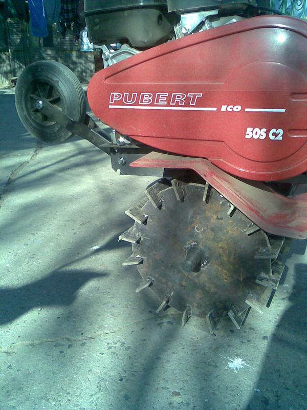

23.06.2009 в 22:09:05

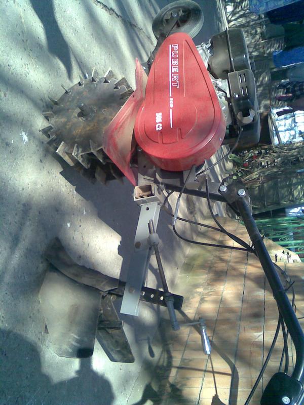

Чтобы плужок не лежал мёртвым грузом, я им окучиваю крайние ряды с наружной стороны. Это чтобы не завливать соседей, межей то практически нет. Правда в этом году с одной стороны посадил лук, но вот и его то тоже не ненадо заваливать...

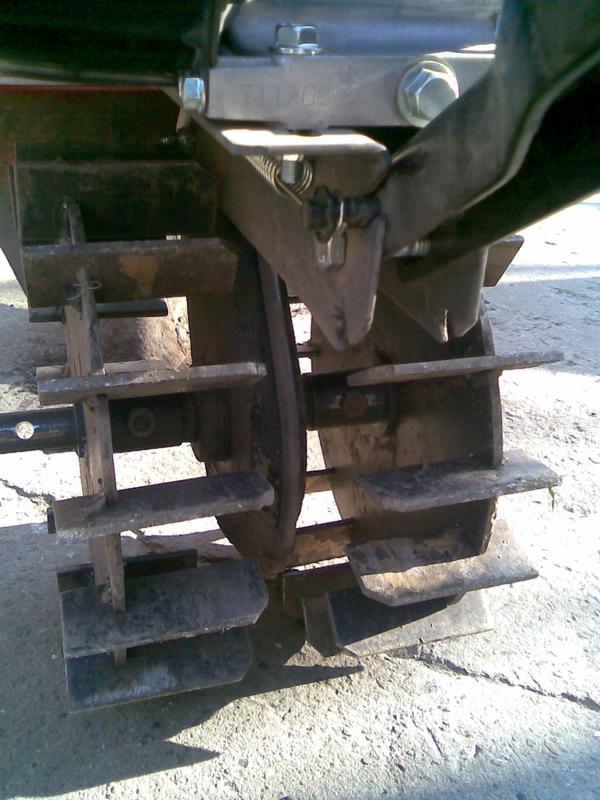

23.06.2009 в 23:00:18
Пожалуй, для работы в междурядье, надо делать грунтозацепы со штырями. Полольники не всегда дают комфортную работу, это касается плотной, влажной земли. Надо подыскивать кусок подходящей трубы... и делать так называемые "родные Пубертовские".

24.06.2009 в 01:19:40
Shihan написал : Надо подыскивать кусок подходящей трубы...
Меня мысль схожая посетила, вчера искал трубу на 200-250, но увы не нашел.

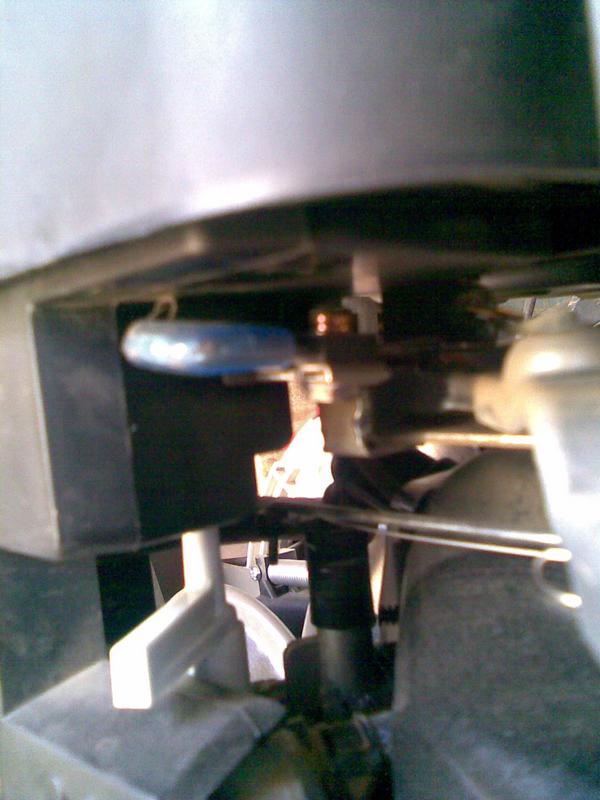

Доброго всем времени суток!!! Проблема нестабильной работы движка была решена прочисткой отстойника карбюратора!!! Бензин там был какой-то мутный!!!
НО без косяков не обошлось!!!! Смушала меня травина, торчавшая в недрах двигателя рядом с карбюратором, стал я её вытаскивать и повернул случайно какой-то винт(подпружиненый с чёрной пластмассиной на головке и шариком(похоже, что винт качества)), после чего не смог завести МБ. Вовернул его немного обратно, МБ завёлся, но работал не очень!!! В итоге после минут 15 мучений нащёл более или менее нормальное положение!!! Уважаемые форумчане, у меня вопрос следующий:чем черевата работа на МБ с неправильно настроенным карбюратором??? И надо ли везти его в сервис???

Onza написал : И надо ли везти его в сервис???
Я когда сдавал в СЦ, то спрашивал как на счет регулировки и меня уверили, что все винты регулировочные будут выставляться по тахометру. На днях свет отключали, генератор молотил с час, а потом я решил оборотов поубавить, там так намутили, что газулю куда не кручу везде одни и теже обороты. Самому пришлось все регулировать – вроде удачно (именно тот болтик с пластмаской и пружинкой). А потом задумался, где та дырка или штекер в движке в которую можно тахометр подключить. Вам советую по нагару свечи глянуть. А с СЦ думайте, они могут за забитый жиклер содрать как с меня- 2600 руб.
