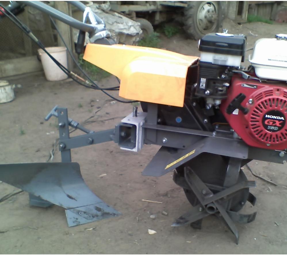

Как-то я высказывался о неудобстве существующего прицепного узла Пуберта, а так как в Гагаринском комплекте навесного оборудования имелась скоба для Пуберта-Кватро, то это ещё больше подстегнуло меня к творчеству. И вот сегодня изготовил скобу для сцепки. Было взято два куска уголка, у одного отрезал часть полки для подгонки размера, из шестигранника выточил втулку, подогнал по ширине гнезда. Затем всё это железо сварил и брызнул из балончика краской. Вот и всё. Фотки ниже.

Shihan написал : Как-то я высказывался о неудобстве существующего прицепного узла Пуберта
А сцепка изготовленная Вами удобнее чем? Тем что культиватор меньше рыскает (за счет того, что прицепное вправо-влево не ходит)? Я правильно понимаю? Но ведь на заводе почему-то сделали именно так. Значит какой-то смысл в этом есть.

igor3522 написал : сцепка изготовленная Вами удобнее чем?
Быстротой сцепки-расцепки, вынул штырь и всё. Ключей ненадо.
igor3522 написал : Тем что культиватор меньше рыскает (за счет того, что прицепное вправо-влево не ходит)?
Нет, немного не так. Прицепное можно цеплять как жёстко, так и со свободой перемещения (влево-вправо).
igor3522 написал : Но ведь на заводе почему-то сделали именно так.
Ошибки свойственны и великим производителям.:)
На Каймане другая сцепка, на Кроте своя. По вашему категорически нельзя использовать дополнительное навесное, хотя их тоже заводы выпускают (правда наши, которые в шоке от того, что мотокультиватор использоваться должен только с колом:a ). И Вы наверное тоже чем либо пользуетесь. Вобщем я сделал для себя, чтобы мне, любимому, было легко и удобно.

Shihan написал : Быстротой сцепки-расцепки, вынул штырь и всё. Ключей ненадо.
Ну на стандартной сцепке (которая изначально у Вас была, да и у меня) ключи тоже не нужны.Там достаточно вставить болт, руками гайку подтянуть и все. Гайка самоконтрящаяся стоит, не откручивается.
