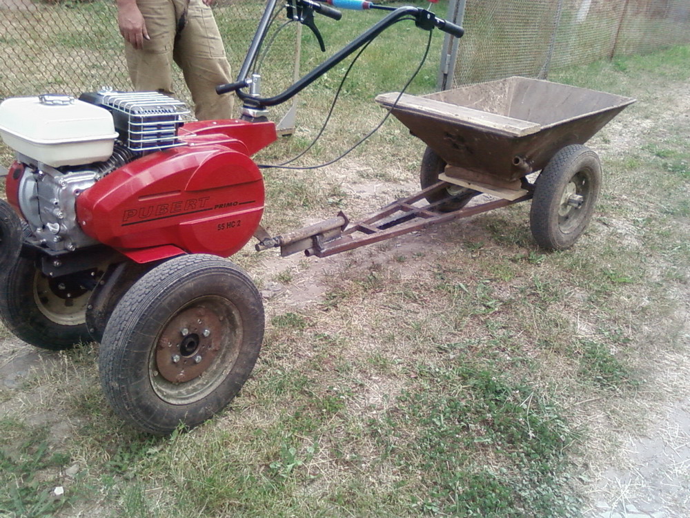

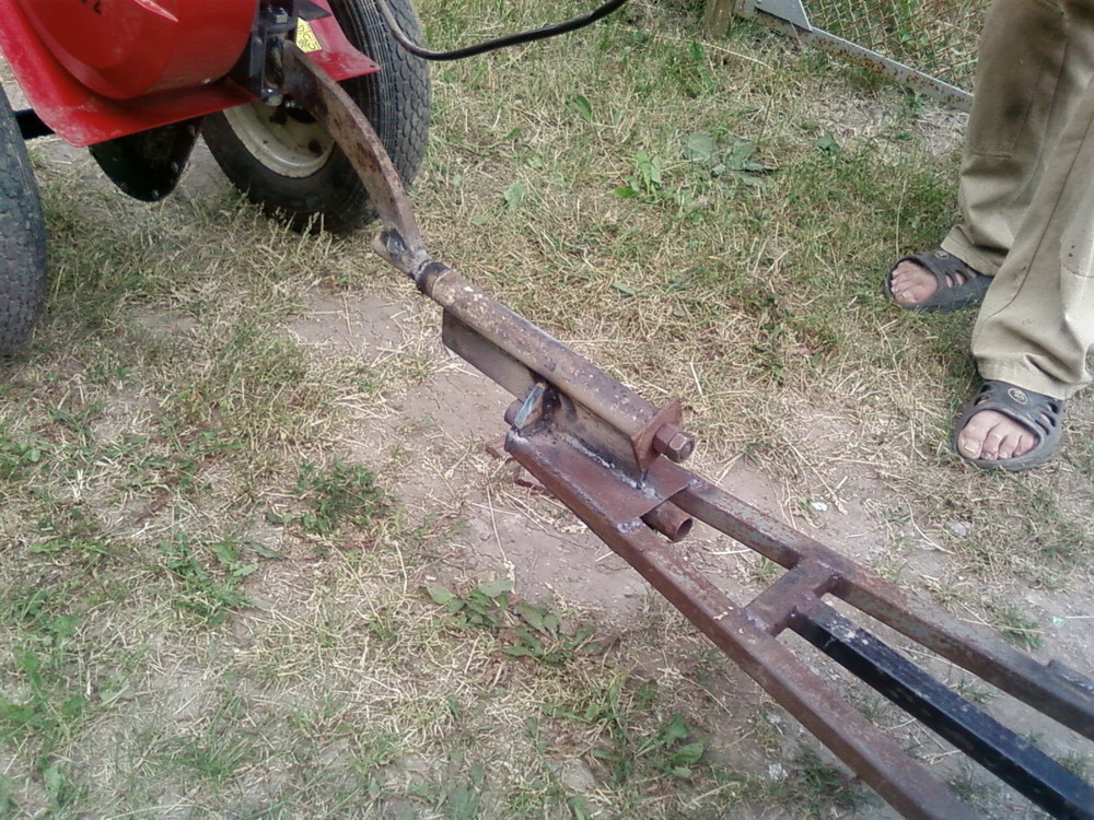

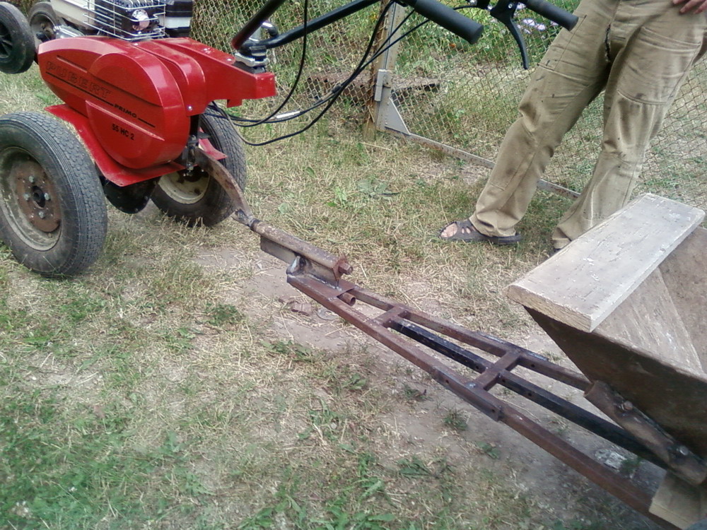

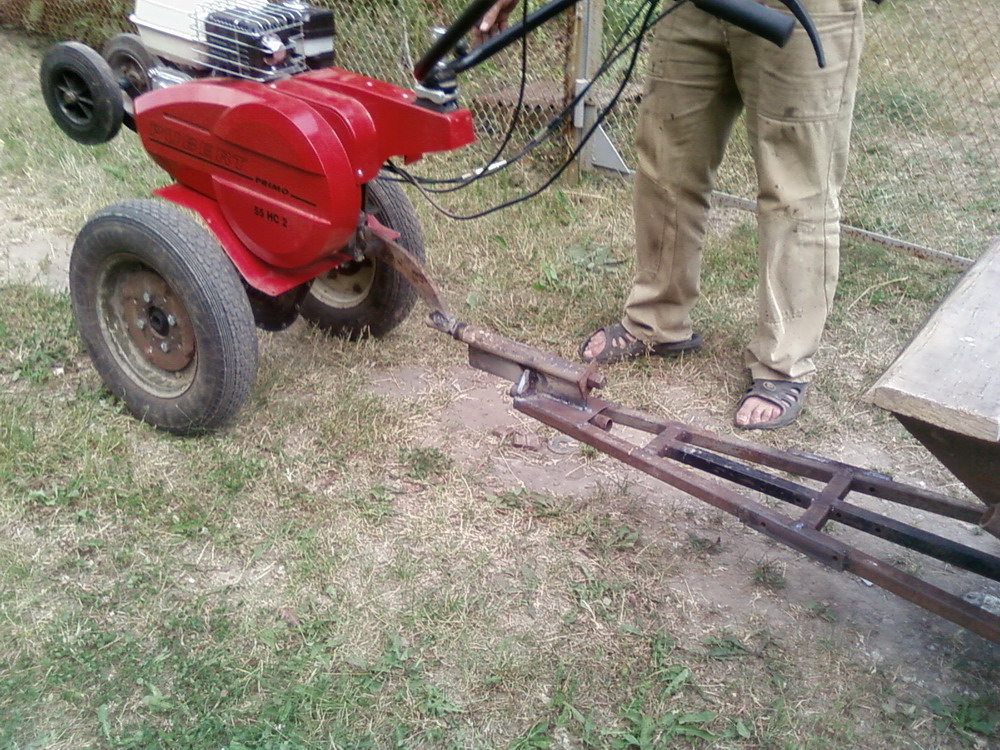

Как обещал выкладываю что наваял за отпуск
Транспортые колеса, переобуваться и катать просто приятно
Регулируемый сошник
Переделанные плуг и картофелекопалку
Окучнички для посадки и загребания лука, чеснока и прочего гороха. Вешаются на траверзу дисковаго окучника
